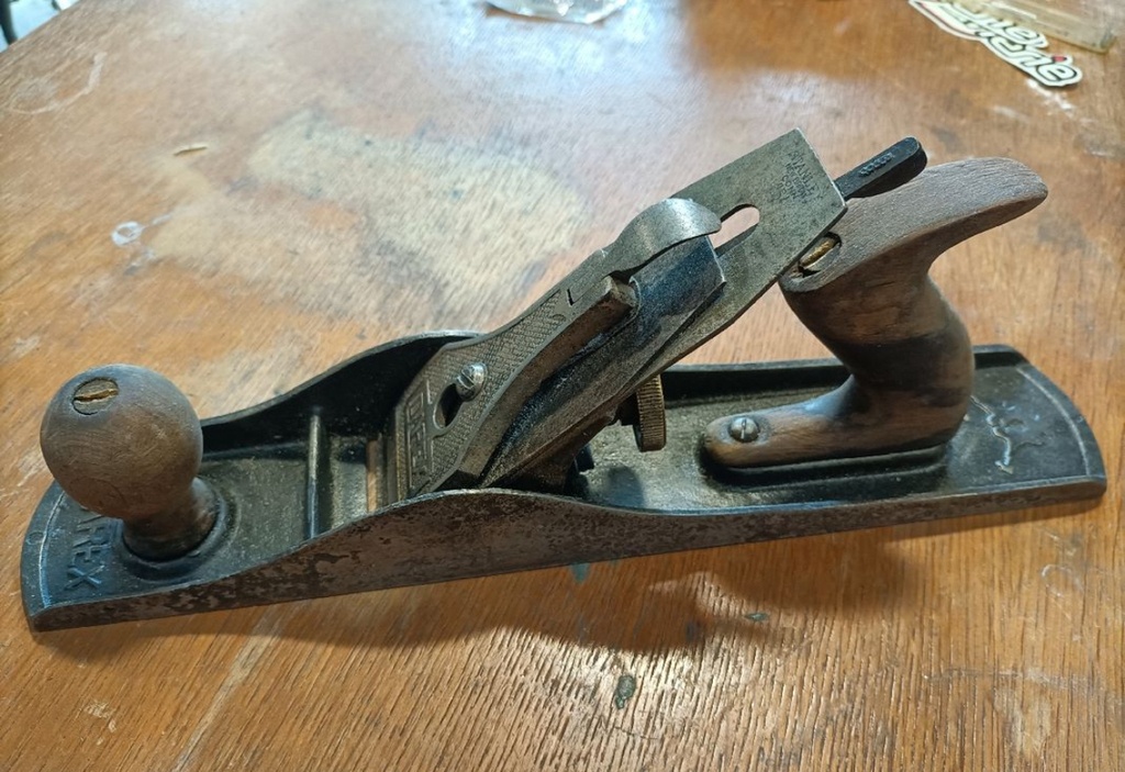

J’ai passé pas mal de temps ici à me renseigner sur quel rabot acheter et je me suis inscrit pour pouvoir échanger avec vous et pouvoir participer après être rester dans l’ombre pendant quelques années.
Je possède déjà un rabot mais c’était pour débuter.. un silverline n4 (copie stanley) à 10€ sur Amazon..
Je cherche donc à m’équiper un peu plus sérieusement et de ce que j’ai lu, je vais me tourner vers un N°5

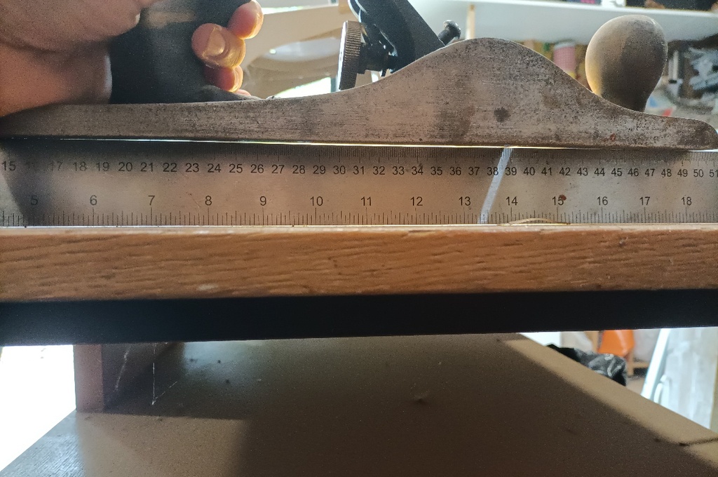

En cherchant un stanley d’occasion, je suis tombé sur ce darex à rénover, négocié à 50€ mais en voyant une photo supplémentaire de la semelle je m’inquiète: est-ce que c’est rectifiable ? Ou trop de bouleau et risque de foirer la perpendicularite des joues ?
Merci pour vos réponses!
L'idéal est d'avoir des jauges d'épaisseur pour se rendre compte du manque de planéité. Voir cette trouvaille de DînerChocolat
Le rapport qualité prix me semble excessif. Il y a de meilleures occases.

C’est sans doute rectifiable mais pour 50€ y a sûrement moyen de trouver quelque chose de moins tordu (sous réserve que ce soit pas le réglet qui soit trompeur).
Enlever quelques 1/10e sur toute la surface de la semelle prend beaucoup de temps, ça peut tenir chaud les longues soirées d’hiver!
Après pour la perpendicularité des joues, ça n’a d’importance que pour du recalage.

Oui je penses que pour 50€ il peut y avoir mieux effectivement..

Il me propose 40€ mais je pense que je vais attendre un autre je ne suis pas pressé
Eric25
C’est comme tu le sens… sur LBC on gagne pas à tous les coups, sur un achat seul c’est quit ou double, sur plusieurs on peut rendre à l’équilibre et sur beaucoup on peut gagner… ou pas! 😅
Celui là ne paraît pas être l’affaire du siècle. Avec un peu de patience et beaucoup de réactivité on trouve plus engageant comme rabot.
Mais les beaux ou le doute est quasi inexistant partent dans l’heure de la parution de l’annonce voire moins.

J'ai le même, c'est une pâle copie d'un Stanley, il vaut mieux savoir s'en servir, ça fait des années que les jeux dans les réglages m'agace au point de préférer un bon vieux rabot en bois. Au final, 50€ c'est trop cher.
Par curiosité, comment une semelle métallique peut-elle se déformer ainsi ? Ou est-ce l'usure ? Ou était-elle comme cela neuve ?

les pièces fondus se déforment assez fréquemment , c'est pourquoi il faut attendre un certain temps de stabilisation , on le retrouve dans les machines outils et pour un sujet que je connais bien les cadres des pianos de concert
et souvent il y a des usinages de rectification

Nicoel en fait, la pièce sortie de fonderie contient des contraintes internes. Le fait ensuite d'usiner cette pièce de fonderie va enlever de la matière et donc libérer des contraintes internes, ce qui conduit -après usinage- à la déformation de la pièce.
On peut donc usiner une surface plane, qui va ensuite se déformer et donc ne plus rester plane ensuite.
Ce n'est pas une histoire de déformation sous l'effet de forces extérieures comme celle exercée par les cordes de piano
