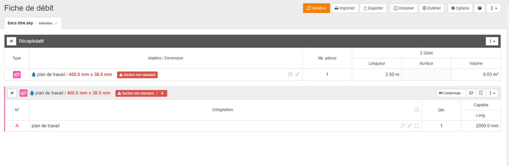

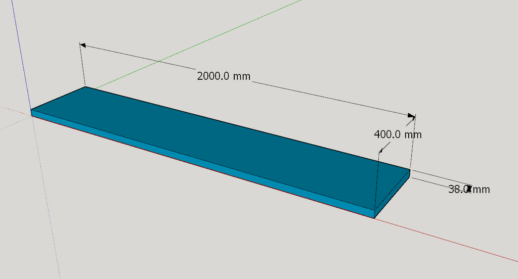

Bonjour, j'ai essayé, mais il m'indique que la section ne correspond pas. Pour un panneau, on peut utiliser des morceaux plus petits tant que cela ne touche pas à l'épaisseur. En revanche, pour la barre, nous ne pouvons modifier que sa longueur, sinon un problème est signalé

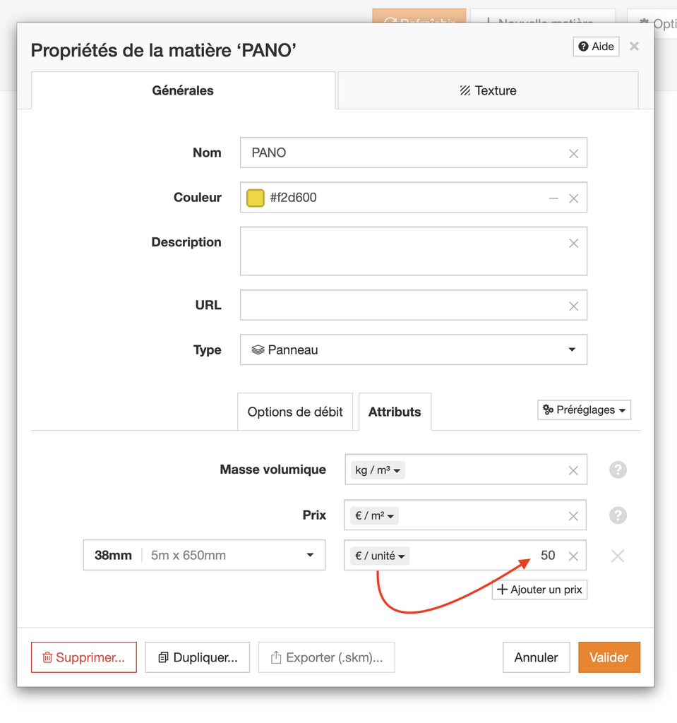

Le plus simple me semble d'utiliser la matière Panneau et pour s'éviter des calculs de division saisir le tarif à en €/unité.
Exemple, si j'ai un plan de 650mm de large qui à 10 €/m.

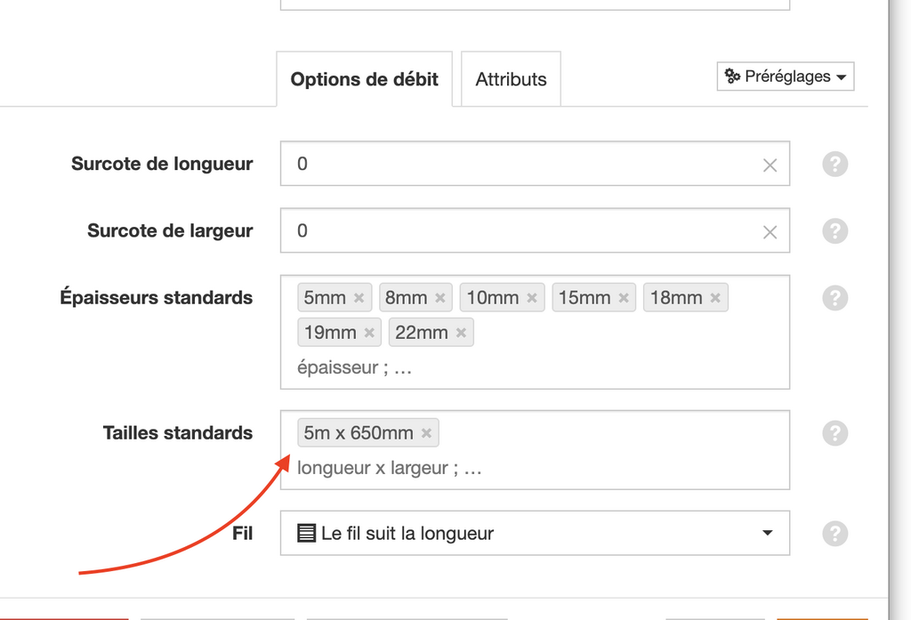

Tu crée un panneau de taille standard de 5m x 650mm (exemple)
Et tu y mets le tarif de 10€ x 5m → 50€ en choisissant €/unité.

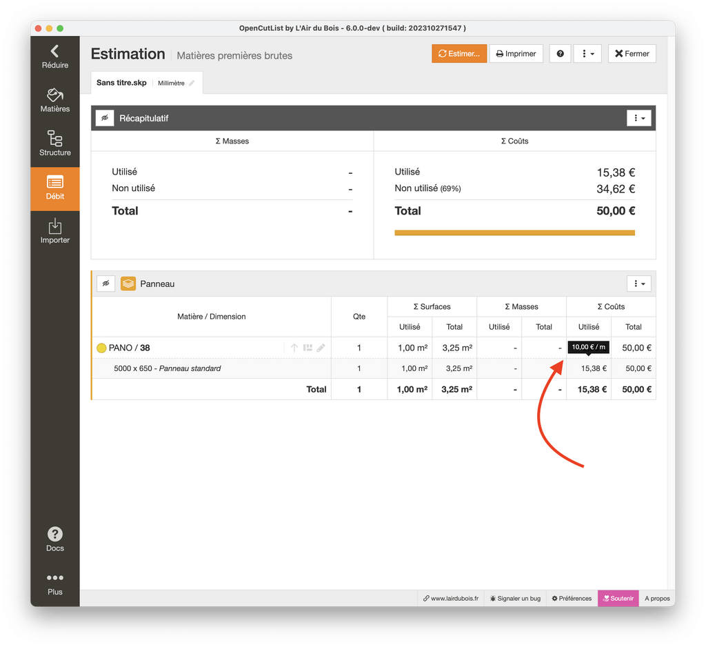

Après, peut-être qu'on peut imaginer ajouter €/m sur les matières panneaux et que ça fait tout seul le calcul en considérant cette valeur sur la longueur ...

Bon, après examen de mon code. Je vois que j'avais déjà tout prévu. Et dans un sens, on a déjà les €/m2 sur les barres. Donc ça a du sens aussi de mettre les €/m sur les panneaux.
Sachant que par défaut, c'est quand même les €/m2 qui sont actifs.
Et donc €/m, ça calculera un prix volumique en prenant en compte la largeur standard sélectionnée.
Attention par contre que si tu fais deux pièces avec largeur inférieure la moitié de d'un plan, elles seront calepinée l'une à côté de l'autre et on aura pas la bonne longueur.
Il y aura donc cette option dans la prochaine version 6.0 ... dont je n'ai pas encore de date de sortie à te donner ...
