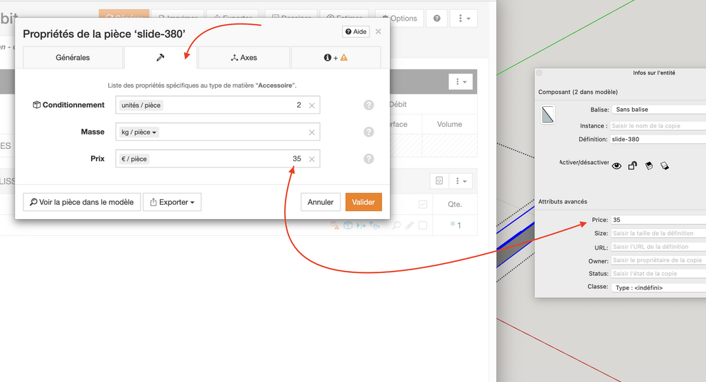

Si qu'on peut !
Il faut que tes éléments de quincaillerie soient avec une matière du type Accessoire.
Et ensuite dans les propriétés de la pièce, tu vas dans l'onglet spécifique pour les quincailleries et tu y trouveras le champs Prix.
D'ailleurs ce champs reprend la même valeur que le champ Price qui est dans le panneau natif "Info sur l'entité" de SketchUp.
Il s'agira du prix à la pièce et cette pièce peut représente run lot.
Exemple ici 2 coulisses (= 2 unités) et le prix c'est celui du lot (= la paire = la pièce)
Les prix sur les autres types de matières sont des prix volumiques. Ce qui ne peut pas s'appliquer sur une quincaillerie. Ca ne se paie pas en €/m3 😉. C'est donc sur chaque pièce que se défini le prix indépendamment de sa forme et son volume.
Le type de matière Accessoire sert juste à traiter les pièces sans compter leur dimensions.
