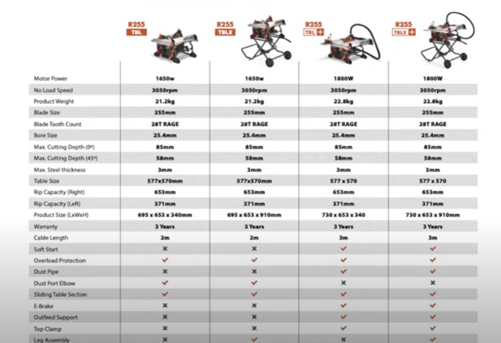

LaurentSQLP
Voici le tableau comparatif des versions des nouvelles scies EVOLUTION :
fri87
Merci, j'ai regardé des videos sur la evolution R255TBL+ et j'aime. Je pense que les mécanismes de sécurité (e-brake) et soft start sont des choses assez bien donc de que je la trouve en stock je l'achèterai.
C'est un prix similaire a la skill et je trouve la R255TBL+ un produit plus moderne. J'ai pas trop de temps pour faire de réglages chaque fois, je bricole de temps en temps quand je couche les petites.
merci!
LaurentSQLP
Bonjour fri87
Les nouvelles scies Evolution sont séduisantes en effet. Un point me gêne toutefois pour ceux qui comme moi, ne veulent pas couper du métal avec une scie sur table : Pour pouvoir couper du métal, la vitesse du moteur est réduite à 3050 tr/min. Or si l'on se réfère au tableau joint ( source INRS ), la vitesse de rotation nominale pour une lame à pastille Carbure de Tungstène brasée est min 60 m/s soit environ 4500 tr/min pour une lame de 254mm. c'est d'ailleurs la vitesse approximative de rotation des SKIL/ERBAUER. Je pense que c'est pour cette raison que EVOLUTION force à utiliser ses propres lames avec l'alésage de 25,4 mm, ces lames étant conçues pour cette contrainte. Le tableau précise pour des lames Carbure de Tungstène tournant trop lentement : Danger Mauvaises conditions d'utilisation sans être plus précis. A mon sens, il vaut mieux intégrer d'entrée que si on prend une scie Evolution, il vaudra mieux utiliser leurs lames pour être dans la zone de sécurité. Pour les autres lames avec bague de réduction je ne sais pas ce qu'il peut arriver : "unexpected results" comme disent les américains dans leurs docs.
Ah oui aussi, dans le choix d'une lame : toujours penser à prendre une lame dont le Kerf ( le trait de scie ) est supérieur de 2 à 3 dixièmes de mm par rapport à l'épaisseur du couteau diviseur pour que ça passe sans avoir à démonter ledit couteau diviseur...

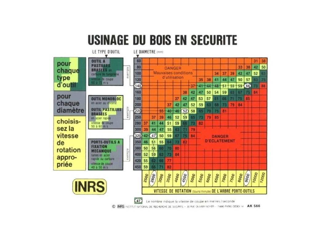

Jean0524
C'est intéressant ce document. Je cherchais justement ce type d'information.
Je suis aussi intéressé par l'Evolution R255TBL+. Le seul point qui me chagrine un peu c'est la vitesse de rotation de la lame ; qui est un peu basse comparée a ses homologues.
Toutefois, si on compare la R255TBL+ et la Rage-5s, on est passé d'un moteur de 1500W (S1) pour une vitesse de rotation de la lame de 2500tr/min pour la Rage-5s à 1800W (S1) pour une vitesse de rotation de la lame de 3050tr/min pour la R255TBL+.
A priori, plusieurs personnes sur ce forum sont plutôt content de la Rage-5s. Donc j'imagine qu'avec un moteur plus puissant et une vitesse de rotation de la lame plus haute ; le travail du bois s'en retrouve amélioré. A confirmer.
Un critère important qui n'est pas souvent donné ou précisé :
La plupart des "fabricant" ne donnent pas le "rendement" du moteur.
C'est un facteur important, car cela donne la puissance mécanique qui est réellement transmis à l'arbre d'entrainement de la lame. En effet ce n'est pas la puissance électrique absorbée qui est importante.
Par exemple si on regarde le manuel de la Dewalt DWE7492 ; il est explicitement indiqué :
puissance absorbée : 2000W
puissance nominale : 1200W
Tel que je comprends cette donnée, la puissance mécanique transmise à l'arbre est de 1200W ; donc le moteur a un rendement de 60%.
Un autre élément qui découle de la puissance moteur, c'est la capacité du moteur à tenir la vitesse de rotation de la lame en charge.
Les fabricants donnent une vitesse de rotation à vide. C'est un peu limite comme donnée.
Si vous avez une scie montée avec une lame de 254mm qui est donnée pour tourner à 4800tr/min, mais qu'elle perd 40% de sa vitesse sous charge, mieux vaut une scie qui tourne à 3000tr/min mais qui est capable de tenir cette vitesse de rotation sous charge.
Mais là, autant dire qu'on a pas du tout d'info. On en revient in-fine à la puissance moteur et à son rendement...
