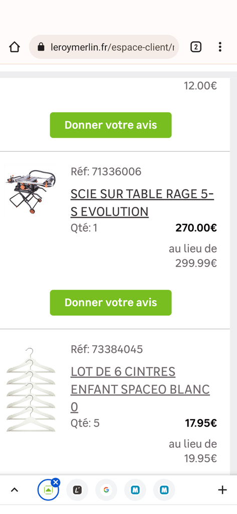

Ah ouais , 400 euros maintenant , ça fait une belle augmentation des bénéfices si il s'en vend 10 par mois dans chaque magasin ... Pour ma part ,je l'ai depuis presque 3 ans , je n'ai rien à lui reprocher , le guide est parfaitement parallèle à la lame , j'ai refait un carter de passage de lame en bois car ça vibrait un peu pour les petites pièces , un traîneau de coupe et j'utilise toujours ma bidouille de défonceuse sous table intégré à la scie . En tout cas si tu ne découpe pas des planches en chêne de 50 mm d'épais tous les jours avec une bonne lame ( j'ai acheté une CMT) ça va très bien ! ( Attention il faut un bague d'adaptation 20 mm-->30 mm pour les lames et l'aspiration n'est pas exceptionnelle .
Par contre je l'avais payé 270 euros à l'époque en GSB.
Je confirme que je suis toujours bien content de mon Evolution Rage 5. Bien sur, cela demande des aménagements et ce n'est pas une machine de professionnel. Mais de toute façon, il faudrait faire les mêmes aménagements et réglages avec une machine 2 fois plus cher.
(par contre, avec toute la bonne pub, elle a pas mal augmenté... je l'avais payé moins de 300 € et aux dernières nouvelles, elle serait à 450...)

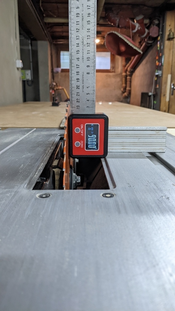

Salut , en faisant le tri/ménage à l'atelier , j'ai voulu contrôler l'équerrage de la scie par rapport à la table, chose que je n'avais pas fait depuis .... Pas loin d'un an ( je ne fais pas trop de coupes avec lame inclinée) et bien belle surprise ! Au moment où j'ai pris la photo , l'appareil est passé de 89,99 ° à 90 !! 😅

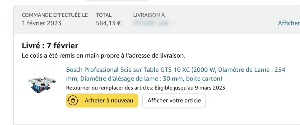

Je viens de toucher une GTS 10 XC à 580 euros...(Amazon)
hubert
Amazon...voilà qui va encore "énerver" les anti! LOL.
Pegazur
C'est uniquement dans un but ecologique. Plutôt que sillonner le département avec ma voiture de boutique sans stock en boutique sans stock, j'ai juste demandé a un camion mutualisé un trajet pour me l'emmener ... 😁
Nicotopia
Bizarre elle est affichée à 756
Pegazur
Voila....
En cliquant sur le lien de mon propre historique d'achat, cela me dit que j'ai déjà acheté l'article le 1er février et le prix est maintenant à 756,04...J'ai donc eu du bol!
