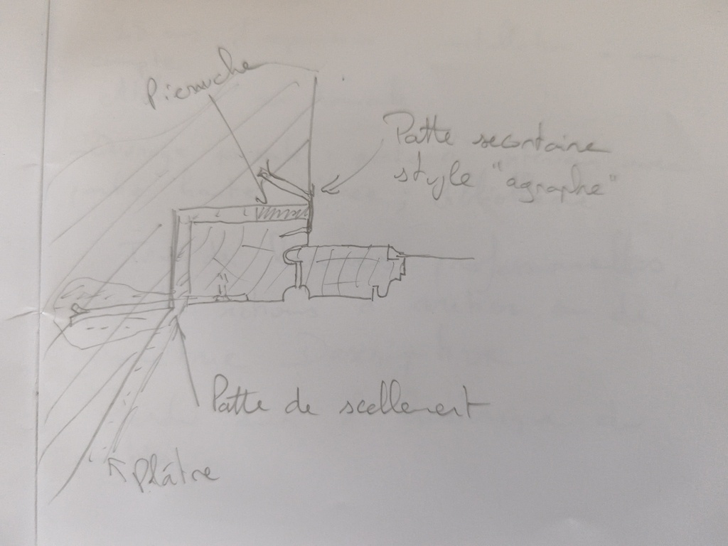

Ce que je pratique en matière d'appui bois, c'est d'associer une pente et un rejingot (j'utilise un terme de maçonnerie et peut-être local, merci de corriger/préciser)
Cette pièce d'appui peut être saillante, et dans ce cas avec une rainure formant goutte d'eau, ou bien à fleur du parement enduit ; dans ce deuxième cas, je vais faire une feuillure en pente ( il y a sûrement un terme plus exact...) à la place de la goutte d'eau. Double fonction, empêcher l'eau de remonter et maintenir l'enduit.
Je mets le coeur au soleil, et si exposé ouest, une bonne couche de goudron de pin fait merveille.
Pas n'importe quel bois bien entendu, idealement chêne (ou châtaignier si l'on en trouve de belle qualité), mélèze en montagne, si l'on veut respecter le caractère historique, sinon douglas ( ou robinier mais attention ça se tortille au séchage)

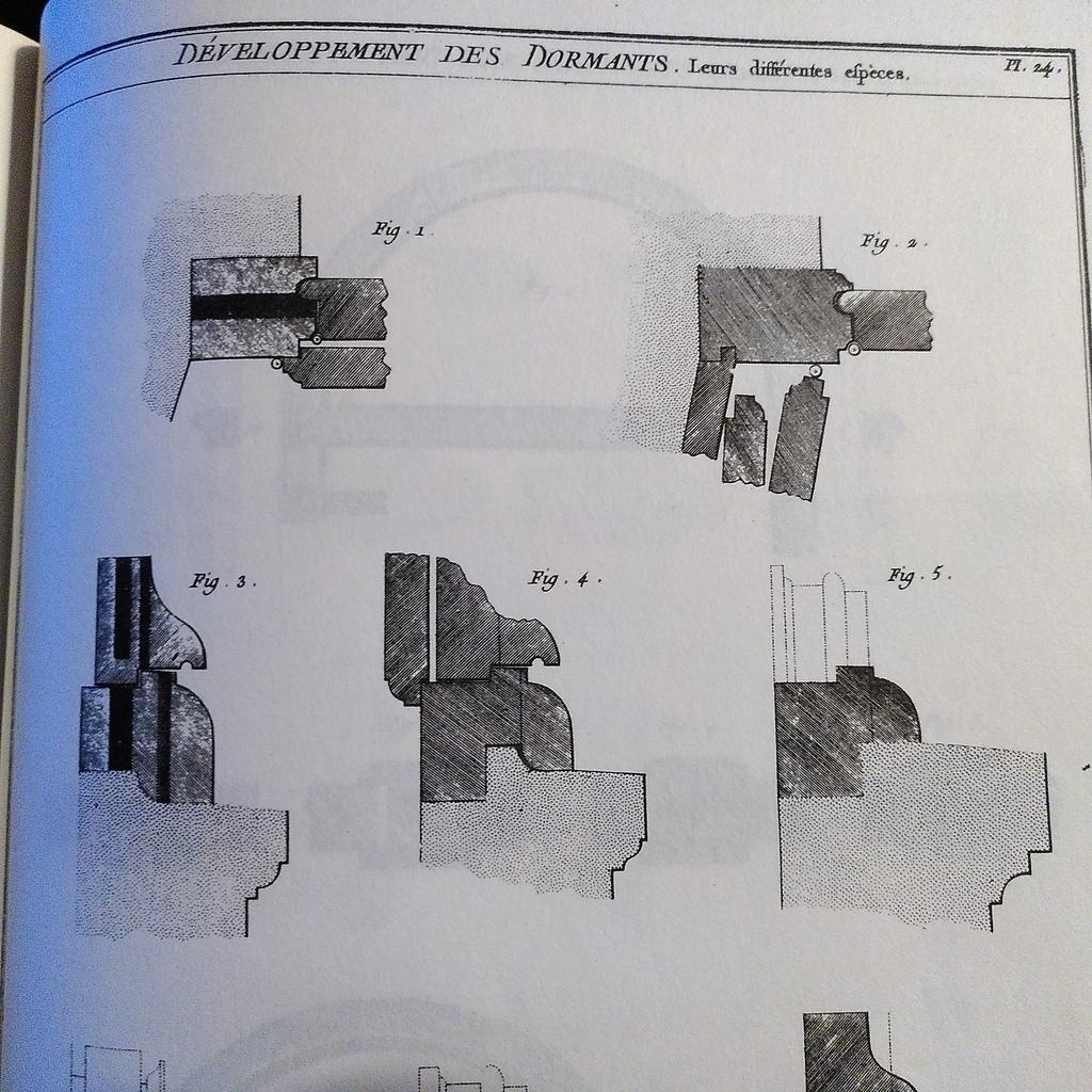

Voici ce que j'ai trouvé dans "Le menuisier en Bâtiment" de J.A.Roubo 1769.
Cela n'est sûrement pas exhaustif, aucune mention de la filasse par exemple. Roubo était établi à Paris, capitale du plâtre, mais dont l'usage était loin d'être généralisé avant l'arrivée du chemin de fer.

La figure 5... Pour moi c'est vraiment peut adapté, jamais compris pourquoi. J'ai toujours eu du mal à l'accepter après le remplacement de menuiseries du genre, qui avait pourrit car la pièce d'appui en pierre retenait l'eau (mauvaise pente et exposé au nord pour les plus pourris). Bref c'est un peut hors sujet ce que je dis là.

Vous auriez possibilité de me faire une petite vu de coupe de votre technique avec la feuillure en pente ? C'est toujours plus parlant !
