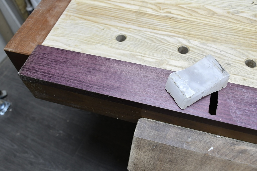

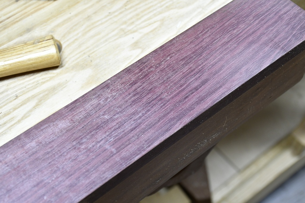

Quel pourrais être le bois de cette semelle de varlope ma connaissance m'interdit certaines hypothèses
C'est vrai qu'on dirait de l'amarante.
Une photo en bois de bout aiderait.
C'est une varlope artisanale ou de fabrique d'outils ? Elle sort d'où ? C'est quoi son histoire ??
On dirait une semelle rapportée.
executionbois
là est le problème une semelle en amarante jamais vu, mais pourquoi pas.

Tiens, pendant qu'on y est, qu'elle est la différence, s'il y a, entre l'amarante et le purpleheart des anglo-saxons et le bois de violette ?
Amarante, espèce amaranthus, diverses variétés
Purpleheart, Peltogyne paniculata, dit aussi Violetwood. Mais on voit aussi la traduction Amarante... Sachant qu'il y a aussi le Bois de Violette, Dalbergia cearensis ...

une recherche wikipedia en changeant les langues en haut à droite de l'article te donnera la reponse .
l'amaranthus n'est pas un arbre c'est bien le peltogyne qui est l'amarante chez nous ou purple heart .
le bois de violette est dit violetwood .

maintenant je me méfie de vos questions car je n ai pas vu la signature et pas bien compris le sens de la question car l' amarante est un bois facile a reconnaitre il y a il autre chose la dessous
si je vous parle semelle de rabot j 'en ai vu de toute les couleurs car c 'est toujours amusant de mettre un bois rare pour certain , mais si vous voulez garder la couleur évitez de la poser sur le coté posez la sur la semelle, cela en fera hurler certain mais j' assume

Merci etiennedesthuilliers !je suis parti sur de l'amarante également mais je n'en ai jamais vu sur une semelle de rabot pour en faire hurler un je répond présent mais étant donné que je vais me servir de l'objet je me fiche de sa couleur et je vous rassure il n'est pas signé.
Couleur mauve, amarante ?
