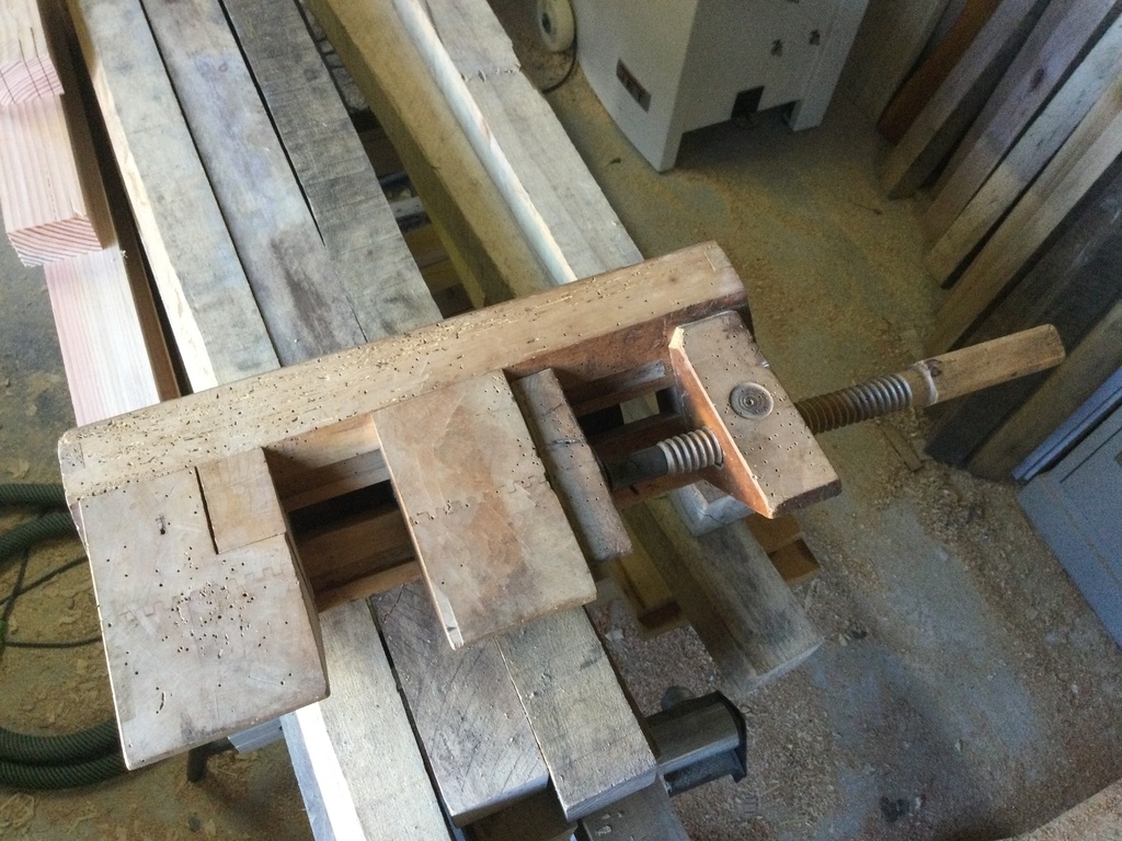

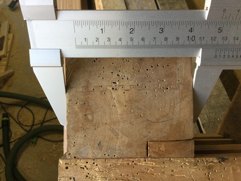

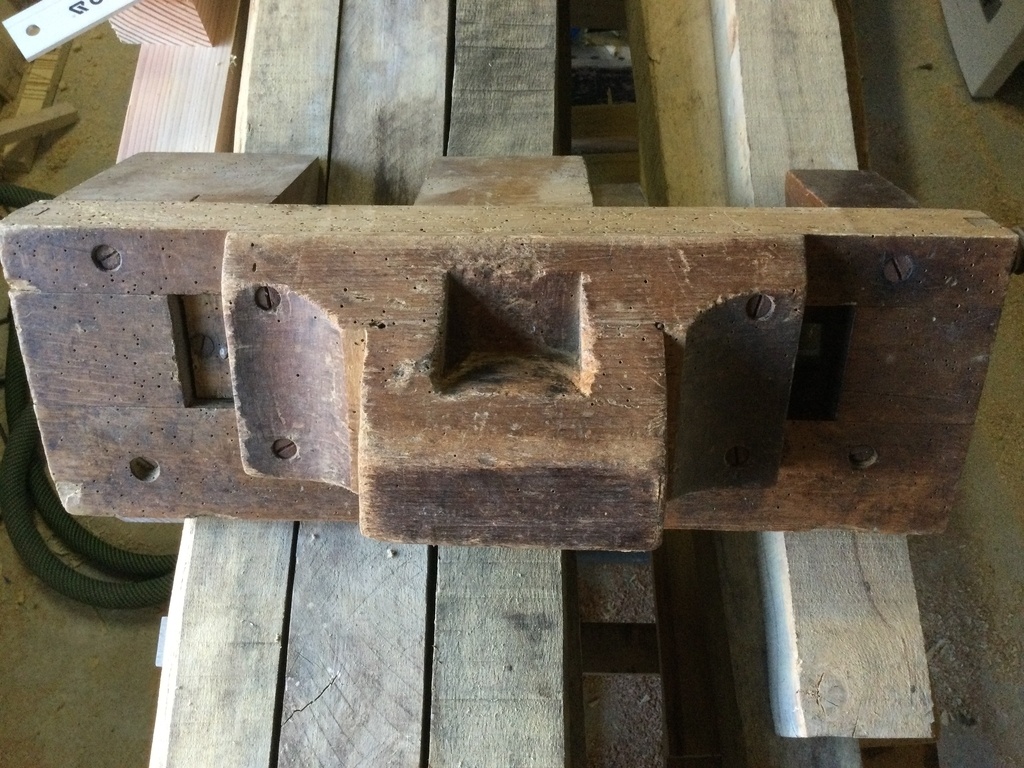

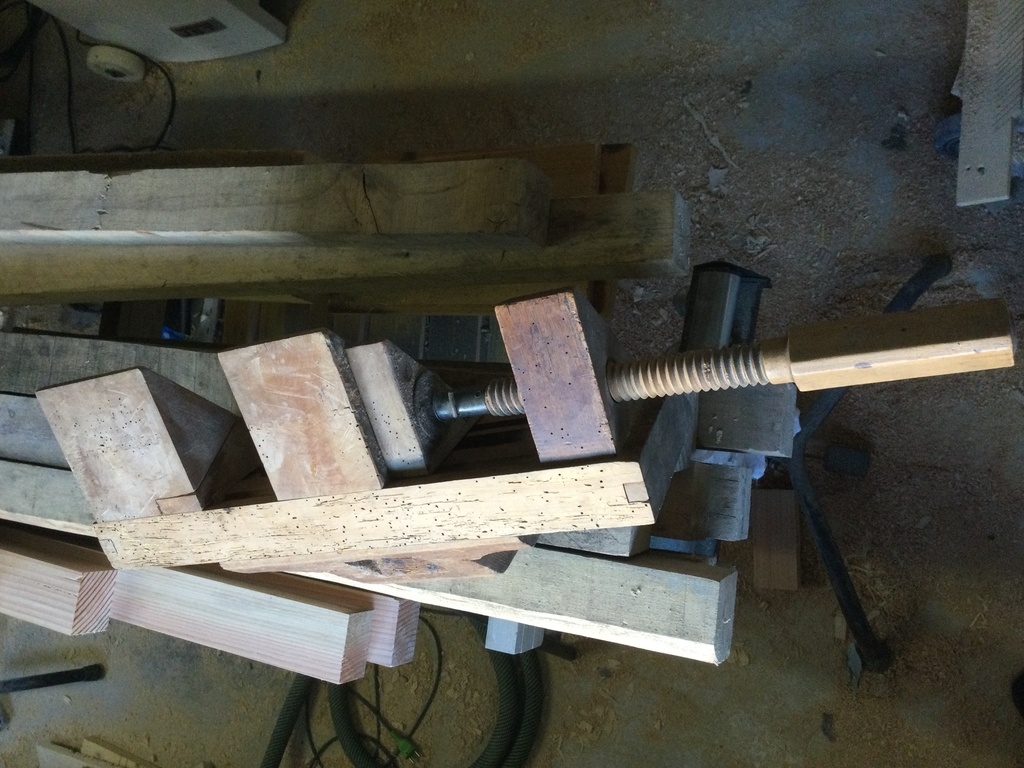

voici quelques photos de la boîte à recaler dont je dispose. Je l’ai trouvée sur un vide grenier , en l’état , et ne l’ai jamais utilisée.
Si un croquis coté vous intéresse, n’hésitez pas à me demander.

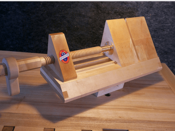

Voila un lien internet vers Benchcraft
benchcrafted.b...search/label/La Forge Royale Miter Jack
La boite à recaler est appelé Miter Jack(je crois) : je joins la photo
Et ce lien montre les plans et la boite à recaler (neuve) comme on en trouve en brocante.
J'en ai une qui est quasi le modèle de Benchcraft.

executionbois
merci pour le lien je vois bien le montage et c'est exactement ce que je recherche.
executionbois
Merci xuarig ! pour la photo cela correspond tout a fait a ma demande.
