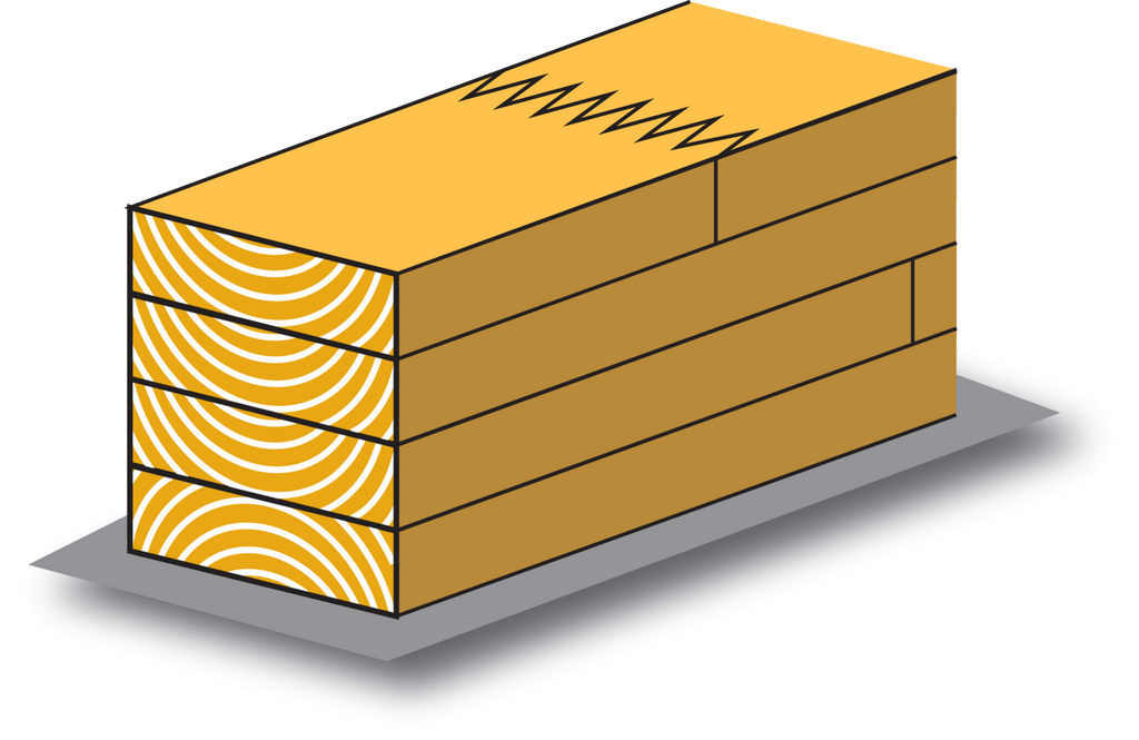

Ça fonctionne aussi avec un nombre pair : exemple ici
C'est effectivement conseillé de mettre un nombre impair avec cette solution une lamelle sera au centre, cependant la colle résiste bien aussi, c'est d'ailleurs la raison d'être du lamellé collé.
bonjour si l on fait une analyse un peu poussée dans un matériau homogène on peu estime que c est au milieu dans un matériaux non homogène la limite n est pas forcement au milieu et les forces intérieure ne se repartissent pas aussi simplement que l' on peu penser de prime abord
bien amicalement etienne
