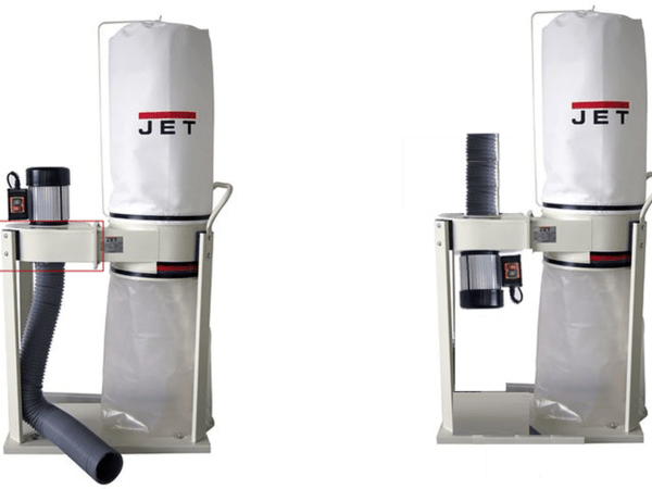

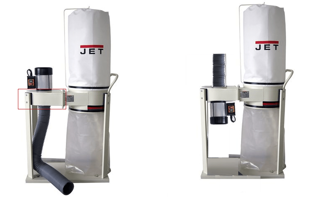

J'ai un aspirateur à copeaux similaire à celui en photo ci-dessous (image de gauche). Le tuyau d'aspiration est dirigé vers le bas.
Dans mon atelier je voudrais déporter l'aspiration depuis une autre piece, du coup idéalement le tuyau partirai depuis l'aspirateur vers le haut (image de droite) et ensuite cheminerai accroché au plafond, ça éviterai un coude inutile.
Est-ce que vous voyez un moyen simple d'arriver à le faire ?

Moi je pensais à retourner la turbine (tout le bloc/bâti métallique encadré en rouge), du coup ça aspire toujours, non ?

Pour moi il suffit de dévisser les 4 pattes qui maintiennent l'aspirateur, de retourner l'ensemble et de remonter tête en bas. La condition c'est de vérifier que les supports pour la chaussette filtrante et les sacs soient du même diamètre.
DigiPascal
C'est ce que je me disais au début, mais j'ai un doute sur le fait que la turbine pourra tourner librement si elle est montée "tête en bas".
Et je n'ai pas (encore) osé le faire de peur d'abîmer la turbine. Et avant de faire une bêtise...
