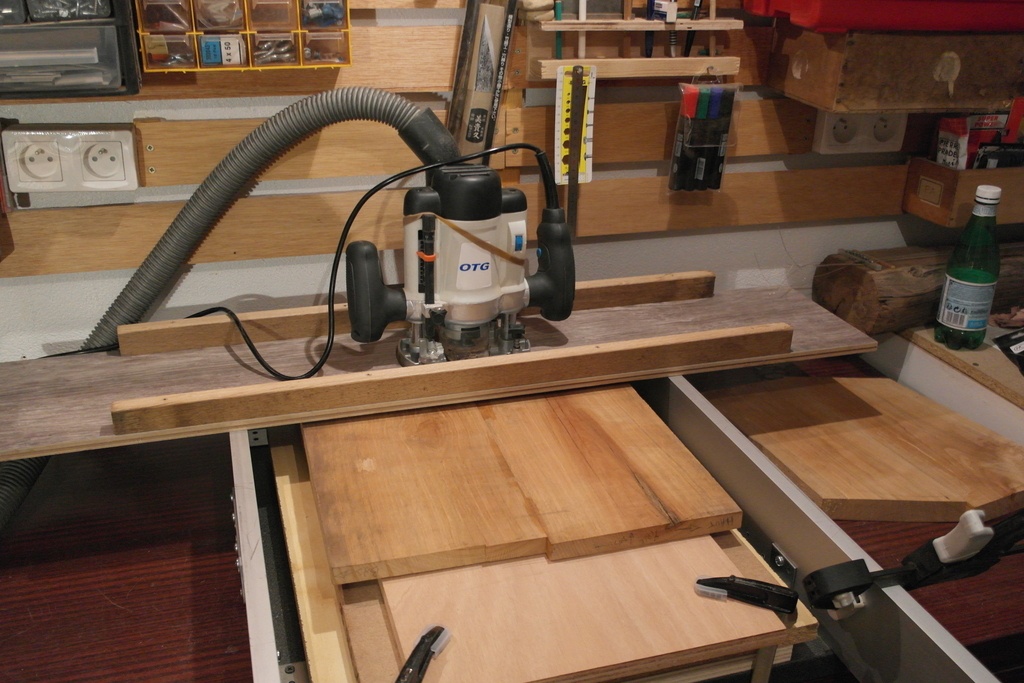

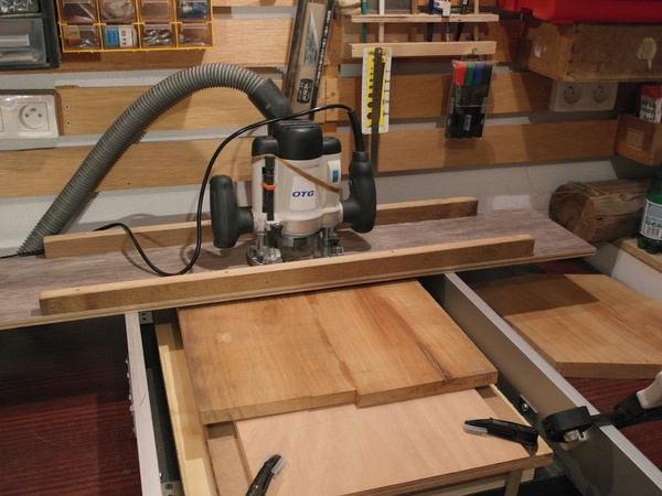

Perso, je ferais ça :
jib
C'est vrai que je n'avais pas pensé au traineau. La seule limite est la précision dans ce cas pour bien suivre l'emplacement à évider
Il faut mettre des butées.
Et suivant ton materiel, ça peut être judicieux de prévoir la mise à dimension de ta pièce après coup.

Bonsoir
Simplement de baguettes bois rigides ou alu qui portent au delà du défonçage , puis la défonceuse dessus . La seul limitation peut être la longueur des mèches dont tu dispose en fonction de la profondeur du défonçage et de l'épaisseur des règles.

A la lecture je vois que ta préoccupation est de voir ce que tu fais . défonce le contour simplement avec ta défonceuse puis pose les baguettes pour avoir une surface élargie et c'est tout. tu auras une vision tous le long du process comme en défonçage normal.

Tu pourrais tout simplement fixer la semelle sur un plateau plus grand, en cp de 10 ou 15 mm. Mais je suppose que tu ne veux pas perdre de l'épaisseur d'usinage avec un plateau trop épais.
Tu peux alors faire ainsi:
Dans un plateau de cp de 10 ou 20 mm, faire un trou correspondant exactement au diamètre de la semelle. IL faut que la semelle entre un peu en force dedans.
Puis, prendre un plexiglas fin, ou une plaque d'alu de 2 mm, ou une plaque de cp fine (3 mm), et fixer le plateau et la semelle sur cette plaque fine.
De cette manière, la semelle sera encastrée dans le plateau comme dans un sabot, et tu ne perdra presque pas d'épaisseur et ce sera bien rigide.
Je l'ai déjà fait, ça marche.

Tu veux incruster une feuille a4 ?
Perso je prendrai la 2ème solution.
Après tu peux peut-être envisager un genre de chariot comme pour degauchir à la défonceuse que tu déplacerai au fur et à mesure et en cantonnant tes déplacements à la surface à defoncer.

Peut etre que je ferai ca. Faire un traineau, partir du centre et mettre des butées à l'exterieur pour bien suivre mon trait

Des skis comme expliqué dans "Bois+" n°55 p.44 peut-être ?

Autre solution; travailler avec ta défonceuse sous table.
Tu delimites dans un premier temps le contour à la volée avec guide sur une bonne largeur.
Ensuite tu fixes ta défonceuse sous table en reglant et bloquant ta profondeur; puis tu défonces tout à petit en modifiant ton guide.
Tu iras un peu à l aveugle, mais avec le defoncage du contour au début tu sentiras la limite.

un plateau bois à la place du plexi ? avec un gabarit mesuré correctement, ça pourrait le faire.

ouais, je pensais à un truc dans le genre de ce que propose trente six seb, avec butées posées au serre joint pour t'arrêter au bon endroit, et globalement en aveugle.
après, si le trou de ton panneau pour la fraise est assez large, tu peux voir un peu par là... tout autant de toutes façons qu'avec un plexi, qui te permet en plus de voir autour de la def, là où ya pas grand chose à regarder.
