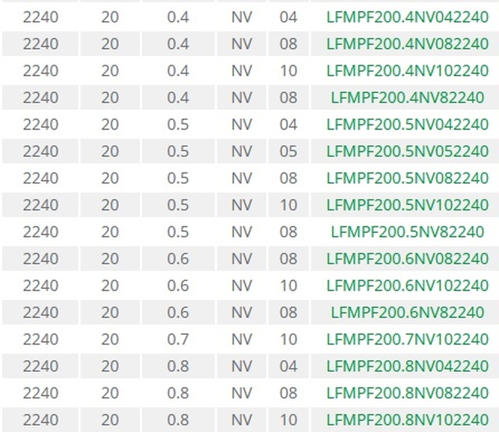

Du coup si je souhaite commander une lame pour déligner du bois. Je regarde chez la Forézienne, il propose des rubans affûtables et non affûtables. Je suppose que si l'on a un affuteur sous la main ça doit revenir moins cher de prendre des affûtables. (Elles arrivent affutées quand même ?)
Ensuite je suppose que la première partie de leur tableau c'est des rubans ou il faut faire la soudure soit même.

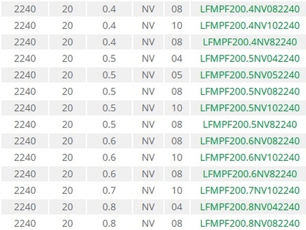

Donc parmi celle qui sont déjà soudé et en 20 mm de large, j'ai ça :
Les épaisseurs vont de 0.4 a 0.8 mm, la forme de dent il n'y en a qu'une "NV" et pour le pas 10 mm ça me semble bien non ?
Quelle est la différence entre la ligne 2 et 4 ? 🙃
Du coup, a moins que j'ai fait une connerie, il n'y a que pour choisir l'épaisseur que j'aurais besoin de votre aide. 😇
