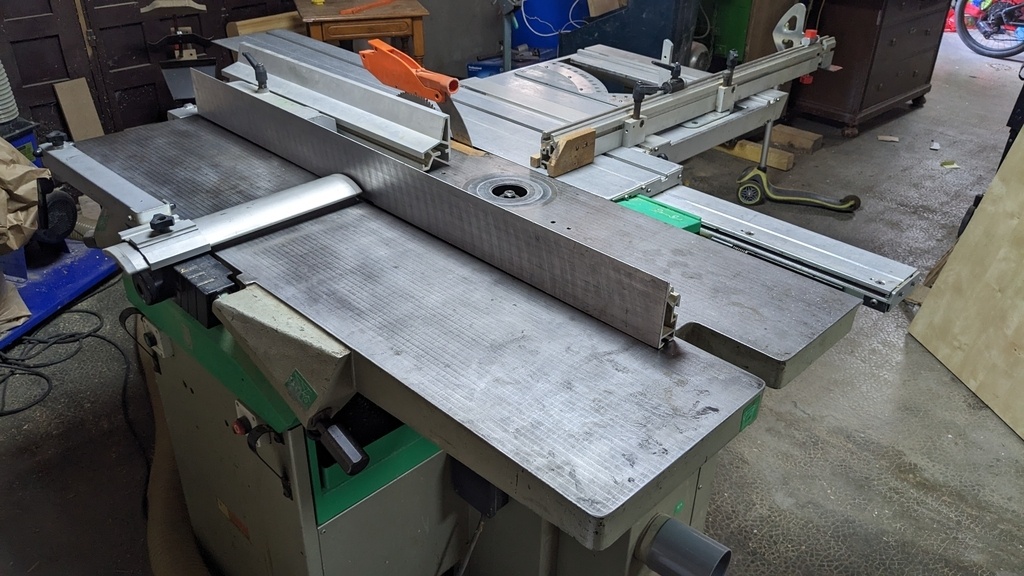

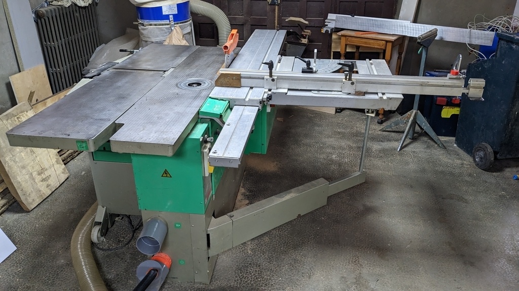

Salut, j'ai acheté et revendue une 310 sti former 3 moteurs en 220 2,2 kW de 1999 l'année dernière, grosse machine qui une fois bien réglée fait le taf.
J'ai fais pas mal de meubles avec mais les réglages ne sont pas très stables, le chariot manque clairement de rigidité et je l'ai faite caler quelques fois. La dégau fonctionne bien mais les réglages dur dur . Le soucis aussi vient du guide parallèle (le même pour dégau et scie ) impossible d'avoir un réglage parfait pour les deux opérations, donc grosse perte de temps entre les opérations. J'avais aussi un soucis de plan entre la table de scie et les tables de dégau , après comme j'avais des fers centrofix ( jetable et pas réglables ), je ne pouvais pas adapter les fers aux tables ( dégau, rabot et scie ). En rabotage et toupillage , RAS, super ! Je l'avais acheté 3000 et revendue 3000 je crois. Maintenant j'ai du Holzprofi , j'y ai mis plus de deux fois ce prix mais c'est le jour et la nuit!
Si tu comprends les logiques d'assemblages , tu pourras régler la plupart des problèmes et comme c'est la version d'après , ils ont quand même sûrement amélioré des choses .
