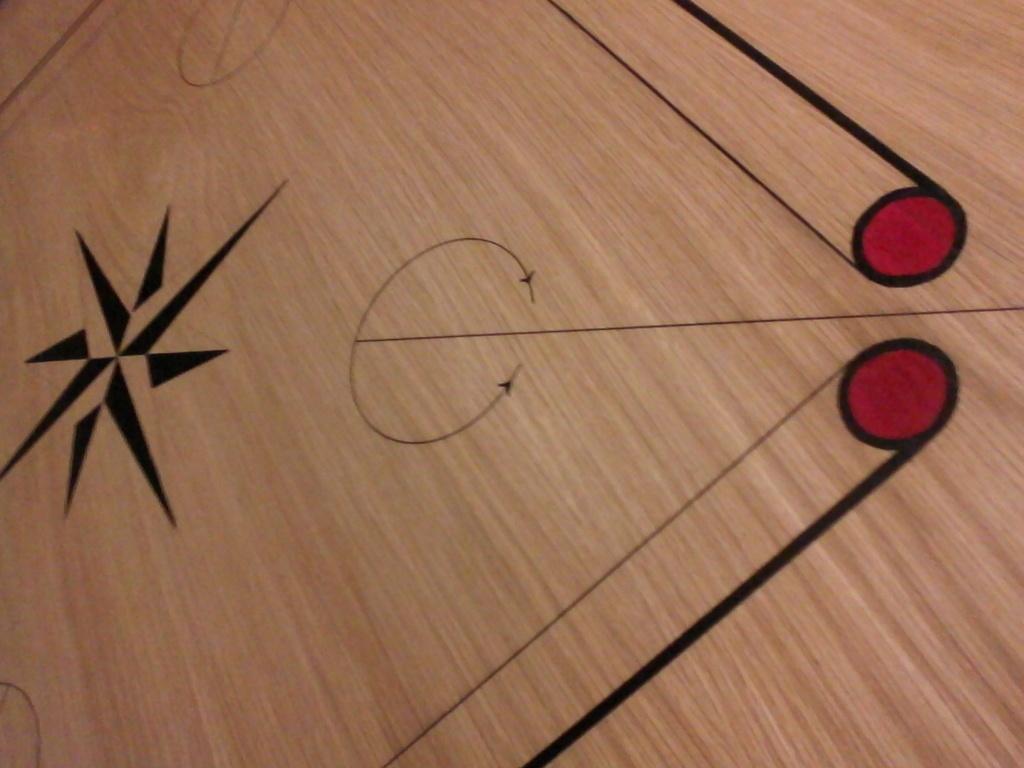

Fanny
Bonjour ! Pour réaliser les motifs de mon billard indien j'ai appliqué une couche de fond dur, égrenage, une couche de vernis et ensuite j'ai dessiné les motifs au Posca qui est un feutre acrylique et qui résiste bien au vernis. Je ne suis pas une experte mais pour moi ça a marché ;)
Nesty
Merci Fanny très beau ton billard !
