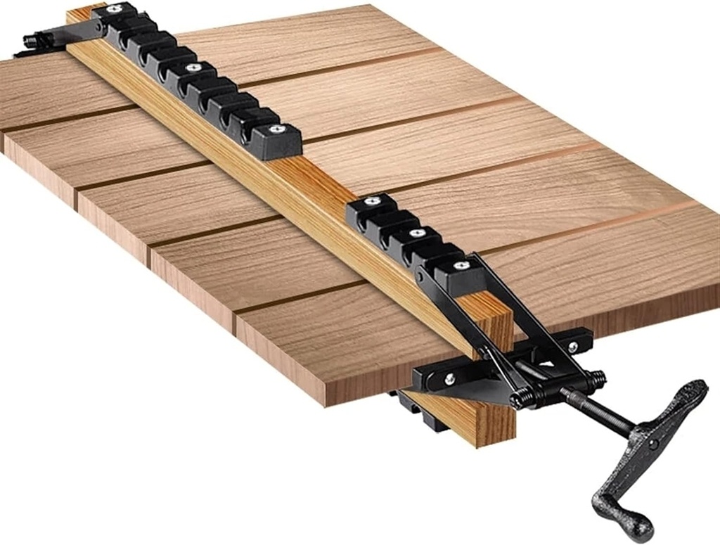

Je vais prochainement avoir pas mal de panneaux à coller pour des portes de meuble. Je vais également avoir une grande joue à coller (700mm de large, 2200mm de haut) à partir de planches de +-100mm de large.
Je cherche la solution la plus simple et efficiente de faire.
J'ai vu plusieurs vidéos présentant des presses qui serrent sur les cotés tout en se resserrant sur le panneau pour assurer un bon alignement.
Un exemple : rockler.com/4-...-pressure-clamp
Je ne sais pas le nom que ça porte en français ? J'ai cherché mais sans trouver...
Ça me semble l'idéal. Qu'en pensez-vous ? Y a-t-il des désavantages que je ne vois pas ?
Je me disais que ça peut aussi se mettre au début du collage pour maintenir toutes les planches en position et puis ajouter d'autres serre-joints (dormants classiques?) ?
Merci d'avance pour vos lumières!😉

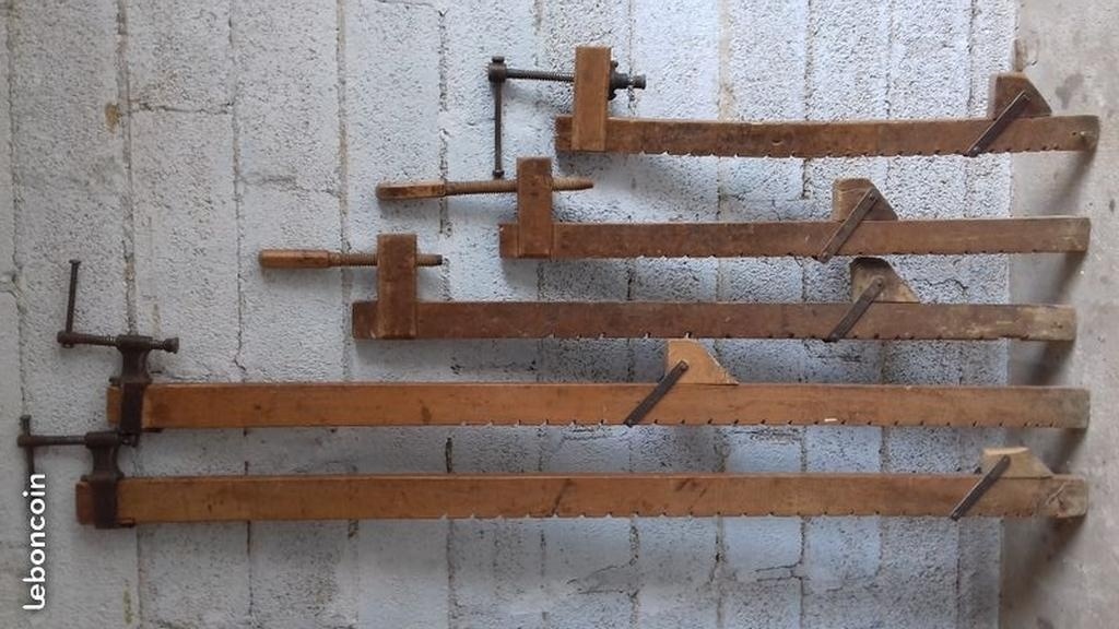

J'imagine qu'en parlant de coins et de chevrons, etiennedesthuilliers pense à ce genre de système:
A moins que ce ne soit juste des presses en bois comme ça
lorsque j avais 18 ans je me suis confectionné 12 serre-joints de ce modèle et 12 presses j en ai encore aujourd'hui coup de l' opération presque nul car le tarière et et la filière m'ont été prêté par un copain broco
un artisan econome

J'ai ce système, j'en suis content, réglage rapide, bonne pression, système évolutif (en ayant plusieurs longueurs de montants, les miens sont en parquet de chêne collé sur la tranche et quasi 5cm de hauteur) et prix raisonnable.
l'épaisseur mini à coller correspond au mord (possibilité de jouer en rajoutant des cales mais cela devient plus contraignant à gérer, cf cale de Kentaro)

Je pense que ce système est génial et si je n'avais pas le système évoqué, je passerai la dessus car complétement évolutif en terme de tailles.
Le système sur la vidéo à mon avis est à prendre avec le système des montants prenant en sandwich le panneau à coller.
Je pense que l'avantage du système que j'ai c'est qu'une fois le collage fait on le range à la verticale facilement et le fait que la pression latérale évite des mouvements et ne bloque pas des serres joints supplémentaires...
