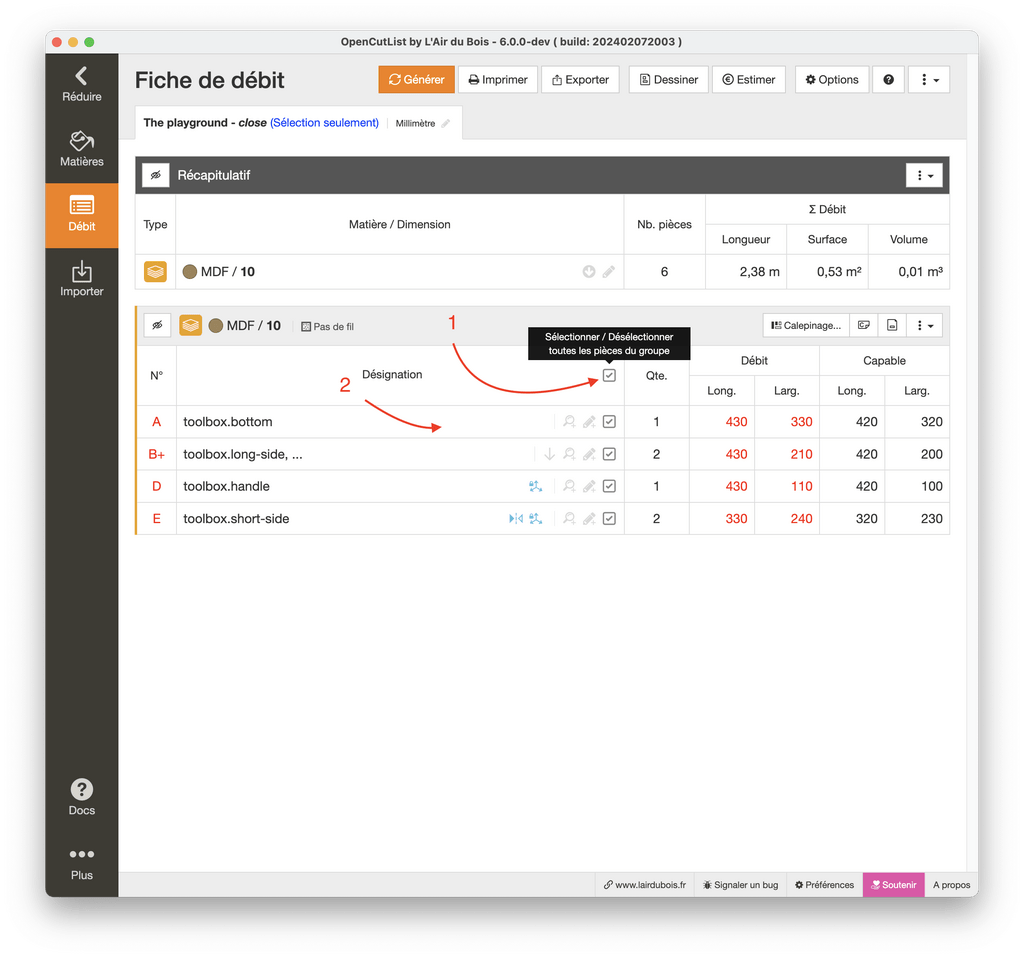

Petite question ! Peut-on modifier tout un matériau pour le remplacer par un autre matériau ?
Merci d'avance pour vos réponses !

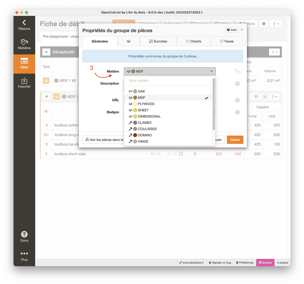

Oui, mais c'est plutôt l'inverse. Tu peux sélectionner toutes les pièces d'un groupe (une matière d'une épaisseur donnée) pour remplacer leur matière.
