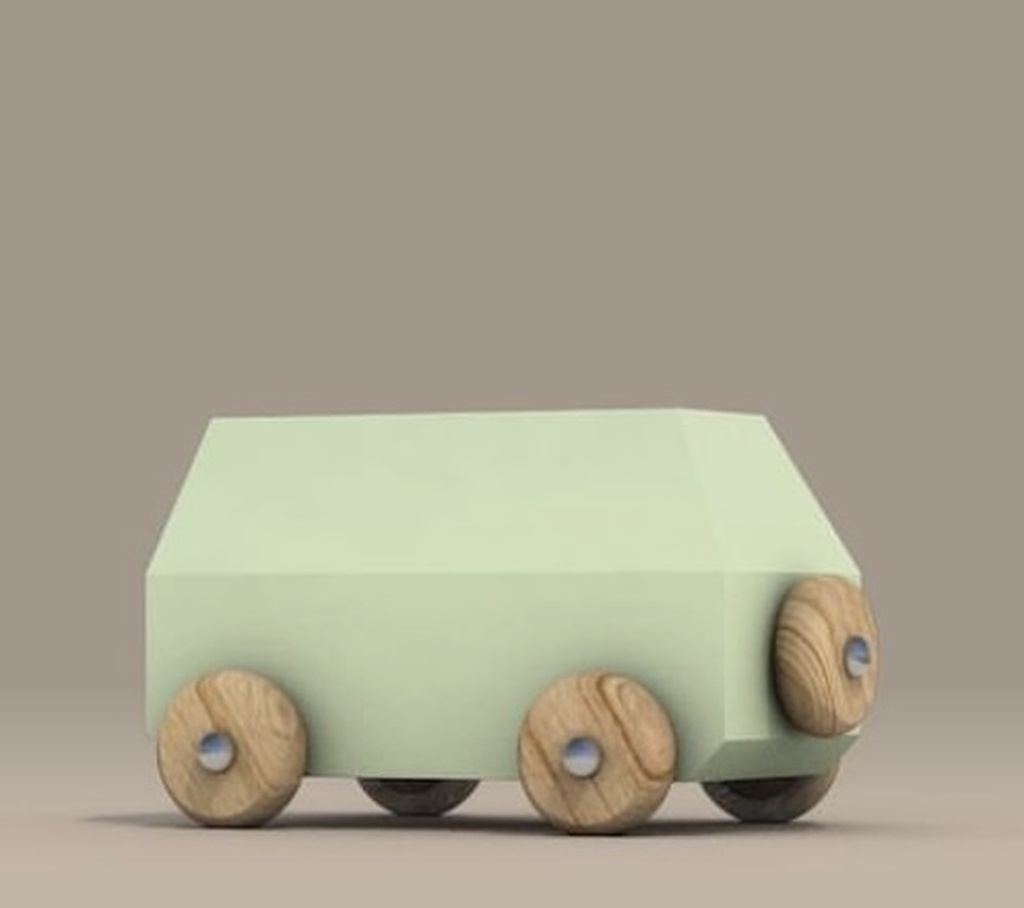

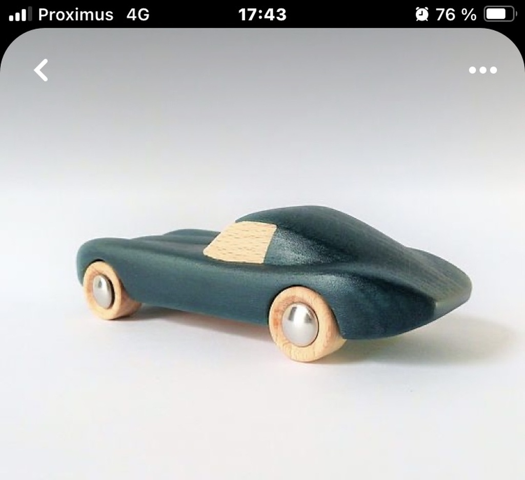

Bonjour , quelle es le moyen de fixer des roues pour voiture en bois comme les photos ci jointe ? Évidement il faut que sa roule 🙂

Avec des rondelles autoblocante à griffes, ou mieux avec des rondelles de blocage type Starlock chapeau bombé inox, cela devrait le faire

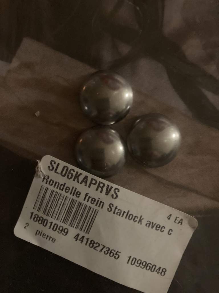

Merci dBPs ! Je connaissais les rondelles autoblocante , mais pas les starlock, j’en ai trouver en diamètre 4 et 6 .

Voilà comment je procède.
Dans le corps du bolide je perce deux trous transversaux dans lequel je glisse et colle deux tourillons qui seront l'axe des roues. Ensuite bien perpendiculairement au milieu des axes, je perce un tout petit trou (foret de 2mm en général ça suffit) et je me sers de pointes à tête plate pour fixer les roues en laissant un tout petit jeu. Bien sûr la traille du trou dépend de la tailles des pointes utilisées. Les tourillons servent à écarter les roues de la carrosserie.
Jusqu'à maintenant les deux ou trois véhicules que j'ai fais pour mes petits enfants roulent encore malgré les mauvais traitements et les chutes. Ça fait quelques mois maintenant.

Merci de ta réponse , le but c’est que sa tienne !
un gros clou, un tourillon a chapeau, une vis+rondelle dans un petit bout de tube...
