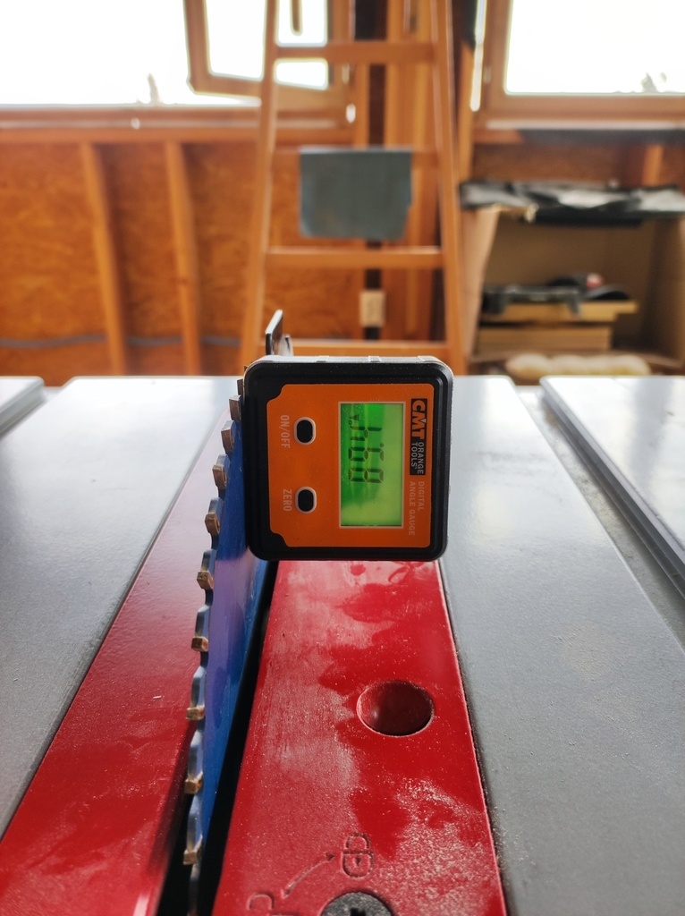

Bonjour la communauté !
Je suis devenu récemment l'heureux propriétaire et utilisateur d'une scie sur table dont je suis très satisfait malgré un petit réglage que je n'arrive pas à finaliser parfaitement, l'angle à 90° de ma lame de scie.
Ma question est donc la suivante:
En complément du mécanisme principal dédié au réglages des angles de coupes, existe t'il un ou des réglages supplémentaires pour avoir un angle de coupe parfaitement ajusté ?
Je précise que je suis débutant en la matière et que tout les conseils seront les bienvenus (même ceux qui vous paraitraient évident).
Merci pour vos réponses !!!

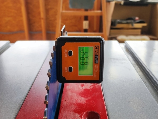

Est-ce que tu es sur que ta level box n'est pas un peu sur les dents de la lame ? Il faut qu'elle soit uniquement sur le corps de la lame

Quelle est la référence de ta mesure ?
Où as tu pris le 0 horizontal ? Sur la plaque rouge le long de la lame ou sur le reste du plateau ? Penses-tu qu'en mettant un truc de 4 cm de long sur un plateau, on a une réelle précision ?
IL faudrait mesurer avec une vraie équerre assez longue (30 cm), la base de l'équerre moyennant la surface du plateau de référence.
Enfin, ce qu'il faut vraiment mesurer, c'est le résultat. Après découpe, as tu un angle droit sur ta pièce ?
Enfin, quelle incertitude es tu prêt à accepter ? Sur une planche de 40 mm d'épais, quelle est l'erreur en 1/10 de mm ? Tu devrais faire le calcul... C'est une question de cosinus, tangente, et... Je te donne la réponse, 0,5°, c'est 3/10 mm sur 40mm d'épais... C'est à dire rien du tout.
Enfin de enfin, c'est pour faire quoi ? Si c'est pour découper des planches pour faire des étagères, pas la peine d'une précision de ouf. Pareil si tu fais un meuble. Personne ne va voir que tes planches ne sont pas exactement coupées à 90° sur l'épaisseur.
Pour résumer: Ta recherche de la précision est illusoire:
  • Tu n'as pas les outils et la méthode qu'il faut.
  • La précision de ouff en menuiserie ne sert à rien.

Salut , c'est peut être la photo et mes yeux défaillants, mais il ne faut pas que le rapporteur soit en contact avec les dents de ta lame, parce que là c'est sûr que tu ne couperas pas à 90°.
Jean-Claude Di Fazio
Équerre ou rapporteur numérique à placer sur le corps de lame uniquement
exact., mais j'ai peur que ça empire le résultat vu le sens de l'inclinomètre.

En résumant vous voulez une coupe à 90° sur la hauteur c'est à dire que l'angle formé avec la scie et la table soit de 90° . Oublier tout les rapporteurs ou autre calcul trigonométrique et autre équerre de précision. Il suffit de couper à la règle deux bois corroyés ou panneaux empilés l'un sur l'autre puis de les ouvrir à la manière d'un livre sur la table de la scie ou autre surface bien plane comme la table de la dégauchisseuse. Nous somme donc maintenant sur une surface plane l'angle entre les deux parements est donc de 180° si les coupes ne sont pas jointives l'écart correspond au double de la correction angulaire de la butée de la scie.
