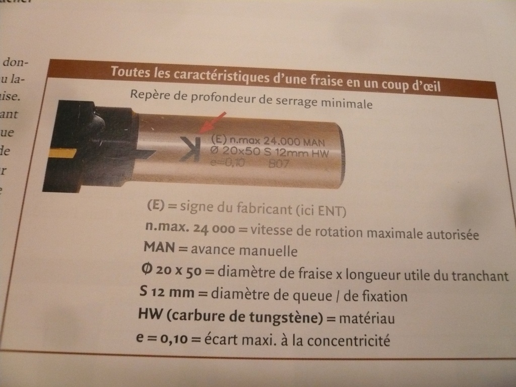

Ce qui est important également c'est d'utiliser des fraises de qualité!
Tu sais comment on reconnais une fraise de qualité!
Meungois
Je renifle la blague mais je vois pas...
Mais jusqu'à présent, je me limite aux fraises CMT, qui ne m'ont jamais déçu. Et ils en font même pour les défonceuses Scheer.
bernardrebout
Meungois respires à fond, y a pas de blague pour une défonceuse ( y aurait pu), mais regardes bien les différentes inscriptions que l'on trouve sur une fraise de qualité!
