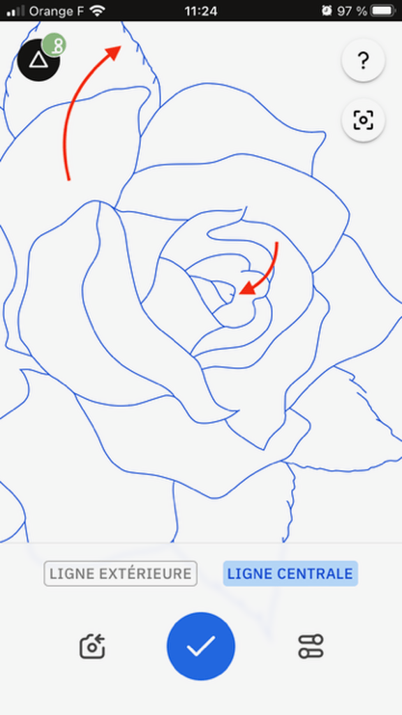

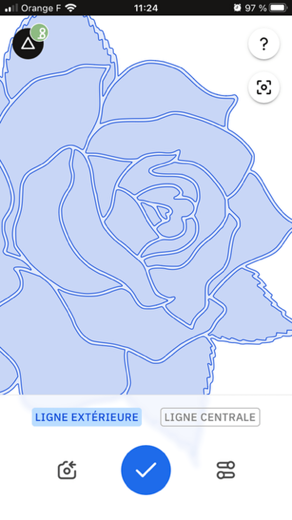

  • Pratique et rapide
  • La numérisation "Ligne centrale"
  • Directement couplé avec Shaper Origin. On scan et hop, c'est dans la machine.
  • On peut retirer facilement des portions de scan qu'on ne veut pas depuis l'appli mobile
  • On numérise à l'échelle.
Les moins
  • La qualité de numérisation va dépendre de l'éclairage autant que du capteur photo du mobile
  • L'algo "ligne centrale" peine un peu à converser les détails du dessin.

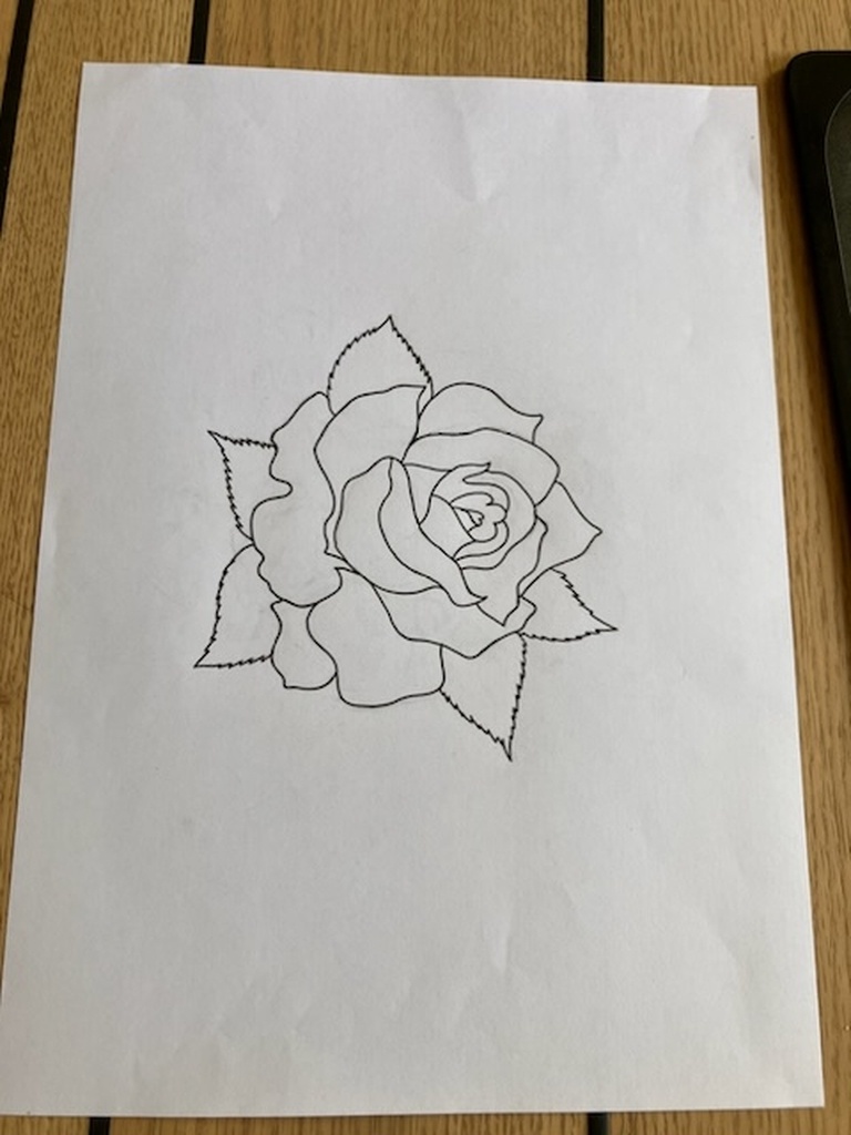

C'est avec Trace que j'ai numérisé cette licorne, ces boucles d'oreilles + retouche sur l'ordi après.
Le cadre n'est pas indispensable, puisqu'on peut se l'imprimer soi-même. En fait ce qu'on achète, c'est l'accès aux serveurs de numérisation.
D'ailleurs, ça m'arrive de m'en servir pour numériser une image sur un écran.

En mode amateur, je m'en sers pour de l'"artistique", pour faire des choses du même type que la licorne de Boris Beaulant (ou la fleur ci-dessus). Les enfants adorent...
