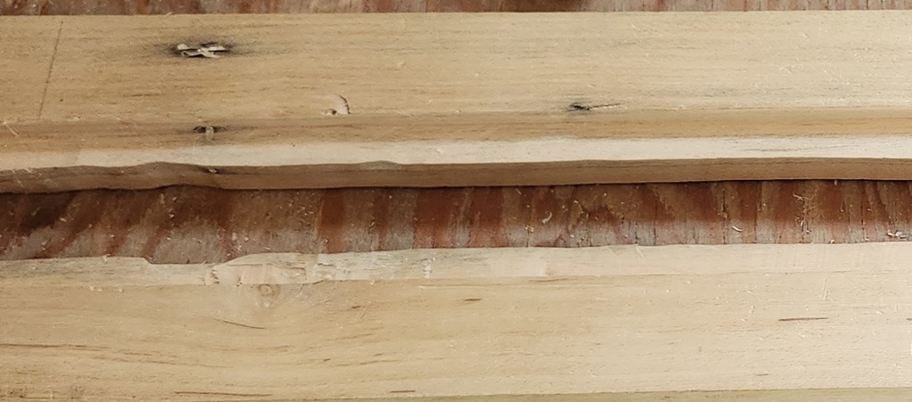

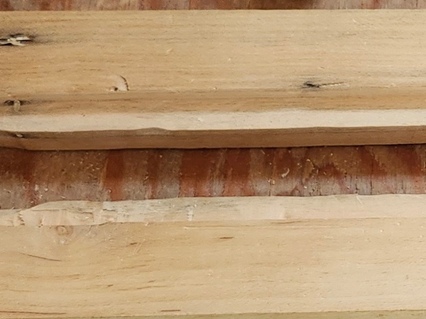

Oui, depuis peu. Utiliser une défonceuse est plus rapide et plus efficace mais requiert plus de précautions. Personnellement j'éprouve pas mal de difficultés à ne pas dépasser les cotes, quand ce n'est pas un arrachage, une rotation trop rapide qui brûle le bois, ou le fer qui s'échappe du mors et qui descend de lui-même.
Si le temps n'est pas un enjeu, alors la guimbarde est plus précise, l'approche est plus progressive, mais silencieuse et plus agréable en définitive.
L'approche hybride, soit défonceuse pour le gros et guimbarde pour la finition est un bon compromis.
À titre d'exemple, voici une rainure réalisée à la défonceuse et terminée à la guimbarde. J'ai pu corriger les irrégularités de profondeur.
