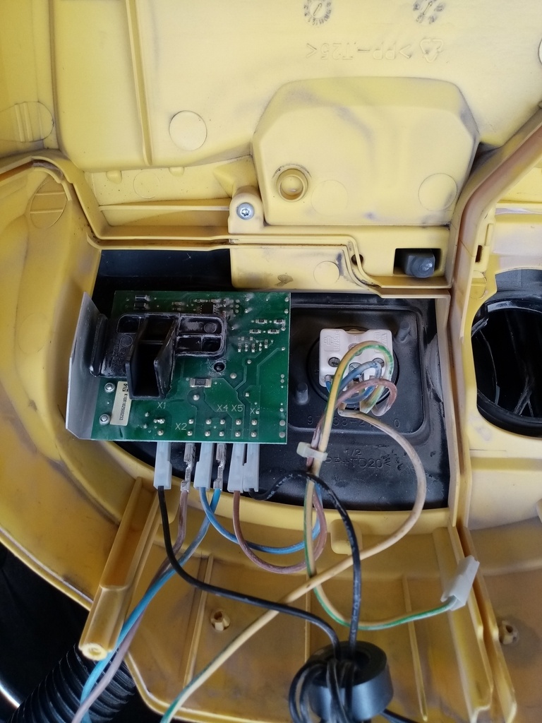

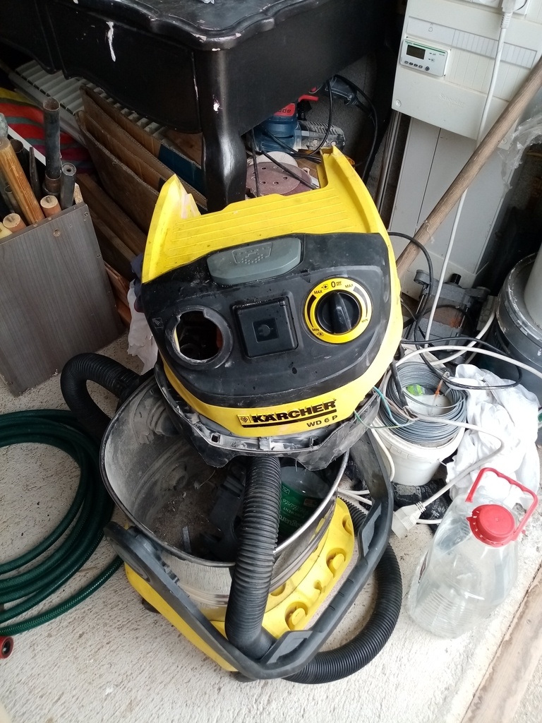

j'ai récupéré un vielle aspirateur karcher (moteur mort) qui a un système d'asservissement.
Pensez-vous qu'il est possible de le récupérer et de le monter sur l'aspirateur à copeaux classique?

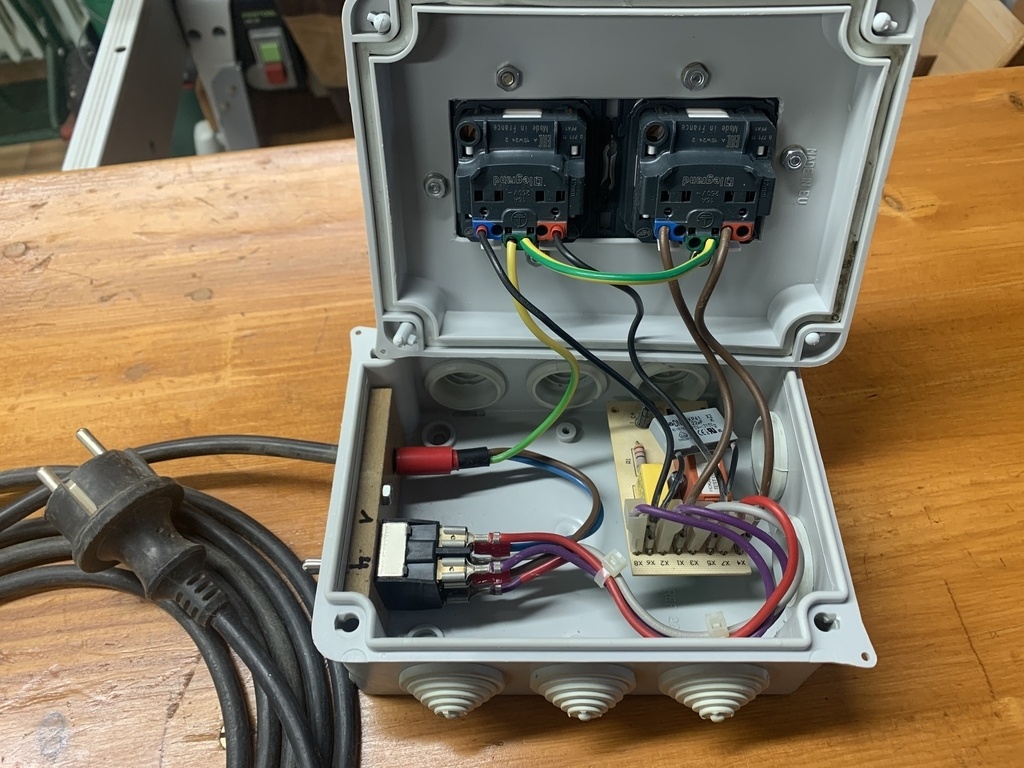

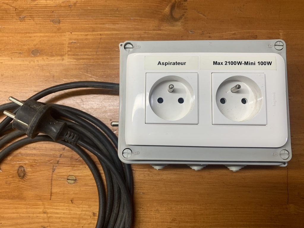

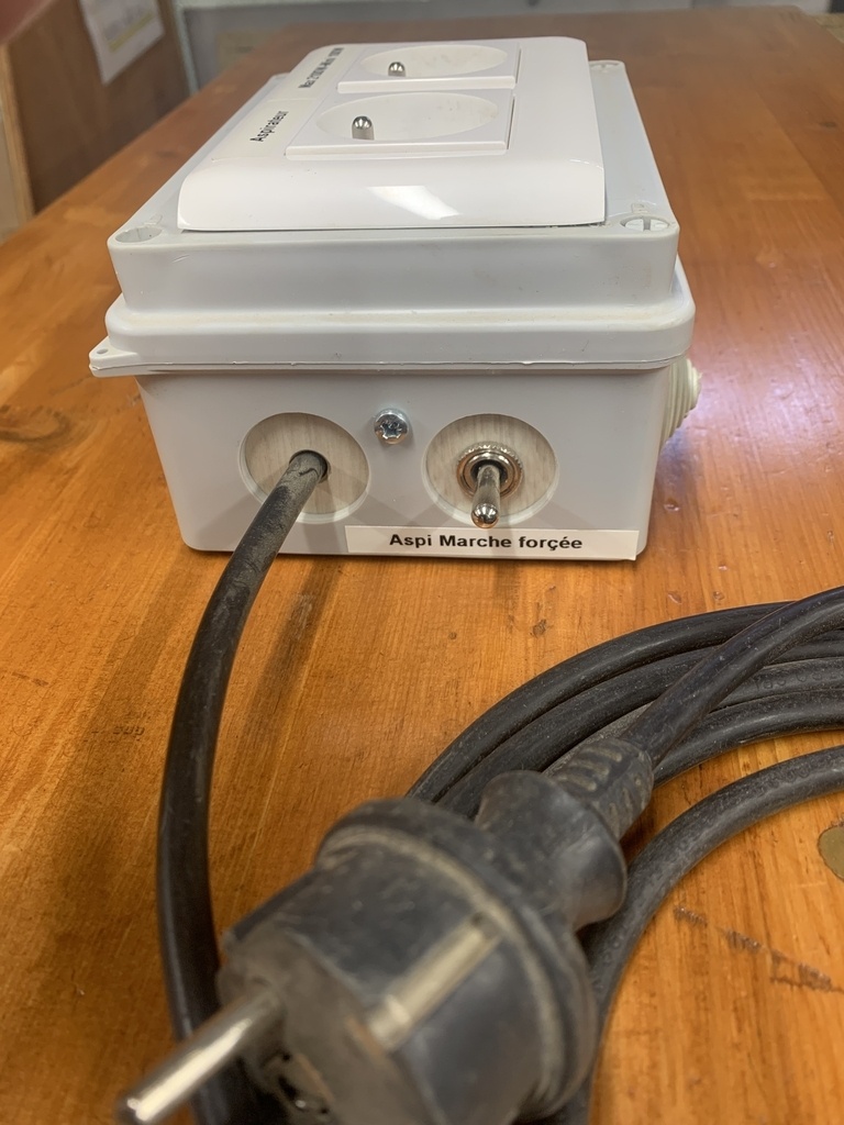

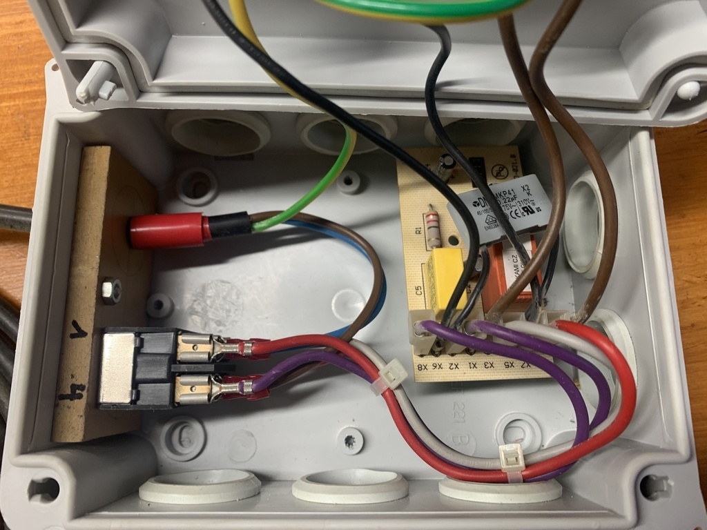

Bonjour MAD TWO WOOD, oui je l’ai fait avec les restes d’un KÄRCHER WD 3500P de 2100 W. J’ai mis la carte électronique dans une boite PLEXO à 10 entrées de 160 x 120 mm. Mon montage est plutôt de type “nomade” pour être utilisé avec une meuleuse ou une ponceuse dans un environnement propre. J’ai gardé la fonction “Auto - Manu” avec un inverseur bipolaire. Attention à la puissance de ta rabo-dégau qui avoisine souvent les 2200 W. À noter qu’il existe un seuil mini ici 100 W. Bons copeaux à toi.
