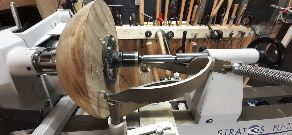

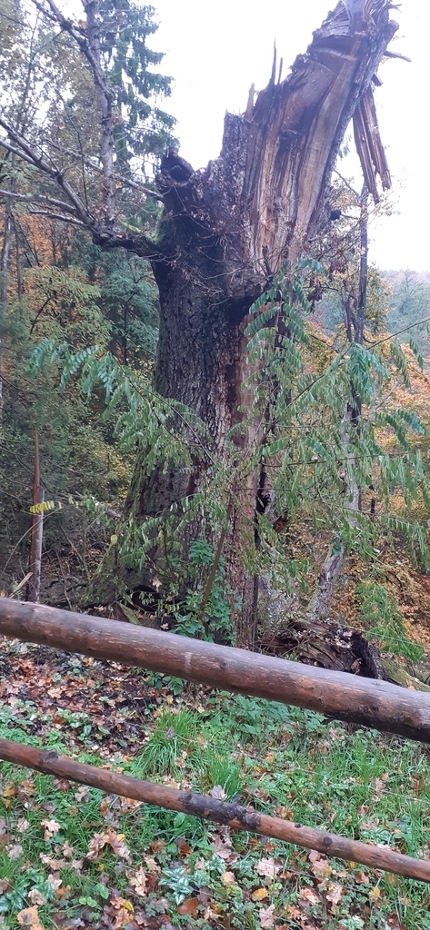

bon, je me suis lancé dans le tournage de grands saladiers en chêne, ayant sur place un magnifique chêne de plus de 1M de diamètre au pied, arraché par la dernière tempête, donc gratos
du coup, j'ai investi dans le système Oneway Easy Core Systems, pas donné, complet environ 800€
pensez-vous possible d'amortir cet achat en vendant ces saladiers, et si oui, comment, à quel prix ?????

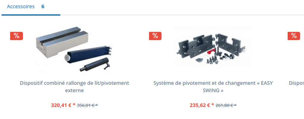

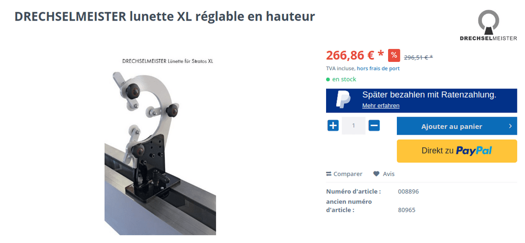

50€ est mon objectif, je ne suis pas Pro, et ne compte pas mon temps, c'est pas pour en vivre, juste un peu amortir le matos, pour pouvoir réinvestir dans autre chose, le banc d'extension ou une lunette sur mon FU230 par exemple
ballas-shop.de...ehenverstellbar
Hervé-71
En fait, je compte bien reprendre des ventes courant 2024. Pas le temps en ce moment, ni de produire ni d' "entretenir" une boutique en ligne ou relancer l'intérêt des acheteurs. Je ne l'ai pas mentionné mais c'est super important et chronophage.
Sinon, la lunette de Drechsel... est superbe mais c'est un accessoire facile à réaliser en DIY 😉
