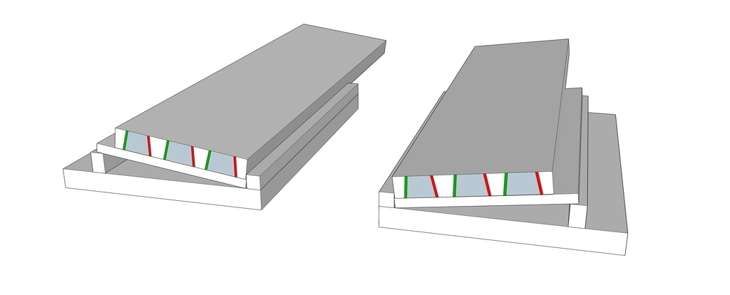

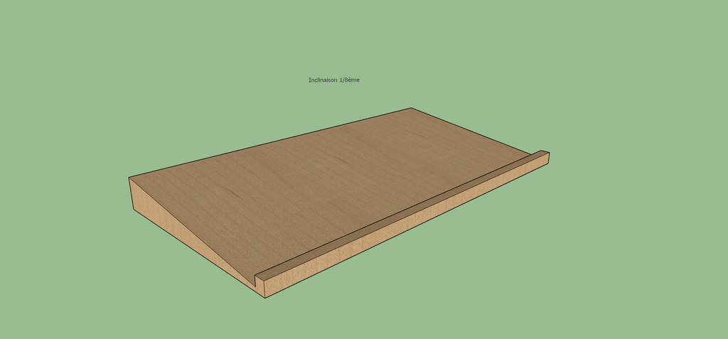

Ma question concerne une technique d'assemblage bois (queues d'aronde) à la scie à ruban, je passe donc bientôt à la pratique et j'ai besoin de conseils.
Mon interrogation se porte sur le gabarit d'inclinaison et sa fabrication qui se présente sous la forme d'un plateau bois, avec un arrêt sur la partie basse, qui recevra la pièce de bois pour couper les côtés des tenons.

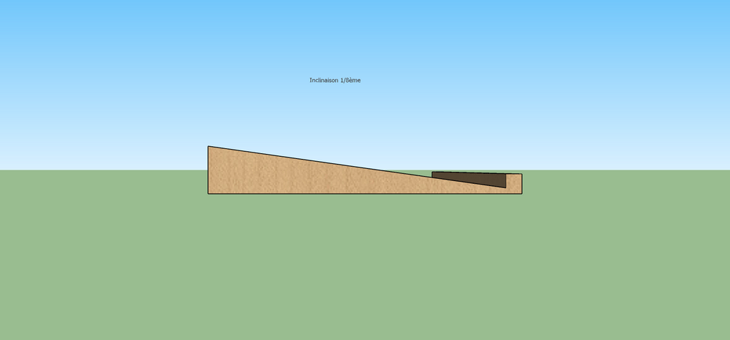

magicyves
Pourquoi faire compliqué !!!
Yggdrasil
Merci magicyves ! effectivement, l'idée me parait bonne, merci pour les illustrations
Edouard33
je ferais des triangles comme sur la 2eme image pour faire une structure et fixée dessus une planche et un tasseau pour faire l'arret ....
Yggdrasil
Merci Edouard33 ! de quelle manière tu réaliserais les triangles ?
