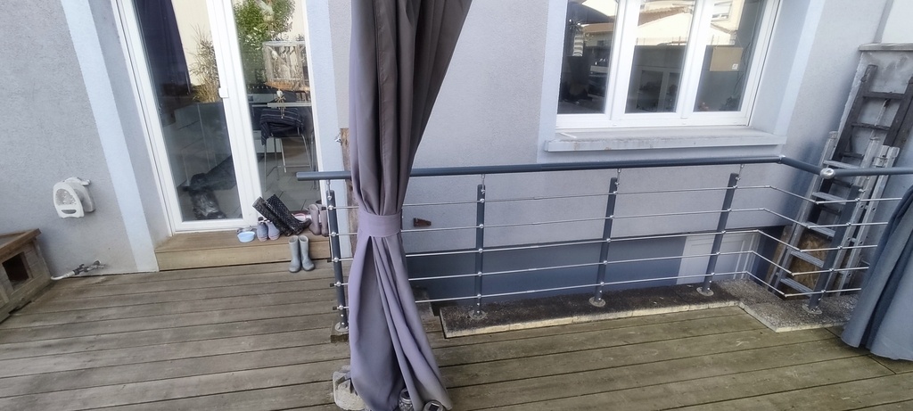

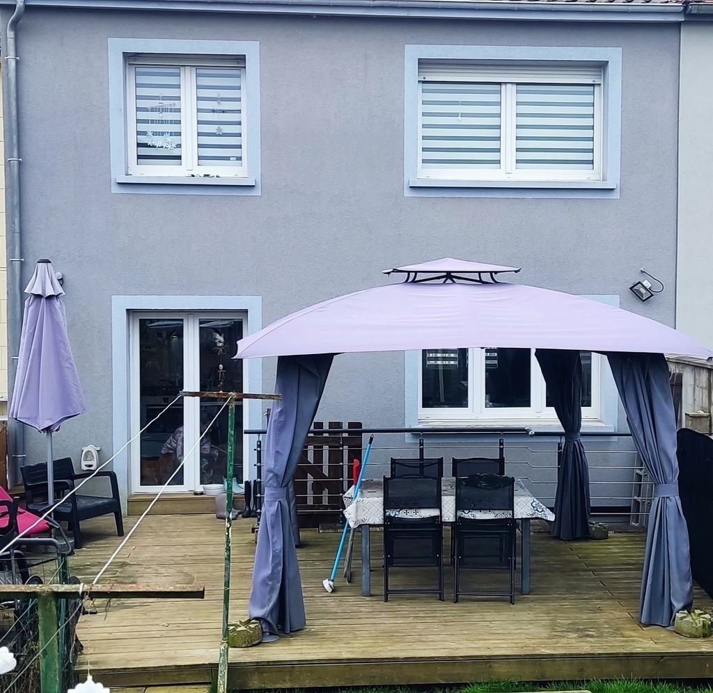

Je compte me faire une pergola adossée en bois pour couvrir ma terrasse. Je ne peux pas avoir de poteaux côté mur car j'ai un escalier qui descend au sous-sol sur les 2/3 de la longueur du mur, d'où la nécessité de la pergola adossée.
Voyez vous-même :
Le mur est question est en béton vibré, recouvert d'une isolation extérieure de 12cm en polystyrène.
D'après ce que j'ai lu ici et là, ce qui se fait souvent c'est une poutre muralière, mais est-ce une bonne solution dans mon cas de figure ?
J'aimerais que la pergola fasse toute la longueur de la terrasse, envion 7 mètres... J'imagine qu'une poutre de cette taille pèse déjà un poids conséquent.
Sinon j'ai vu aussi des solutions où les chevrons reposaient sur des sabots sur la façade, mais là aussi question poids j'ai peur qu'avec le poids ça puisse arracher l'enduit sur la façade 😕
Que me conseilleriez-vous ?
Une solution pourrait être de faire une structure autoportante avec poteaux. Au niveau du mur là où il y a la porte fenêtre et le long de l'escalier pour le reste. Il y aurait un porte à faux le long de l'escalier mais moins d'1m c'est pas la mort et avec la structure qui va bien je pense que ça passerai sans problème

L'escalier est en béton, pas de problème de solidité. Mais ce n'est pas envisageable parce que la façade est avancée de 20cm environ par rapport au mur de soubassement, donc un poteau arriverait en plein milieu :/
