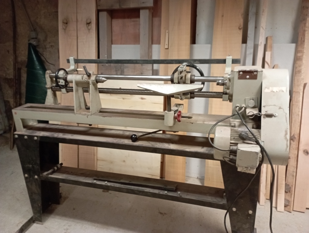

Connaissez-vous se modèle de tour ?

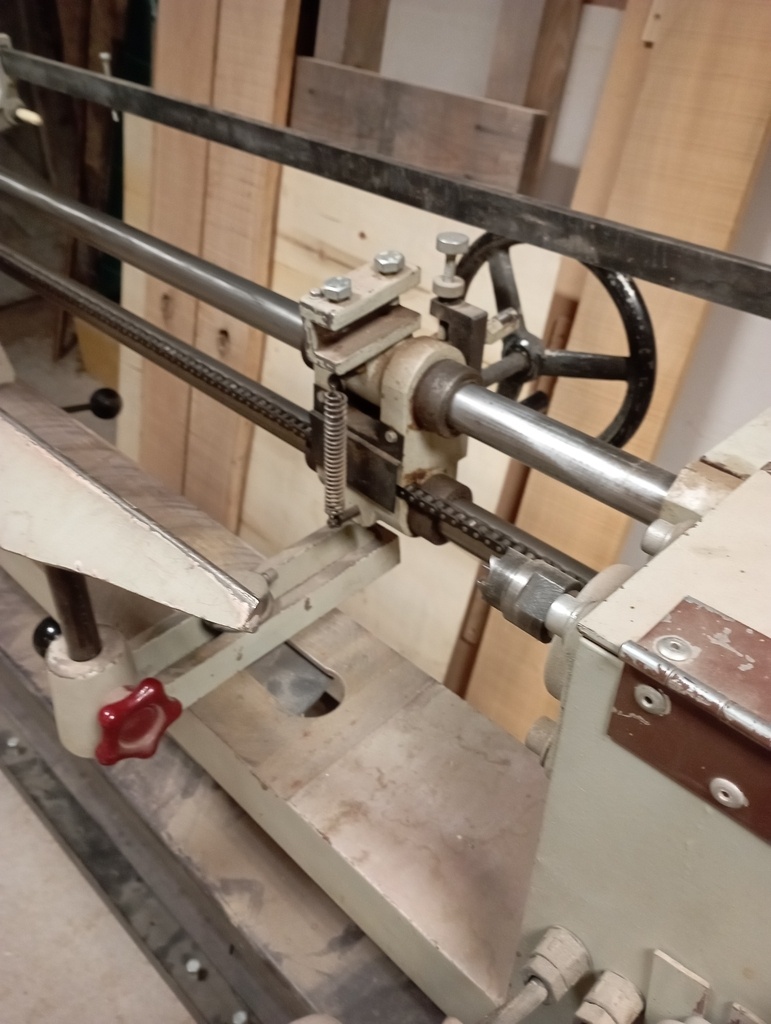

J'ai fait l'acquisition de ce tour à bois et j'aimerais connaître la marque ou le modèle car il me manque la partie coupente du copieur.
Merci pour vos réponses
A mon sens, pour le copieur, ce qu'il te faut, ce sont des fers comme ceux que l'on met sur un tour à métaux: Une tige de section carrée, dont le bout est usiné et aiguisé à la bonne forme.
N'importe quel fer de ce type devrait aller, il suffit de le mettre dans le U et de serrer les boulons pour le bloquer.
normandie
C est exactement ce que je fais avec le mien , des outils de tour a métaux en acier rapide , il faut par contre faire en sorte qu ils aient la même forme que le doigt du copieur.

Bonjour , a la couleur et fabrication ,on dirait un tour VEGA mais je ne trouve pas de tour identique sur internet.
Vega est une entreprise américaine , je crois qu ils font encore des tours mais surtout des duplicateurs. J en ai un vieux.

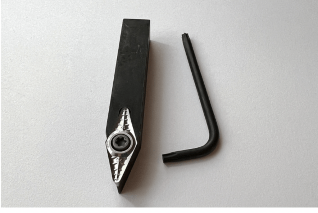

Pouvez vous mesurer la section intérieur du "U" qui tient l outil ?

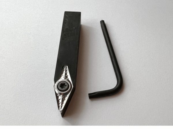

Vega vend des outils a pastille ( voir photo)
AnthonyG
Merci pour les infos, j'ai cherché sur internet mais ayant peut d'éléments se n'ai pas facile à trouver quelque chose.
Et pour la section en U elle fait 22 mm de hauteur, 21 mm de large et 75 de longueur.
Il s'agit, d'un tour de conception très basique destiné aux travaux courants de menuiserie, entre pointes : copiage en série de balustres, de pieds de table, par ex.
L'as-tu acheté pour le copiage ou pour le tournage manuel ?
Dans les deux cas, c'est pas génial :
  • Tour léger sur banc en tôle pliée (ce que je vois sur les photos, du moins), ça vibre. Changement de vitesse par courroie, fastidieux à la longue. Poupée fixe au petit filetage qui ne supportera qu'un petit mandrin (si filetage compatible ?). Sans doute pas de cône morse, très utile pour les accessoires.
  • Est-ce que le vendeur t'a donné le plateau qui doit normalement se visser sur cette poupée fixe ? Sinon lui réclamer, tu en auras besoin si tu veux faire du tournage "en l'air" (bols, boîtes, etc).
  • Les mécanismes de copiage sont très rarement performants et celui-ci a l'air bien léger. D'ailleurs, vu son état quasi-neuf, le vendeur n'a pas dû bcp s'en servir... juste le temps d'user et/ou perdre la pastille !
  • À ce propos, il faut savoir que les outils à pastilles donnent un état de surface peu qualitatif, ce qui nécessite pas mal de ponçage.
Bref, un tour que les menuisiers achetaient sur les promesses des revendeurs puis qui traînait généralement au fond de l'atelier. Mais il est sans doute possible de l'améliorer pour un usage régulier : alourdir le bâti, trouver un adaptateur de filetage le cas échéant, fabriquer un bon plateau pour faire des empreintes et reprises, etc.
Pour info, combien l'as tu payé ?

La nature du filetage (droite ou gauche, pas metrique, ...) peut donner des indications sur l'origine géographique

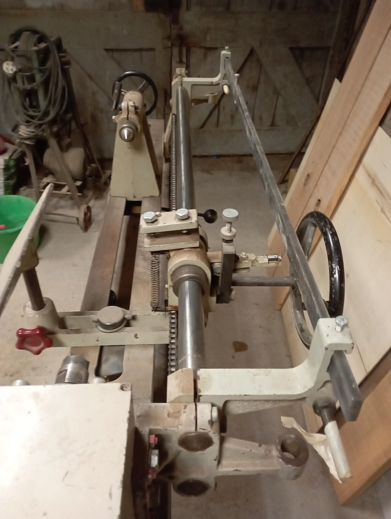

1ère photo :
  • il y a une lunette, la pièce grise avec 3 roulettes (accessoire qui confirme bien mon hypothèse d'un tour de menuisier peu utilisé, en passant !)
  • Un mandrin assez étrange (pièce avec 4 mors). Tu as une "clé" de serrage avec ?
  • Un plateau DIY en bois (de reprise sans doute ?). Les trous reçoivent quelque chose ?
2ème photo : pas d'autres outils que ces trois là ? Je vois 2 gouges à profiler et un bédane (Peugeot bof). Tous 3 utiles mais il manque une gouge à dégrossir, une gouge à creuser et un tronquoir/coupoir, au moins.
