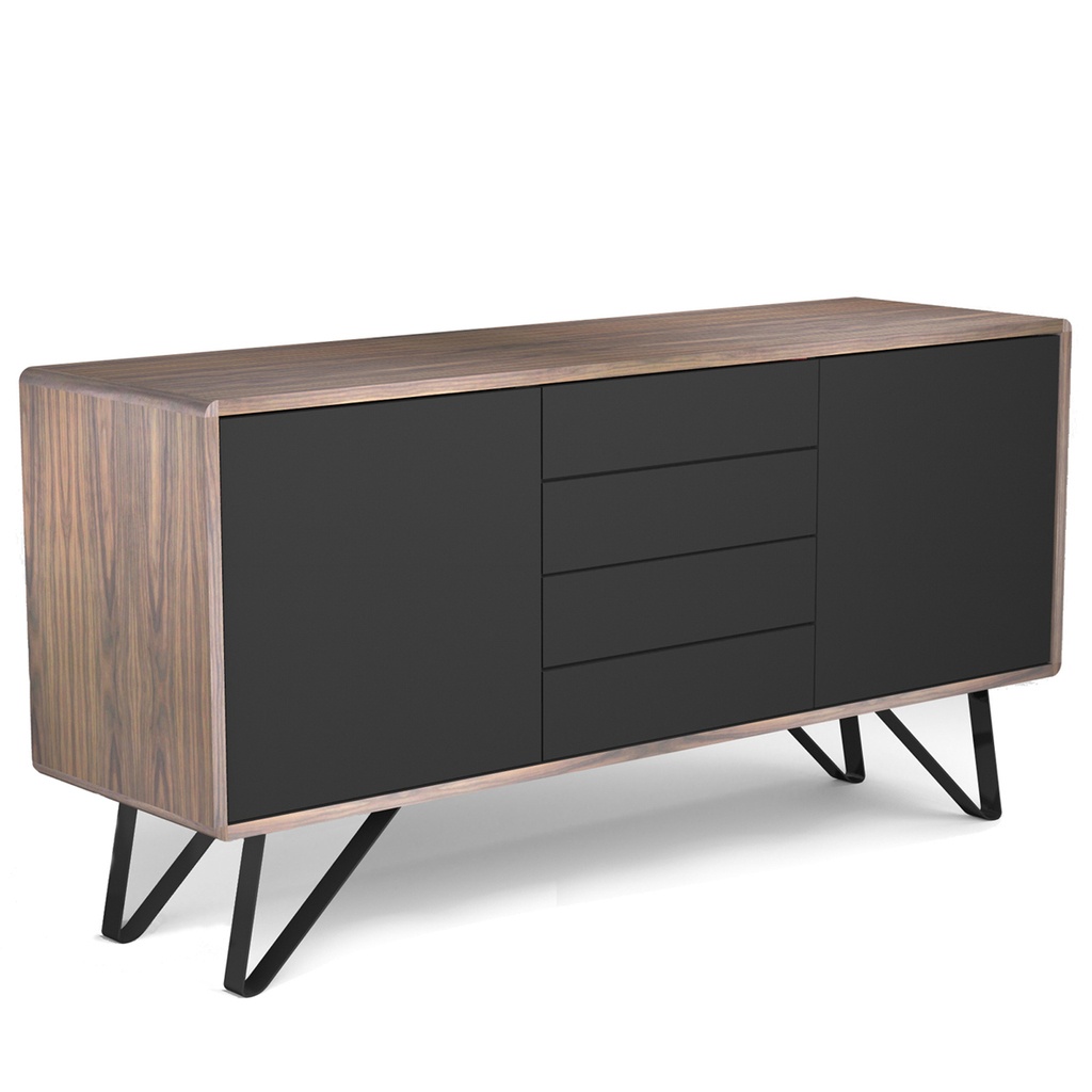

Bonjour à tous, je souhaite réaliser ce type de meuble et je me pose la question de l’épaisseur de structure en noyer et des portes. Quelle épaisseur utiliseriez vous ? Sachant que j’aimerai porter la longueur à 2,40m.
Merci d’avance.

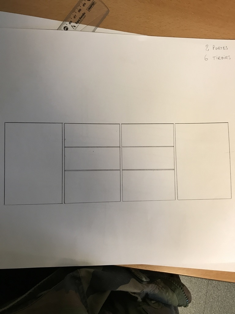

sylvainlefrancomtois désolé de revenir sur le sujet mais comme je te sais de bon conseils et très actif, je faiblis toujours autant sur la structure interne. Mon idée de base étant de laisser les 2 portes latérales mais de porter le milieu à 2X3 ou 4 tiroirs. C’zst À dire 4 compartiments, je n’arrive pas à modéliser la structure. Ni en dimensionnement des pièces (résistance) ni en projetant après de quelle manière seront insérées les coulisses et charnières.
N’aurais tu pas dans tes connaissances une lecture qui me permettrait de progresser et de projeter le dessin.
Je n’ai encore rien modéliser sur sketchup car je faiblis devant ma feuille de papier et mon crayon.
Merci d’avance.

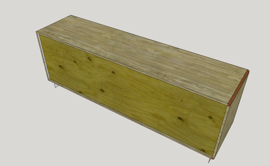

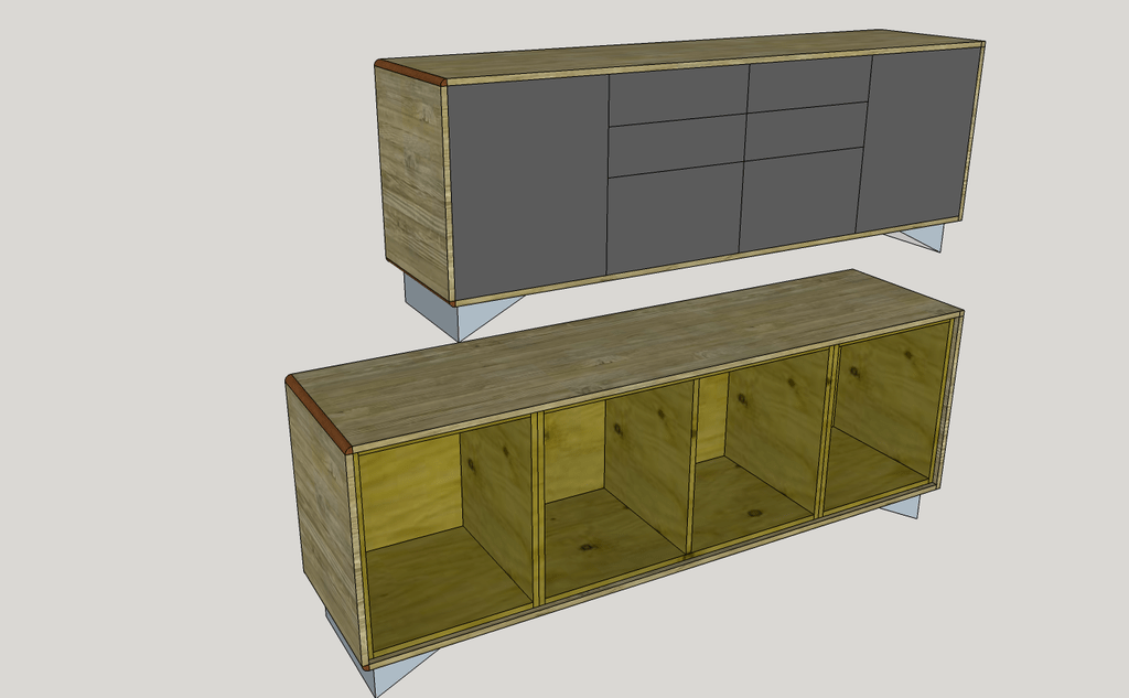

bon voila l'idée de ce que je ferais ;)(3 caissons secondaires pour y accueillir la quincaille) la caisse totale fait 2400 x 750 x 600
tout en 22 mm
Pieds 150 ht

Alors là ! Quand je vois la rapidité d’exécution de ton plan et le temps que je mets à valider mon idée et la mettre en forme je suis scotché !
Le chemin est encore long ! J’etais parti sur quelque chose de tellement compliqué en me disant le meuble sera long et lourd. La structure sera t elle capable d’en supporter le poids ! Qu’entend tu par 3 caissons secondaires ?
Je vais avoir le temps d’y travailler car je suis 15 jours en déplacements par chez toi en franche comté !
Un grand merci pour ces précieux conseils et le temps passé.
Lo67 regarde le dessin tu vas comprendre , y a tout !!

sylvainlefrancomtois j’ai compris les 3 caissons
Autant pour moi. Il me reste à comprendre comment sur le modèle original les portes et les tiroirs s’ouvrent. Il n’y a aucuns espaces pour les doigts. Sans doute un système à poussoir.

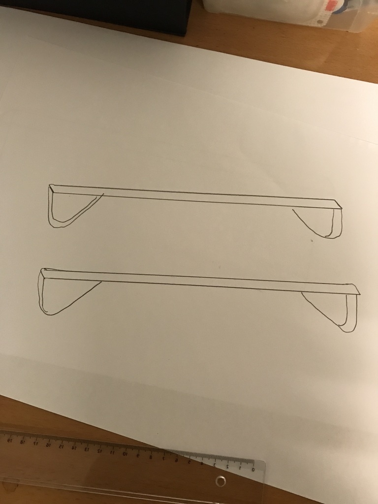

L’artisan me propose une traverse entre les pieds par pair en gros ceci
Lo67 perso je ferais un cadre avec les pieds soudés dessus !
Lo67
C’est ce que je ferais alors.
Rien n’est commencé donc tout est encore envisageable.
