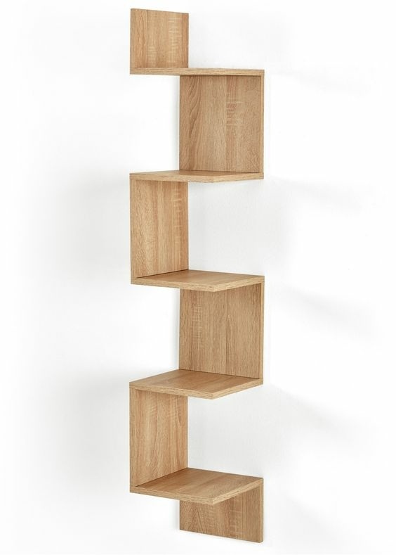

Ma femme m'a demandé de lui faire cette petite étagère (cf image jointe) pour en faire une bibliotèque pour notre fille. L'objectif est de ranger ses livres et d'habiller l'angle du mur. La structure ne reposera pas au sol
J'avoue être un peu sceptique sur la tenue de la structure en chargeant avec des livres. Qu'en pensez vous?

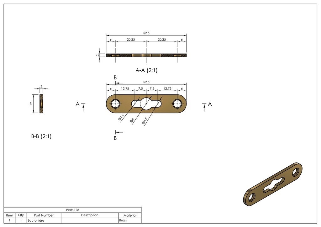

Autre question, pour la fixation au mur. Je suppose utiliser une fraise en T (pour faire un trou de serrure) sur l'arrière des parois verticales en faisant 2 trous à chaque niveau de l'étagère. Ensuite, faire glisser des vis dans les trous de serrure et les vis seront vissées au mur sur des chevilles molly. Qu'en pensez vous?
Je pensais utiliser des assemblage à faux tenon en mettant des domino. Qu'en pensez vous?

Telle quelle, la structure ne tient pas toute seule.
A mon sens, si tu veux que cela soit bien ferme et solide, il faut visser et plaquer chacune des parois verticales dans le mur. Des trous de serrure ne servent qu'à suspendre et pas à plaquer contre le mur.
Tu peux faire autrement, mais cela sera moins rigide et solide. Cela dépend de ce que tu veux mettre dessus.

Pour ce qui est des boutonnières ça peu fonctionner mais à condition que tu mettes une contre-plaque en acier sur ton contre parement.
Après, je vois sur la photo que tes assemblages sont à coupe d'onglets et là ça marche moins bien.

AMHA ça marche en "théorie". Pour que ça marche en pratique il faut que les assemblages soient bien rigides sinon ça va piquer du nez du côté du coin libre. Donc les faux tenons doivent être bien ajustés et collés.
ren22
Je suis dubitatif concernant la rigidité des faux tenons... Les planches ne sont pas épaisses, donc les faux tenons seront très courts. Pas certain qu'ils assurent la rigidité suffisante.
Si les assemblages étaient en queues droites ou d'aronde, j'y croirais plus.
Panoramix
Cela marche juste en cisaillement, du moment qu'il n'y a pas de jeu, tout devrait bien aller.
