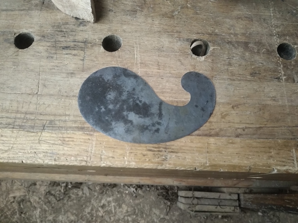

•racloir col de cygne

Le racloir droit est montré tout le temps avec à la fin : pour les autres formes c'est pareil!"
Je suis en train de faire 2/3 trucs sur le sujet justement ! (Les grands esprits se rencontrent !) comme ce racloir que j'utilise beaucoup (photos).
Et surtout comme dit benjams , montrer qu'il faut faire et faire et faire pour s'améliorer sans s'imaginer qu'il faut être polytechnicien pour y parvenir.

Le col de cygne à carrément ça place dans la liste je l'ai oublié ^^
