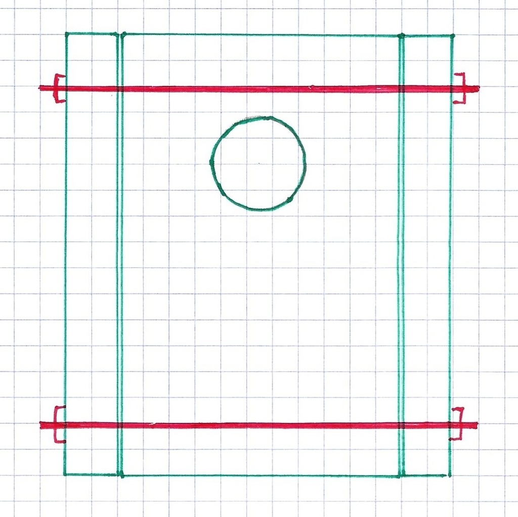

J'ai un projet de construire un nichoir en bois mais dont la face avant est facilement démontable/remontable. Si j'utilise des vis en les vissant/dévissant quelques fois, plus rien ne va tenir car le bois va s'abimer à chaque fois.
J'ai donc décidé d'utiliser 2 tiges filetées qui vont traverser les 2 parois latérales et la face avant du nichoir (une en haut, une en bas). Pour cela il va falloir percer dans le bois deux trous de diamètre 6 mm et de 200 mm de long. Je ne dois pas me rater car le bois de la face avant fera 20 mm d'épaisseur et donc le forêt ne devra pas dévier et rester bien droit.

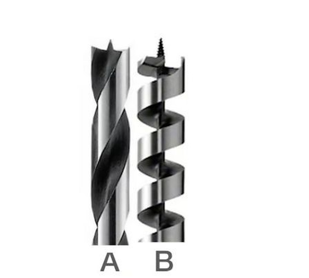

Il me faut donc un forêt bois 6*250 mais le souci est lequel ? Un forêt hélicoïdale à trois pointes (A) ou un forêt à spirale unique (B)
Chez Casto j'ai trouvé un Bosch hélicoïdale à trois pointes : castorama.fr/f...099530_CAFR.prd
Chez Toolstation j'ai trouvé deux marques de spirale unique mais qui ne sont pas connues : toolstation.fr...icoidale/p83533 et toolstation.fr...e-heller/p92134
Donc forêt hélicoïdale à trois pointes (A) ou un forêt à spirale unique (B) ?

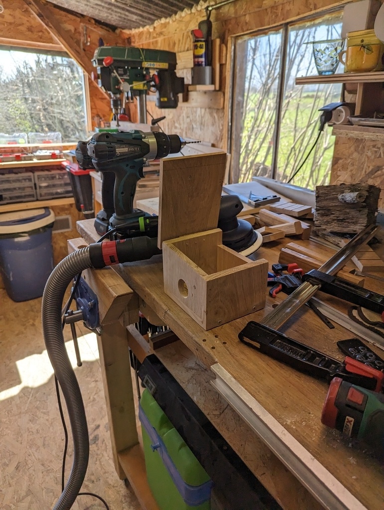

Je découvre, je bricole plein de truc (peu le bois, mais j'ai déja quelques machines), donc je découvre via les tutos et les forums qui me sont bien utiles.
Là je retiens déja deux idées :
  • soit noyer des petits morceaux de tiges filetées dans de la colle (Jean Galmot)
  • Soit les inserts filetés (Kentaro et Erebor)

Par contre ta technique est valable que si je mets la face avant en applique (donc écrous sur face avant et tige filetée dans la tranche des faces latérales) ou si je mets une face latérale démontable et donc en applique.
Le diamètre 8 est pour noyer la tige filetée ou pour pouvoir ajuster la face amovible ?
J'ai hésité avec ta technique ne sachant pas si après collage la tige filetée n'allait pas tourner malgré la colle (je n'ai jamais utilisé de colle PU).

pour répondre simplement a la question: B, prévu pour je dirai.
A nécessite de forer au même diam avec une courte mêche servant comme guide pour le foret A.
toujours possible de forer a moitié des deux cotés (mais du 6 ca va ou ca veut comme dit plus haut)
BingoDS
D'expérience (je possède les A et B dans plusieurs dimensions), comme Kentaro le mentionne, ça va dévier. 6 mm sur cette longueur, c'est très, très souple. Si tu vises plus gros, ça peut aller à condition d'avoir un bon mandrin (donc une bonne perceuse), et même là, tu peux avoir de gros décalages en fonction de ton équipement.

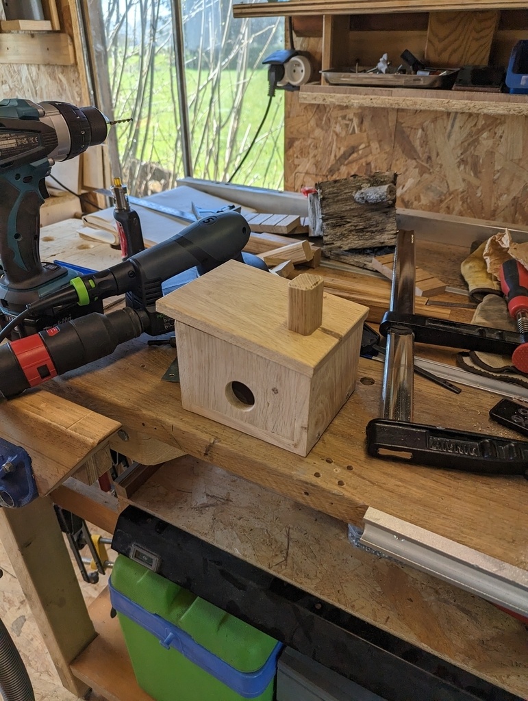

Pour ma part, j'ai des nichoirs avec un toit ouvrant à l'aide de charnières en inox (et des vis inox) pour virer les guêpes qui ont la fâcheuse tendance de vouloir s'y loger. Sinon, la solution d'Erebor semble bien aussi !

J'ai utilisé des chutes de chêne que j'avais en stock.
Bois brut => Scierie.
Traitement => Aucun.

Salut, et si tu fais plutôt la face avant en applique sur les parois et que tu fasses juste 2 trous de 30mm dans chaque épaisseur de parois avec 4 bouts de tige, ça serait pas moins galère.
franck0811
Alors je pense comprendre la face avant en applique (donc on ne voit que la face et plus les latéraux), mais après je ne comprends pas le procédé de fixation (je ne suis pas du métier) ? (Je n'ai pas envie de mettre des vis bois).
Oui c'est ça.
Pour chaque parois latérales tu fais un trou dans l'épaisseur, un vers le haut et un vers le bas. Un trou de 20 mm suffira , tu y noie avec de la colle ton bout de tige filetée. Dans ta face avant tu perces les trous correspondants.

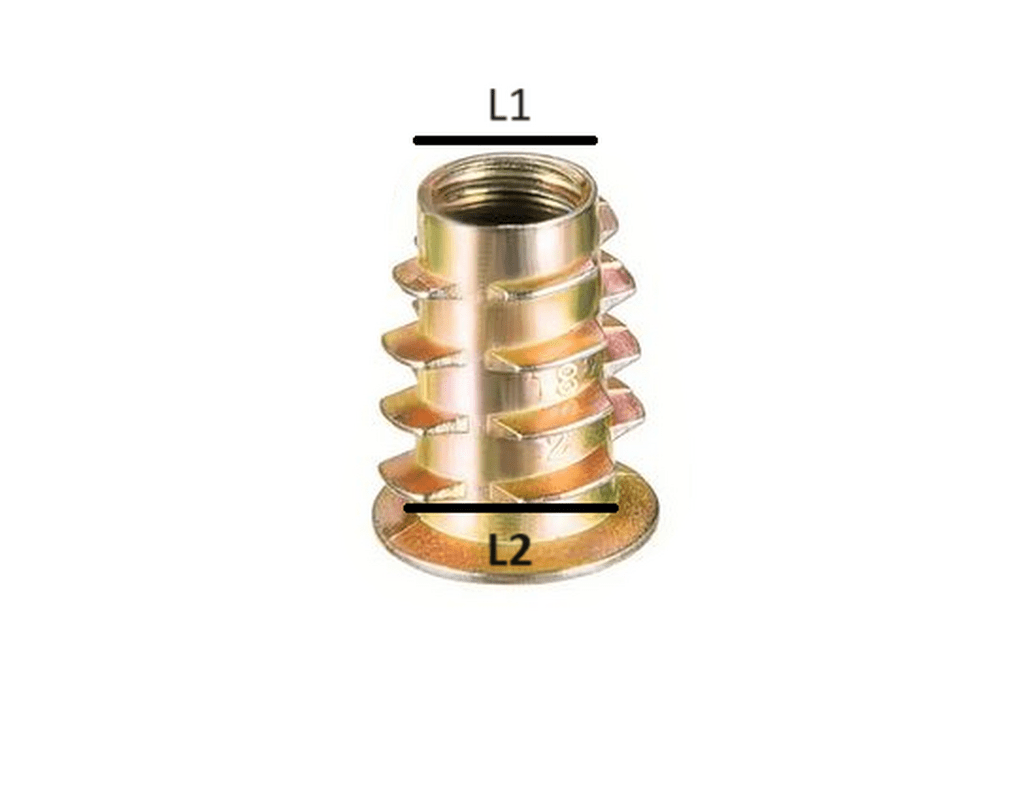

Je vais choisir des inserts filetés M5 (mais je garde en tête vos différentes propositions pour d'autres projets).
En magasin je n'en ai pas trouvé, donc va falloir que j'en commande sur Amazon.

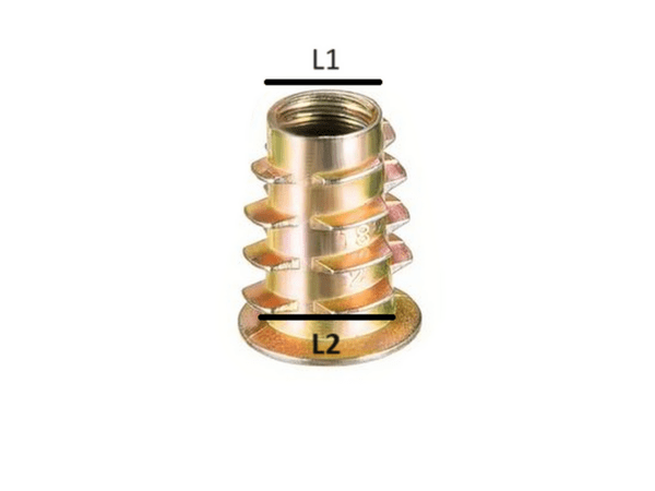

J'ai tout de même une dernière question : je trouve souvent des inserts filetés coniques avec des petites ailettes. A priori c'est mieux que les droits et mieux que le filetage continu.
Mais pour mettre en place les coniques je pense qu'il faut percer un trou droit ? mais de quelle diamètre ? le diamètre de l'extrémité L1 ou celui au pied de la tête L2 ?
Après si je trouve des droits au filetage continu c'est pas plus mal je pense...

franck0811 Ils sont fragiles, donc attention au serrage. Pour du M5, je dirais d'utiliser un foret de 6.5 mm / 7 mm, mais le mieux serait de faire un test. Je n'ai pas d'inserts M5 de ce type pour vérifier (je n'ai que des tailles plus grandes).
franck0811
Les coniques à ailettes sont fragiles ou les droits continu aussi ?
BingoDS
franck0811 Ils sont plus fragiles au montage, mais ils remplissent parfaitement le rôle. Le mieux c'est d'utiliser une clé Allen plutôt qu'une visseuse pour les serrer/visser.
Les droits sont à mon sens plus costaud mais ils sont plus épais.
J'utilise des inserts droits à filetage continu jamais eu de problème. Pour du m6 je perce à 8 il me semble et je l'installe uniquement à la clé jamais d'outil électrique. Avant l'installation je met un petit coup de fraise à lamer pour noyer la tête de l'insert.
