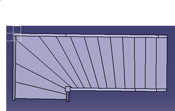

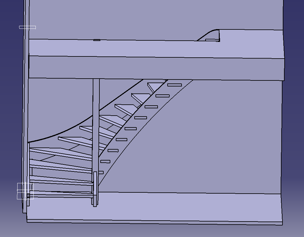

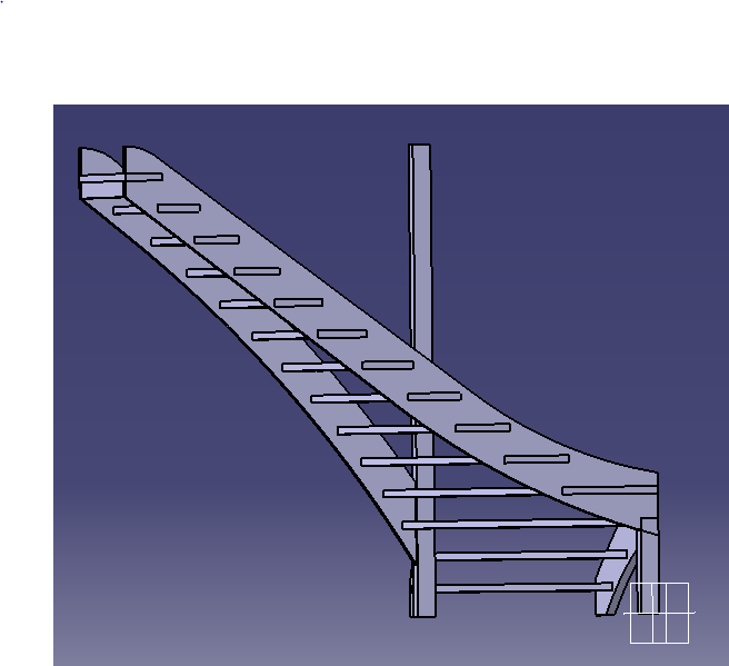

voila je me lance dans la fabrication d'un escalier en hêtre massif, j'ai fait la 3D de l'escalier c'est un quart tournant ou j'ai réalisé les marche en balancées.
Mais actuellement j'ai une question que je ne sais répondre je suis débutant dans la menuiserie j ai quelque matériel a ma disposition, comment faire les marches et les limons ???
Pour les limons je contais faire les limons en 2 ou 3 planches de 50mm d’épaisseur collé bout a bout puis couper sur la longueur a la forme des marches afin de poser le bas du limon à ça place puis mettre les marches et enfin recouvrir avec la partie supérieure du limon.
Est-ce une bonne solution ou il y a plus simple ?
Et pour les marche je contais faire avec 2 ou 3 planches de 40 mm d’épaisseur pour atteindre ma profondeur de marche.
il n'y a pas de contre marche d'ou l'épaisseur l'escalier fait 1m10 de largeur, est ce bon ? quelqu'un ma dit qu'il fallait que je les fassent en plusieurs morceaux car il y a un risque que ça se fendent dans le temps.

hello , ton étude n est pas à priori "viable" en l état !
Je m explique :
Ton balancement ne semble pas bon , il faut tracer un cercle pour déterminer le nombre de marches à balancer
Les limon doivent être monoxyle ou en 2/3 pièces bouvetées et collées linéairement .
Les marches contremarches doivent être entaillées ou reposant sur une crémaillère et/sur faux limon !
Ton calcul du module , correspond t il bien a environ 60 cm (2 hauteur + un giron = 60 cm)
Ou est l intérêt de faire un escalier de 1,10m de large ? ou va t il être situé !
Donnes nous plus d informations et une photo de ta cage svp .
Sinon les marches collées en plusieurs pièces ne posent aucuns problèmes .

Zekro A première vue: trop large, trop de marches balancées. Regarde ici pour le balancement et la largeur la configuration de l'escalier est similaire.

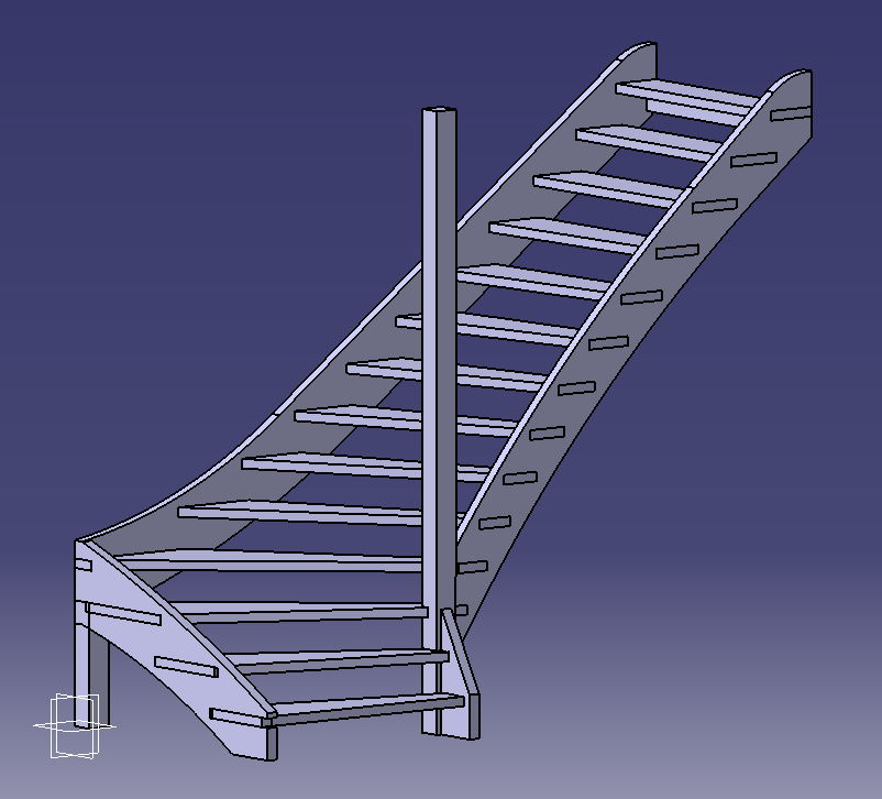

Après avoir lu le petit traité ou il y a des erreurs sur mon escalier et je suis en train de les corriger donc j'ai revu le balancement,
Les marches (sans contre-marches) repose sur les limons, mais je vais les faire en plusieurs pièces et une fois la forme désirée, le tracer des marches effectué, je compte usiner emplacement des marches puis couper verticalement à chacune afin dans faire 2 pièces pour pouvoir l'assembler sur place car il seras entre 2 murs.
Mon calcul de giron et à 61 cm.
pourquoi un escalier de 1m10 car la cage d'escalier fait 1m10 et que j'ai un mur de chaque coté.
je mettrais des photo de la cage demain en attendant une image 3D mais il manque un mur qui ferme au dessus du limon intérieur de l'escalier car il seras dans la buanderie mais débouchera dans un couloir fermé.
l'escalier sert a descend dans un couloir ou il y a les chambres salle de bain et buanderie avec l'entrée secondaire, à l’étage nous avons l'entrée principale avec salon salle a manger et cuisine.

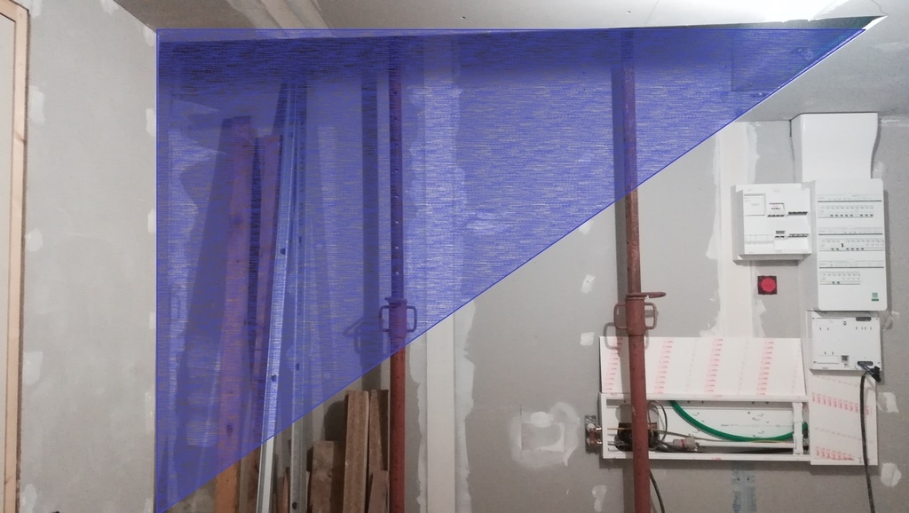

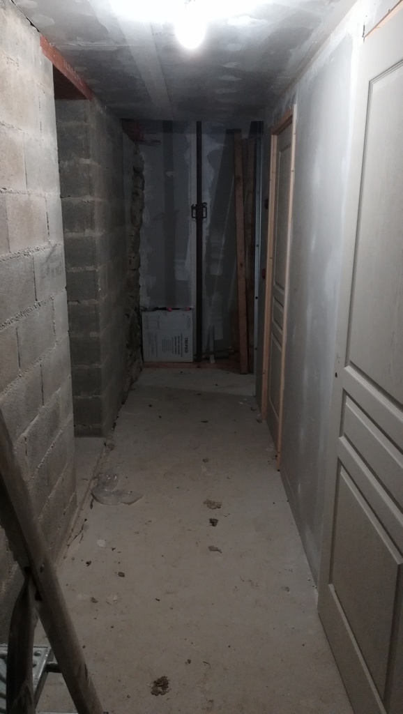

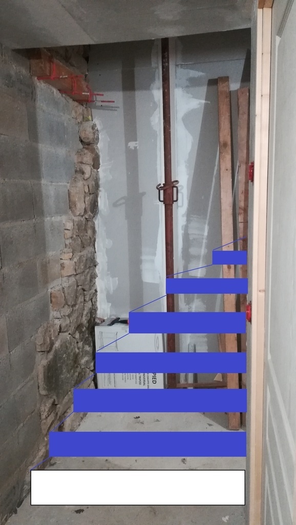

bonjour, voila des photos avec la position de l'escalier avec le scan du balancement refait à l'aide du petit traité
ok cage assez facile !! , vas tu habiller le mur gauche de la première photo , si oui en placo sur rail (placostil) , n oublie pas de noyer des quilles en planche de chêne pour y fixer par vissage ta future crémaillère .
Quand l habillage (bien droit ,parallèle et d équerre si tu peux) seras fait tu aura la bonne largeur définitive de l escalier

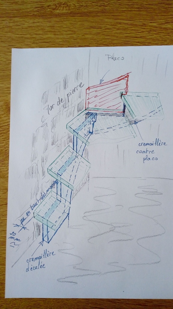

non en fait le mur de gauche je veut le garder visible donc crépi et jointoyage des pierres car c est une parti du mur de l'ancienne grange.
Mais pour faire raccorder le limon et le mur en pierre je ne sais pas encore comment je vais faire, si quelqu'un a une idée.
la largeur entre les pierres et la cloison et la même que la cage d'escalier
pour les angles je veut mettre un poteaux juste dessous le limon a l'angle gauche de la première photo et un qui monte jusqu'à la dalle à l'angle intérieur de l'escalier.

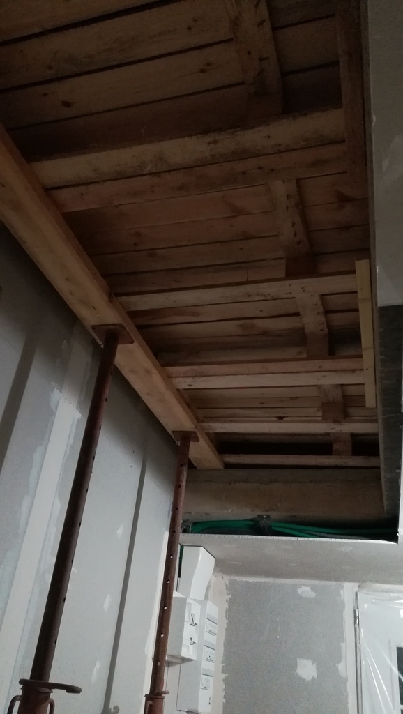

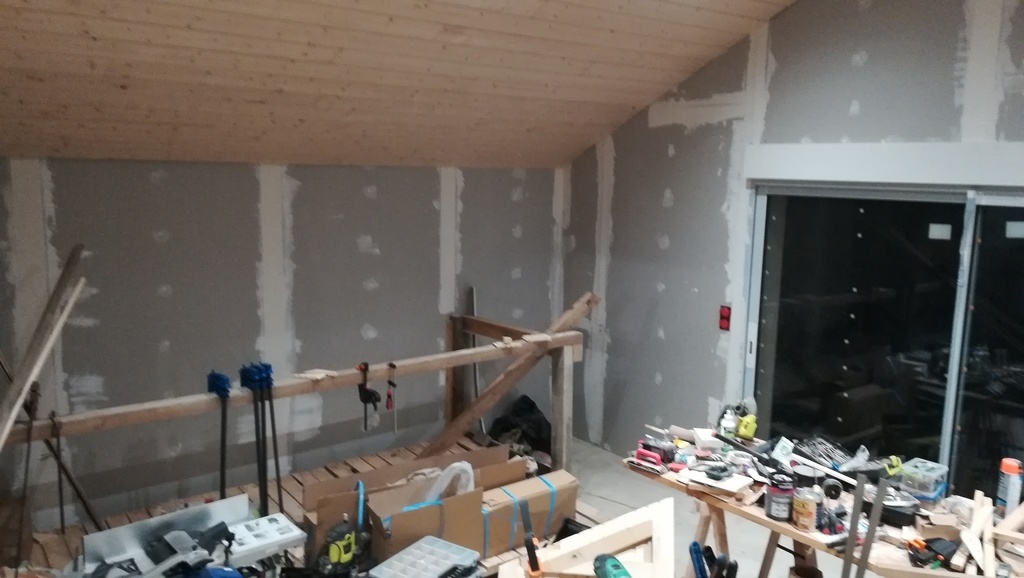

Sur la première photo j'ai les chambres à gauche qui ce trouve dans l'ancienne grange puis a droite j ai salle de bain et buanderie qui sont dans la partie neuve de la maison.
Sur la deuxième photo une autre vu de la cage que j'ai bouché afin de finir le placo et de pouvoir mettre le lambris au plafond en toute sécurité.

Pour le mur à gauche au départ : peut-être une idée à voir, ça ne t'empêche pas de décaler légèrement le poteau vers l'intérieur. Tu peux ainsi laisser un espace entre le bout des marches et les pierres apparentes.
Zekro
Ton idée me plais beaucoup, merci !
+1 avec kaj , il faut faire une moyenne théorique au sol pour déporter hors du mur un limon ou une crémaillère !
