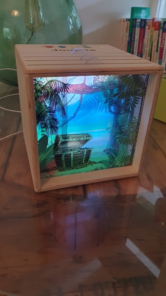

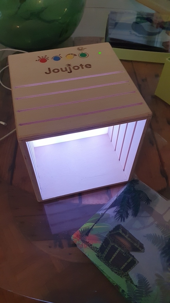

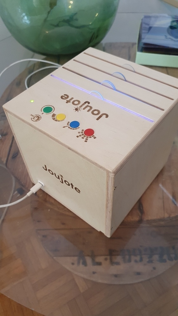

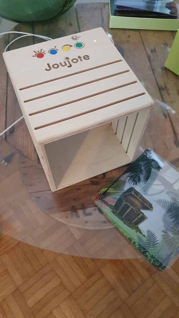

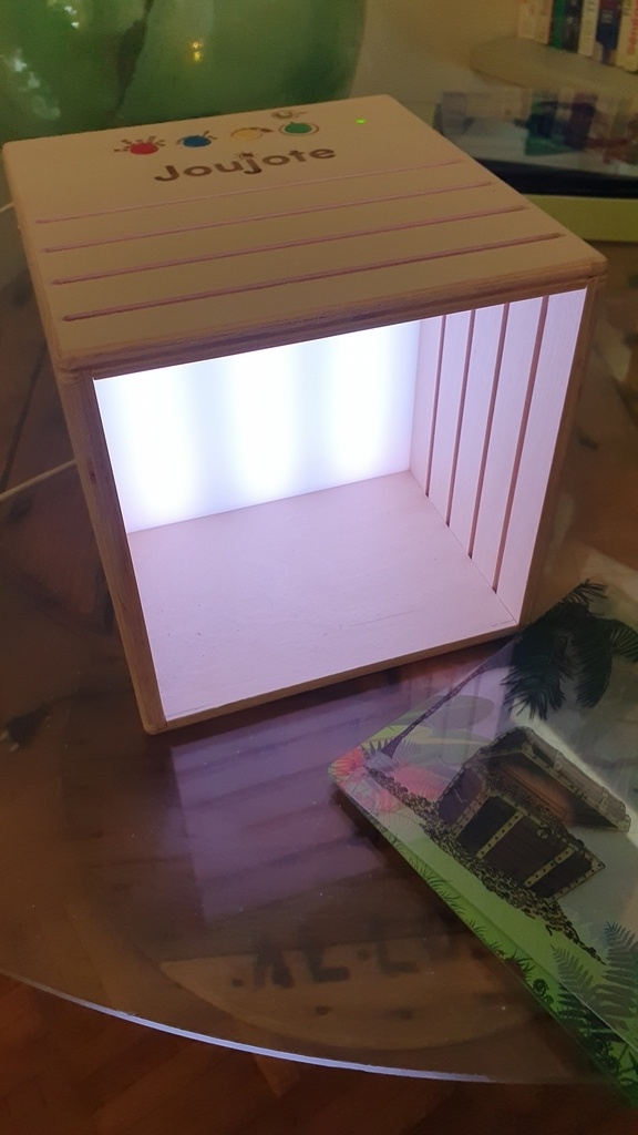

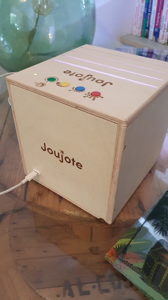

Bonjour ,
J'ai conçu et prototypé une veilleuse évolutive pour enfants.
L'électronique (soft + smart leds) et le bois ( bouleau contreplaqué ) sont développés et fabriqués en Roumanie et je souhaiterai proposer prochainement mon jouet à la vente en France et en UE.
La veilleuse est manipulable car les enfants y insèrent des décors qu'ils choisissent (plaques de plastique alimentaire imprimées en PET). Le but étant que cette veilleuse soit manipulable le jour et la nuit: c'est une boite à histoires visuelle.
Je suis un peu perdue concernant les procédures de règlementations applicables.
  • Comment dois je m'y prendre pour obtenir toutes les règlementations obligatoires
  • A qui m'adresser?
  • auriez-vous une idée du prix que cela représente? (je suis ne plein business plan et prévisionnel)
    Je vous remercie par avance pour vos retours précieux
    Bonne journée
    Sarah

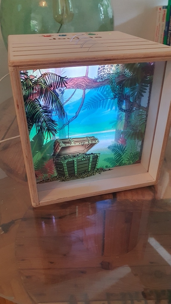

SarahCayre
Merci beaucoup pour votre réponse.
La boite est en bouleau contre-plaqué. Ce sont les décors qu'on insere dans la veilleuse qui sont en PET.
Une sorte de kamishibai moderne, en quelque sorte, sympa comme idée, mais ce n'est pas fait pour s'endormir, c'est fait pour jouer avec !

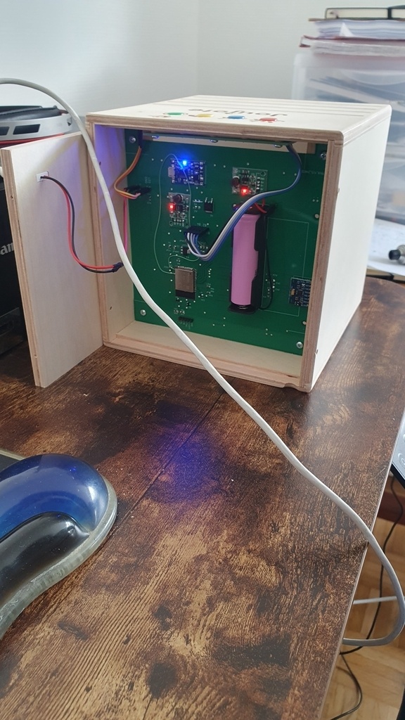

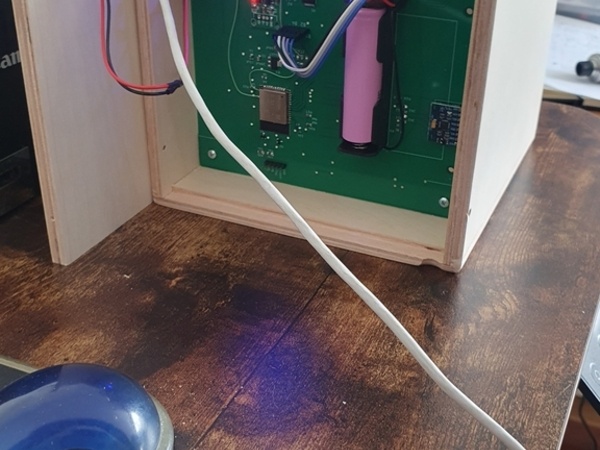

L'alimentation semble etre en Usb. Pourquoi autant d'electronique?

Bonjour Sarah et bienvenue sur L'Air du Bois,
La question des normes sur les jouets a déjà été posée plusieurs fois, tu y trouveras peut-être quelques réponses...
Sinon tu peux poser la question à la CMA (sait-on jamais), et dans les corporations d'artisans. Un exemple à Colmar (parce que je connais, je ne sais pas si cela existe ailleurs), il y a la "maison de l'artisanat" qui regroupe des corporations, des comptables, des formateurs, des juristes... Il y a peut-être quelque chose du même genre dans ta région.

Bonjour, je pense que votre création est soumise à la fois aux normes jouets et aux normes luminaires. La Chambre des Métiers (CMA) propose des formations pour répondre à ces normes, formations coûteuses pour les personnes qui n'adhèrent pas à une CMA.
Pour la formation luminaires je me souviens avoir reçu un mail de la CMA qui proposait de venir avec son luminaire déjà réalisé afin de décortiquer l'objet et ainsi voir les erreurs par rapport aux normes.
michel22440
Ayant suivi cette formation, je confirme !
Contacte la CMA de Loire atlantique .

Merci Francisco ! Je vais me rapprocher de la CMA. Merci a vous 2 pour ces precieux conseils!
