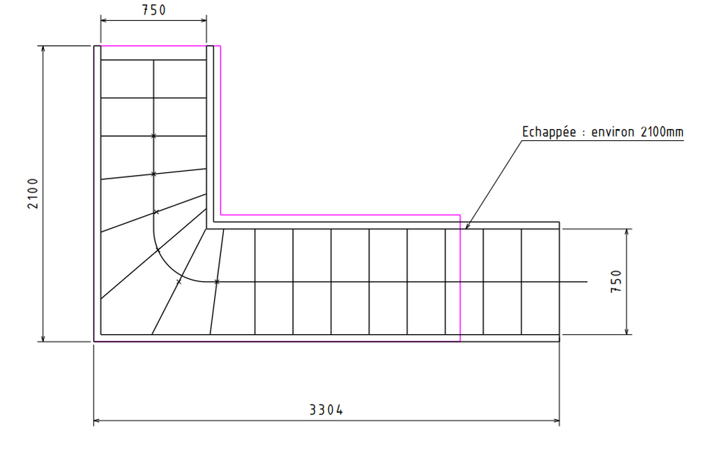

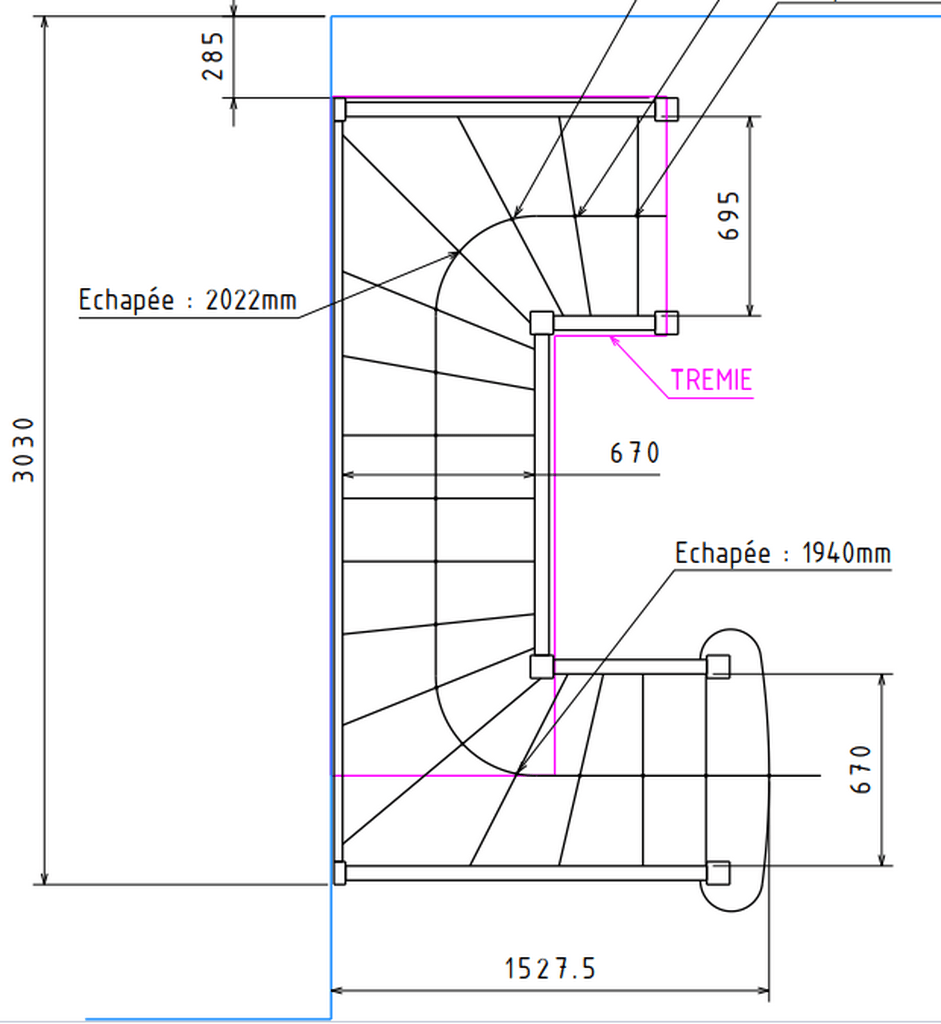

AntoineB
Je peux mettre deux exemples :
  • 2/4 tournant sans contremarches
  • 1/4 tournant avec contremarches
Les deux sont en chêne.
Limons en 50
Faux limon en 35
Marches en 35
Contremarches en 20
Poteaux 100x100 (ne sont pas représentés sur le 1/4 tournant)
Je cherche tout de même plutôt une méthode de détermination qu'une réponse au coup par coup, dans la perspective de mes futurs projets.
J'ai fait le 2/4 tournant avec un poteau suspendu car j'ai une option pour visser les limons dans un poteau à l'angle de la trémie. Je suis en cours de montage et ça a l'air de fonctionner, mais je ne suis pas serein...

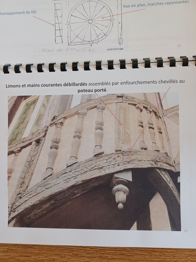

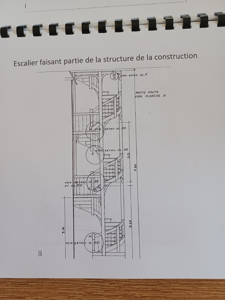

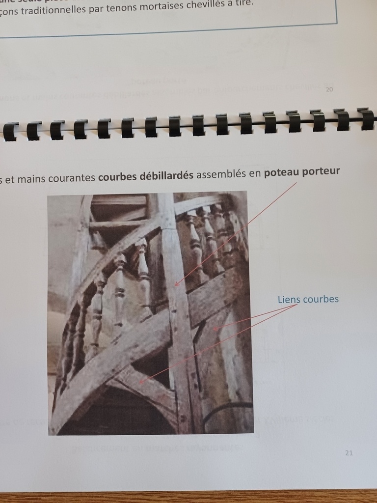

Au XVI ème siècle les escaliers font partie de la structure du bâtiment, il y a des poteaux porteurs et des poteaux portés (voir photos).
Les escaliers actuels se sont libérés de la structure et peuvent se suffirent à eux même. Si les porte-à-faux sont trop importants il peut être nécessaire de descendre les poteaux au sol, les ancrages de pieds et de têtes ont un rôle important. Pour les escaliers que tu présente il n'y a pas de danger si les poteaux ne vont pas au sol, l 'escalier assemblé devient une boîte indéformable il se triangule de lui même.
