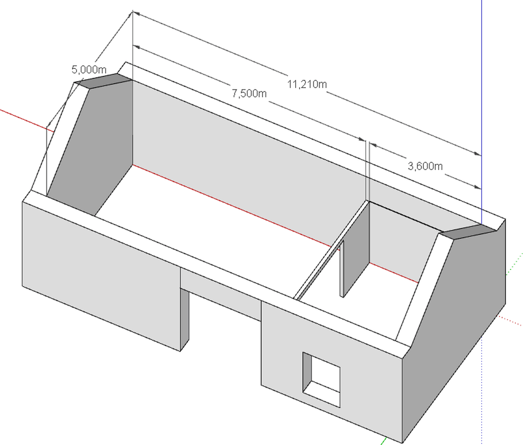

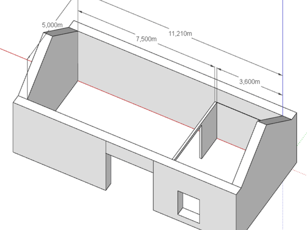

Quelle surface pour un atelier pro?
Je suis actuellement en activité dans l'industrie aéronautique, et vue la conjoncture actuelle (ainsi que la très probable suppression de mon poste), je suis en réflexion assez avancée de reconversion en menuiserie. J'aimerais me mettre directement à mon compte, même si j'en conviens, ce n'est pas l'idéal vu mon expérience très faible (que je vais essayer de compenser par la réalisation de stages chez des menuisiers installés).
Je suis en pleine réflexion sur la transformation d'une grange en atelier et j'aimerais avoir votre avis sur la viabilité d'un tel projet.
Le bâtiment fait 55m² au sol, mais j'ai la possibilité de doubler la surface en créant un étage (où l'on tient debout sur les 3/4 de la surface). Je ferais un escalier hélicoïdal pour minimiser son emprise au sol. Et je prévois de faire une trappe assez grande (2mx1,5m) dans le plancher de l'étage avec un palan au-dessus afin de pouvoir passer du matériel entre les 2 niveaux.
En terme d'activités, j'aimerais réaliser des meubles sur-mesure, des cuisines, escaliers.
Je n'envisage, pour le moment, pas de salarié. Eventuellement un apprenti dans quelques années.
Pensez-vous que ces activités soient compatibles avec la taille de mon bâtiment? Si tel n'est pas le cas, que me conseilleriez vous?
Merci à tous.
Pour du stockage oui, pour poser les livraisons à l'abri, pour mettre un poste de travail pour le travail en plein air (ponçage et finitions, pour mettre le camion et charger quand il pleut et cætera.
Moi je ne suis pas pro, mais j'ai 80 m2 + une mezzanine de 20, + un grenier de 20, + un garage de 20, - ce qui ne concerne pas la menuiserie (vélos, moto, bétonnière, remorque, meubles que Madame ne veut plus, cartons de déménagement bourrés de trucs complètement inutiles mais qu'on ne veut pas jeter, etc).
Au final, je dirais donc 80 m2 de plain pied pour l'atelier, et en tant qu'amateur je trouve cette surface parfaite. Comme disent les autres : "il n'y en a jamais assez", mais plus on en a et plus en en met, donc quand c'est le foutoir, je sais qu'il faut que je range, et ça me fait une belle surface de travail.

L'important C'est pas l'atelier , les machines et tout le toutim .. Tout ca , ca se gère toujours .. ( on peut sous traiter , louer un atelier pour un chantier special , louer un local pendant qq mois , faire faire une extension ect ..)
Il m'est arriver de faire poser 3 algeco 3 mois pour un gros boulot .. C'est pas compliquer ..
tu a un escalier trop grand pour ton atelier ? Sous traite partiellement plutôt que de refuser .

Quand a la taille de l'atelier .. tu en a un fait avec .. et si dans 2 ans tu est déborder par le taf ou trop petit .. alors tu déménage , tu loue , tu construit , tu achete ..
Rien n'est définitif dans Le business ..
perso j'ai tres grand atelier mais je l'ai mal conçu au depart .. eh bien je corrige , j'adapte .. mais je peux le faire que parceque j'ai des clients qui paie .. sans client , sans facturation un atelier de 400 M2 est un truc inutile c'est juste une charge .
Commencer petit d'honore et permettra a tes partenaire d'avoir plus confiance que si tu demarrre en grand en ayant zéro experience ..

Salut, 100m2 c'est le minimum pour être alaise,entre le parc machine , le stock, la zone de montage et celle de finition c'est vite remplie...
De toute façons c'est jamais assez grand !

Tout d'abord, merci pour vos retours
En effet, je peux faire un escalier droit escamotable, ça me paraît être une solution intéressante.
Pour ce que je vais mettre dedans, je n'ai pas encore de liste exhaustive. Côté machine, j'ai aujourd'hui une combiné avec laquelle je vais commencée (qui sera par la suite remplacée par des machines séparées), ce sera complétée par une scie à ruban et une scie à onglet. Il me semble nécessaire de prévoir une zone spécifique pour le débit. Et je compte avoir un espace dédié aux travaux manuels et à l'assemblage. Je suis en train d'étudier cette question de l'équipement, notamment en regardant les différents ateliers décrits sur le site.
Ci-dessous, une représention du bâtiment.
Il faut que j'étudie la possibilité d'ajouter une "casquette" devant la porte, sous laquelle je puisse passer avec un véhicule. Quel est l'intérêt? Pour du stockage ?
A mon sens, quand on a un espace relativement restreint, il vaut mieux ne pas séparer (cloisons). Cela ne permet pas d'optimiser les surfaces. Il y aura des coins inutilisés dans chacune des pièces, alors qu'un espace libre, on peut tout utiliser.
Ou alors, c'est pour faire des activités vraiment différentes par exemple, métal et bois, ou pour le vernis, etc...
Carrément ! J'allais le dire, le mur de séparation c'est pas une bonne idée sauf qi c'est un refend.
J'allais dire la même chose surtout qu'il était question de faire des escaliers et si il y a besoin de raboter une grande longueur plus l'espace est long et mieux c'est!
AntoineB
Le mur de séparation (en briques) est existant aujourd'hui. Il faut que je vois si je peux le faire tomber. Il est sous une ferme, mais je ne pense pas qu'elle soit appuyer dessus.
Autre point: Notre cartésianisme nous pousse à aligner les machines. Mais il est parfois intéressant de les disposer en quinconce, et selon des diagonales. Car une diagonale, c'est plus long. Parfois, c'est bien pratique.
Dans mon atelier réalisé par mon père il y a 50 ans, les machines sont disposées un peu n'importe comment, selon des diagonales, cela parait drôle au début, mais en fait, c'est très pensé.
