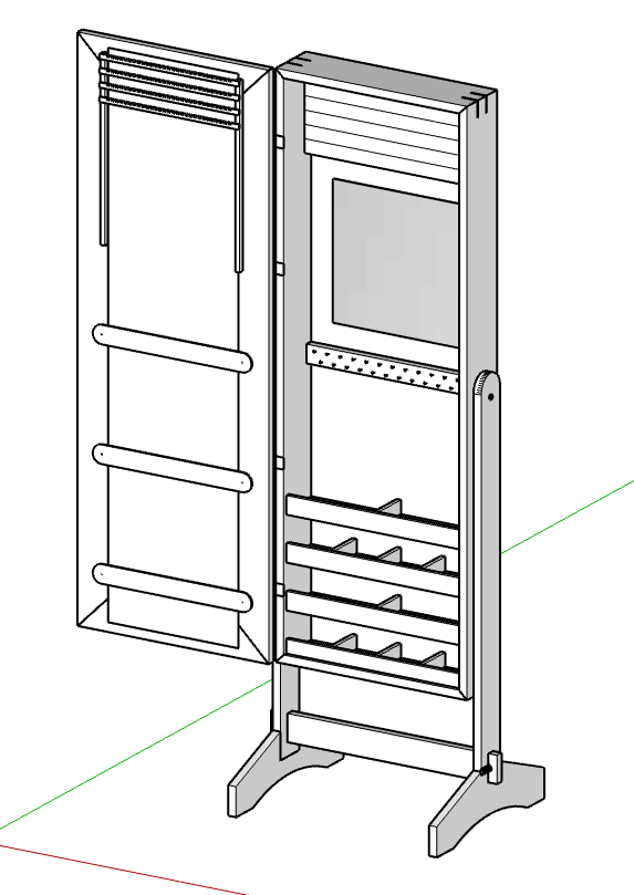

Je projette de réaliser un miroir à bascule qui fait armoire à bijoux.

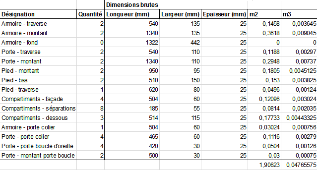

Dans la fiche de débit jointe en image j'ai ajouté une marge de 100mm en longueur et de 20mm en largeur et j'ai pris une épaisseur brute de 25mm (pour une épaisseur finie voulu à 18mm) et j'obtiens une quantité de bois nécessaire de 2m² ou 0,05m³.

D'une il annonce 100€, mais si tu lui donnes ta fiche de débits, il prendra certainement en compte ce que Boris explique et tu ressortiras à coup sûr avec 3 ou 4 m² "bruts", de quoi faire proprement ce que tu souhaites, sûrement au même prix.
Et m'est avis que c'est une super occasion de discuter de ton projet, te faire conseiller, apprendre plein de petites astuces... qu'on retrouve moins chez le marchand. Et qui sait, d'avoir un contact à l'avenir avec qui discuter, apprendre, bref, que du plus!
En revanche je vois que tu prévois un plateau de 440x1300 dans ta fiche, il vaut mieux faire un plateau composé de 3 planches.

Le plateau doit être fait un panneau en fait. Il me semble que je l'ai bien enlevé des calculs mais je dois vérifier.

Dit comme ça, 2000 euros le m3 de chêne, c'est cher. Mais tu es en train de rapporter le coût d'une petite quantité à des tarifs de grosse quantité. Attention que plus ta quantité sera faible, plus les frais fixes de tes fournisseurs paraitrons importants dedans.
Pour ma part, en principe, le chêne en dépareillé avec choix au plateau je le trouve autours de 1200 euros le m3.
Dans ta fiche de débit, tu as pris une surcôté d'épaisseur pour arriver à 25mm. Mais ce n'est pas une épaisseur très standard. Je ne sais pas ce que tu as trouvé, mais 27mm me semble plus probable.
Un plateau de bois massif n'est pas un bloc de matière homogène. Tu ne peux pas réfléchir ton calcul par optimisation sans tout poser sur le bois directement.
Tu vas perdre du bois par des problèmes de longueur pas toujours optimisables, par l'épaisseur brute, par les défauts (noeud, fentes, tâches). Et tout ça n'est pas toujours visible avec le plateau brut dans les mains.
Pour ma part, je fais toujours x2 à ce que me donne le volume brut (dimensions finales + surcôtes et adaptation aux épaisseurs standard de plateau). Et même x2.5 si je dois tirer des grandes pièces ... ça s'optimise mal.

Il me semble que 25mm c'est ce qu'il me proposait justement. Mais il devait vérifier. Peut-être qu'il s'agissait de 30-35mm parce que l'échantillon avec lequel je suis parti faisait 35mm.
C'est vrai que l'estimation doit être encore plus large que ce que j'ai pris. Mon estimation n'est valable justement que dans le cas où cette personne me fournit le bois déjà à mesure (plus ou moins) et non pas en plateau qu'il faudra même peut-être refendre si on prend du 50mm.

Ha mais si tu fais faire un predébit à l'artisan, c'est normal que ça soit plus cher aussi !
Sinon, je te déconseille de chercher à refendre. Déjà, c'est long. Mais ce n'est pas une bonne idée parce que dans un plateau épais, il reste nombre de tensions internet qui vont être libérées à la refente. Et qui feront que tes deux partie vont que très rarement restée planes. Tu vas donc encore perdre en épaisseur à la dégau+rabo.
En définitive, il est moins risqué et potentiellement moins coûteux de prendre la planche brute au plus près de ce que tu veux en épaisseur finale.
