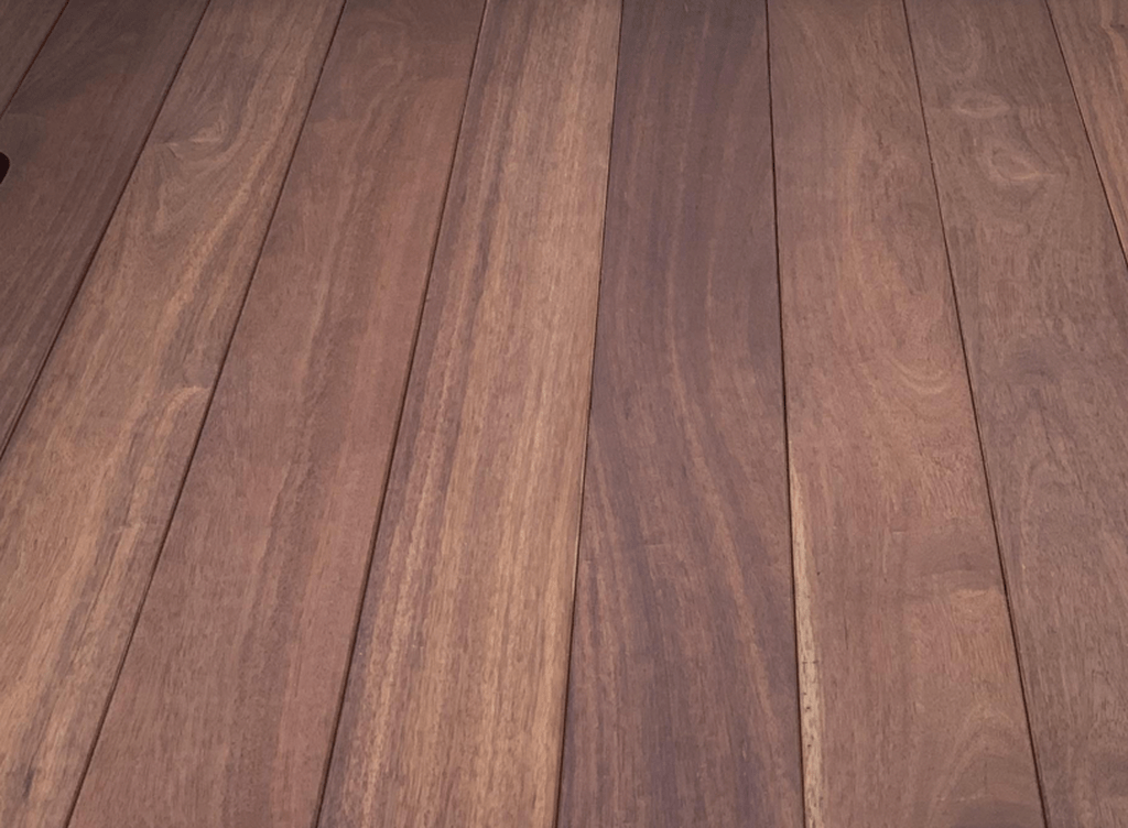

Dans le projet 1, ou j avais realisé mon collage rapidement apres corroyage et usinage des planches (tout dans la journée), le lendemain ma tablette avait completement vrillée. J ai pensé a une erreur de collage. J ai donc tout retravaillé et laissé le week end s ecouler avant le nouveau collage. Le lundi planches complement tuilées. Le bois etait du Sucupira, qui est assez dure et plein de tension.

Les bois que je trouve a Rio sont un peu plus limités que ceux des regions du Nord et de l amazonie (et ils portent les noms bresiliens), je travaille beaucoup le Peroba, le Freijo et le Jequitiba qui sont sensés etre des bois d'ebenisterie relativement stable. Parfois j essaie de nouvelle essence quand j en trouve comme le Sucupira.
L'angelique et le Saint Martin rouge, il me semble que c est ce qu on appelle l Angelim à Rio (angelim pedra, angelim rosa...), les vendeurs n etant pas bon ils confondent parfois avec le cumaru. J'ai travaillé une fois l angelim pedra, j en garde un souvenir de bois extrêmement dur et cassant, mais stable.
