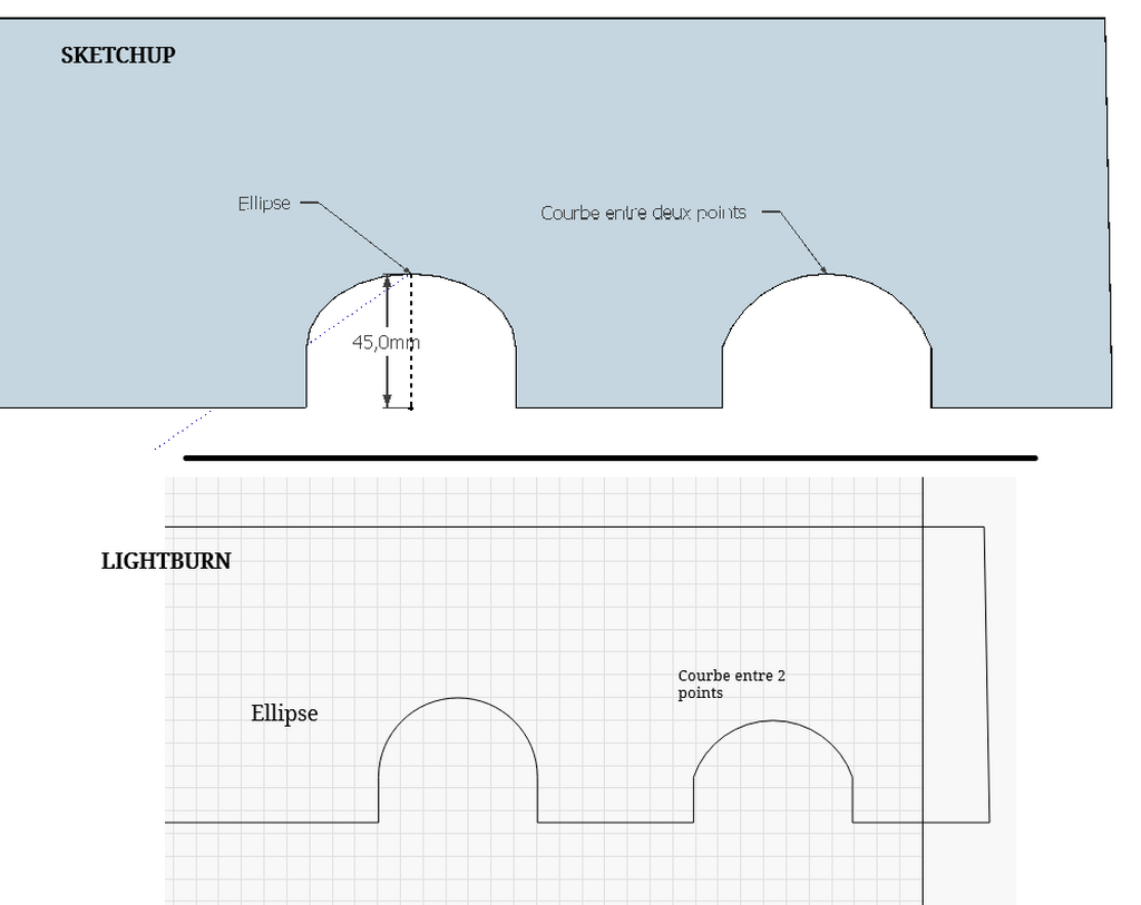

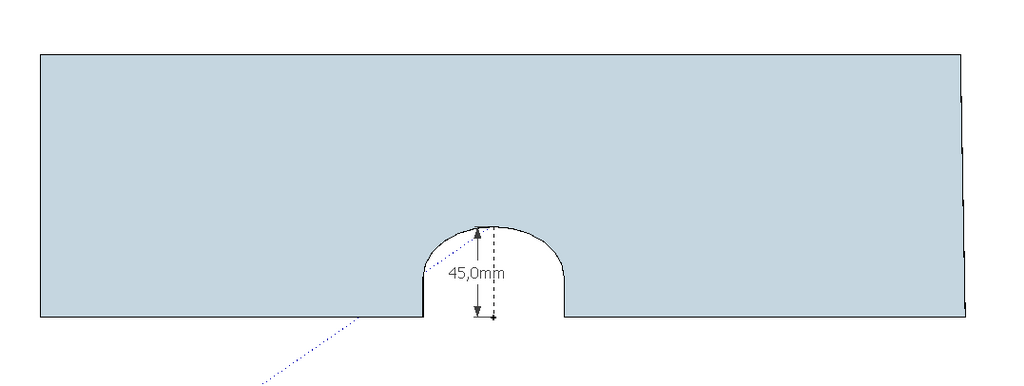

J'utilise CNCFAB pour transférer mes sketchup vers Lghtburn et faire ainsi mes gabarits.
C'est un super add-on, mais il semble que je rencontre un problème nouveau lié à une ellipse dont la taille est modifiée.

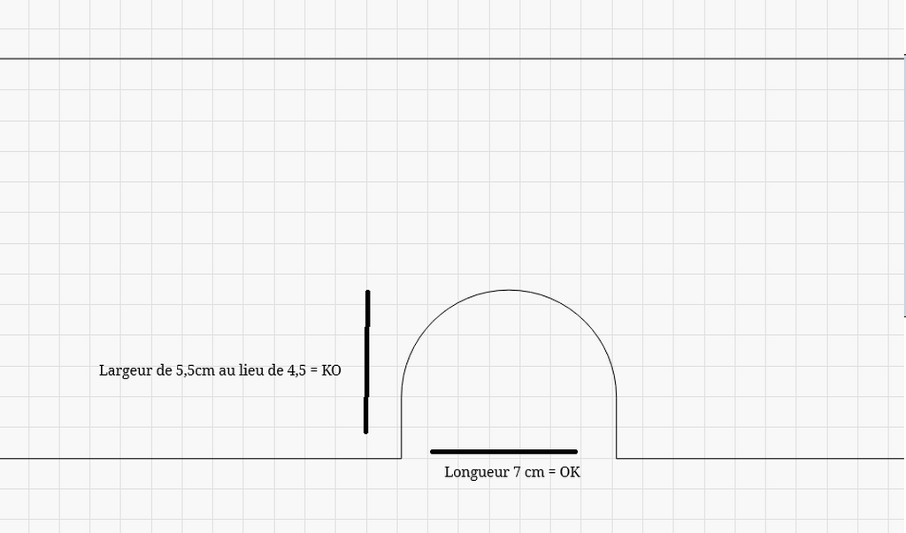

Comme indiqué, j'importe le DXF dans lightburn, et le fichier dans Lightburn possède 1cm d'écart juste sur la largeur de l'ellipse, pas sur la longueur... c'est la première fois que j'ai ce type de problème, même avec des ronds ou des courbes cela n'a jamais été modifié.
J'ai tenté de repartir d'un sketchup vierge, de simplifier la forme, mais cela ne change rien.
Avez-vous déjà rencontré un problème avec le transfert vers DXF d'une ellipse?
Je joins le DXF et la copie écran sketchup

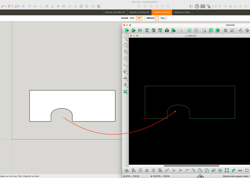

Je t'invite à utiliser OpenCutList pour exporter tes DXF depuis SKetchUp en utilisant son outil d'export de Face.
Tu y trouveras le lissage des arcs et il s'en sort comme il faut avec ton motif.

Merci Boris Beaulant !
Effectivement ça marche impec!

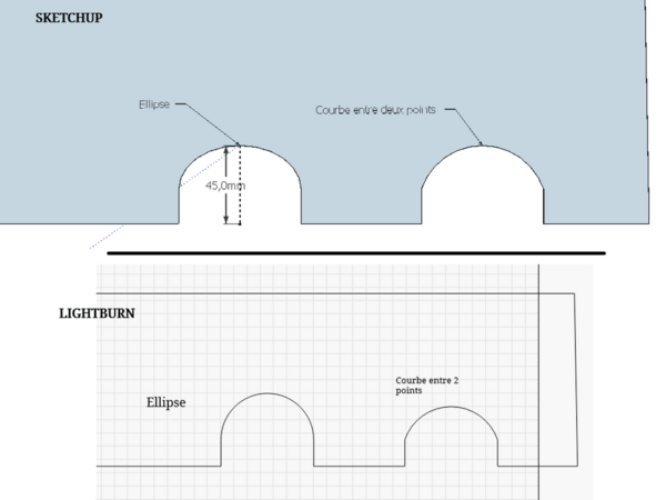

Je viens de tenter une nouvelle manip sur sketchup, au lieu de partir d'une ellipse j'ai tracé la courbe quasi identique à l’ellipse entre deux points, et cela a fonctionné!!!
C'est moins parfait, mais ca fonctionne. En revanche ça ne m'explique pas pourquoi l'ellipse ne fonctionne pas!
