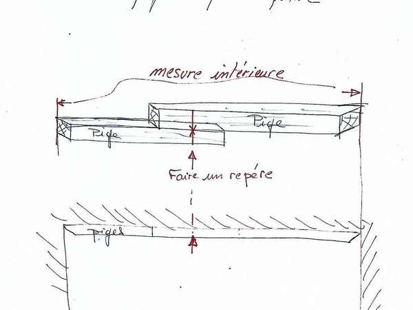

Solution qui ne coûte rien: avec deux piges. Mesures intérieures, diagonales, pour relever des angles en intérieur avec trois côtes.

Merci kajmed ! Solution efficace en effet :) et super aussi dans le lien, pour les plateau ;)

deux piges pour prendre une mesure intérieure

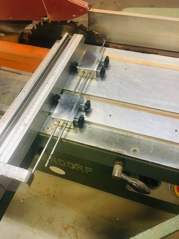

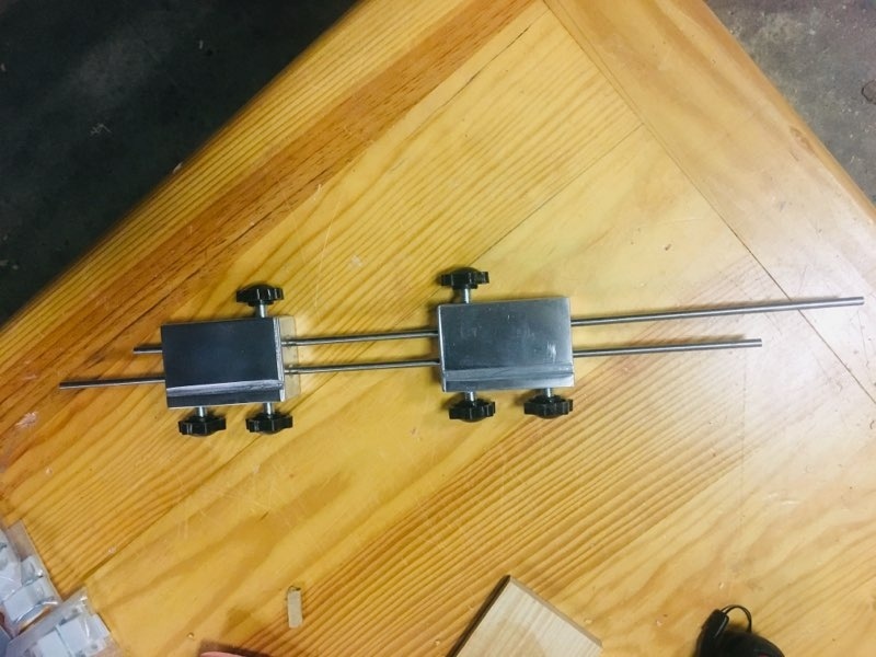

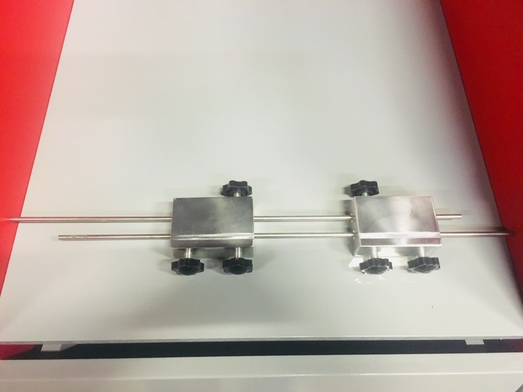

Voici ce que je me suis fait, c'est le principe des 2 piges, j'ai également des piges plus longues
Une petite heure de travail avec de la recup
si ça peux vous aider

Super réalisation ! :)
