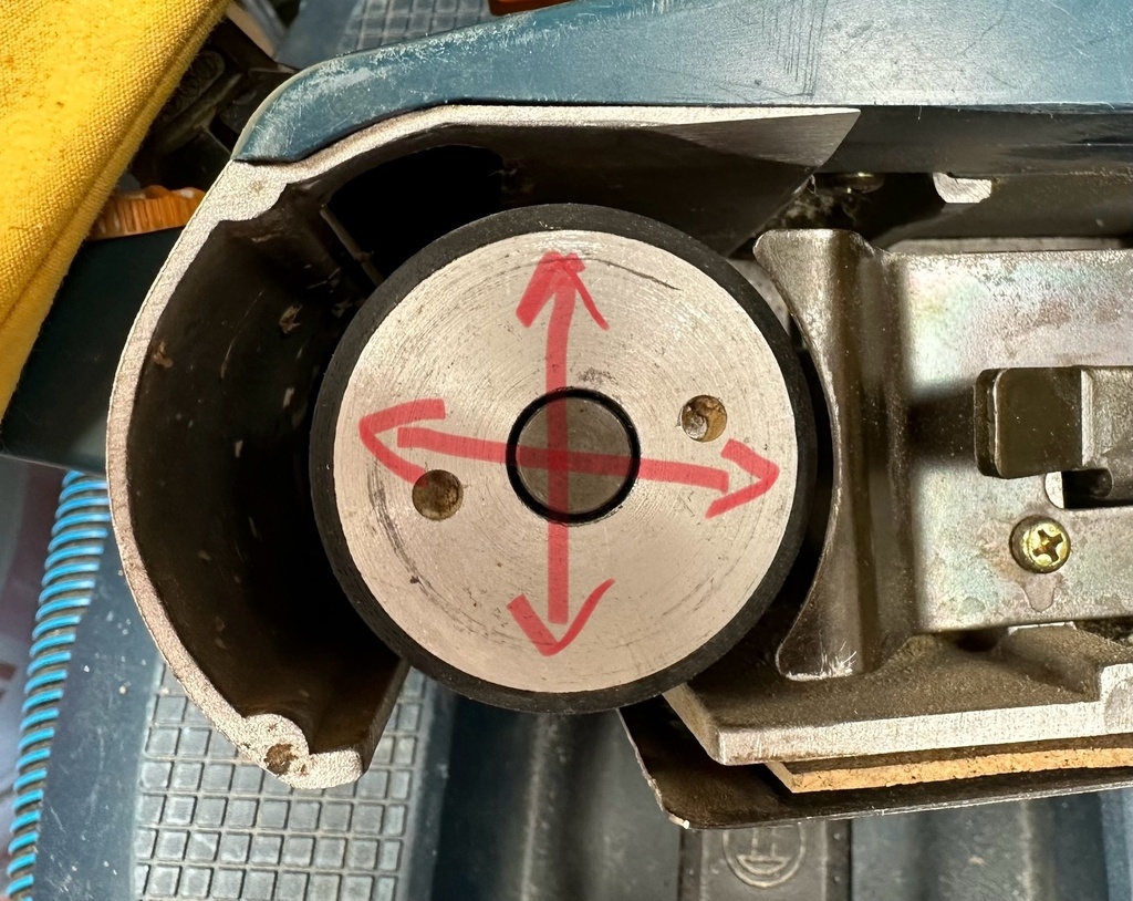

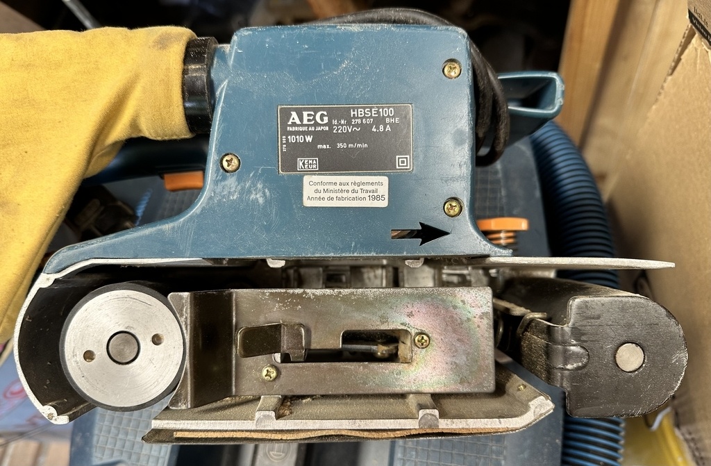

Possédant une ponceuse à bande AEG (largeur 100 mm), la machine produit en fonctionnement un bruit aigu, strident et modulé important qui ne me semble pas normal.

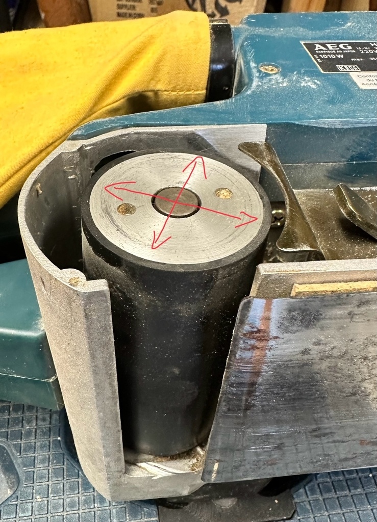

L’examen du tambour rotatif d’entraînement de la bande de ponçage montre que le tambour bouge de plusieurs millimètres transversalement à l’axe de rotation. N’ayant jamais eu d’autre machine de ce genre avant celle ci dont j’ai hérité, je n’ai pas de référence sur cette mobilité du tambour qui me semble bizarre.
Est normal? Pensez vous que le tambour puisse être démonté pour resserrer le dispositif?
J’illustre mon propos au travers de photos.
Merci pour vos retours et éclairages.
andrefy
ah non, ce n'est certes pas normal ! Les roulements sont en train de rendre l'âme, ce qui explique le bruit et le jeu !
Enfin, j'espère que ce sont des roulements... Sinon c'est plus galère à trouver et à changer, mais ça peut se faire.
