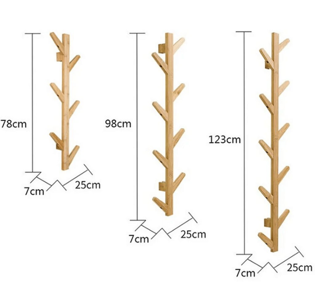

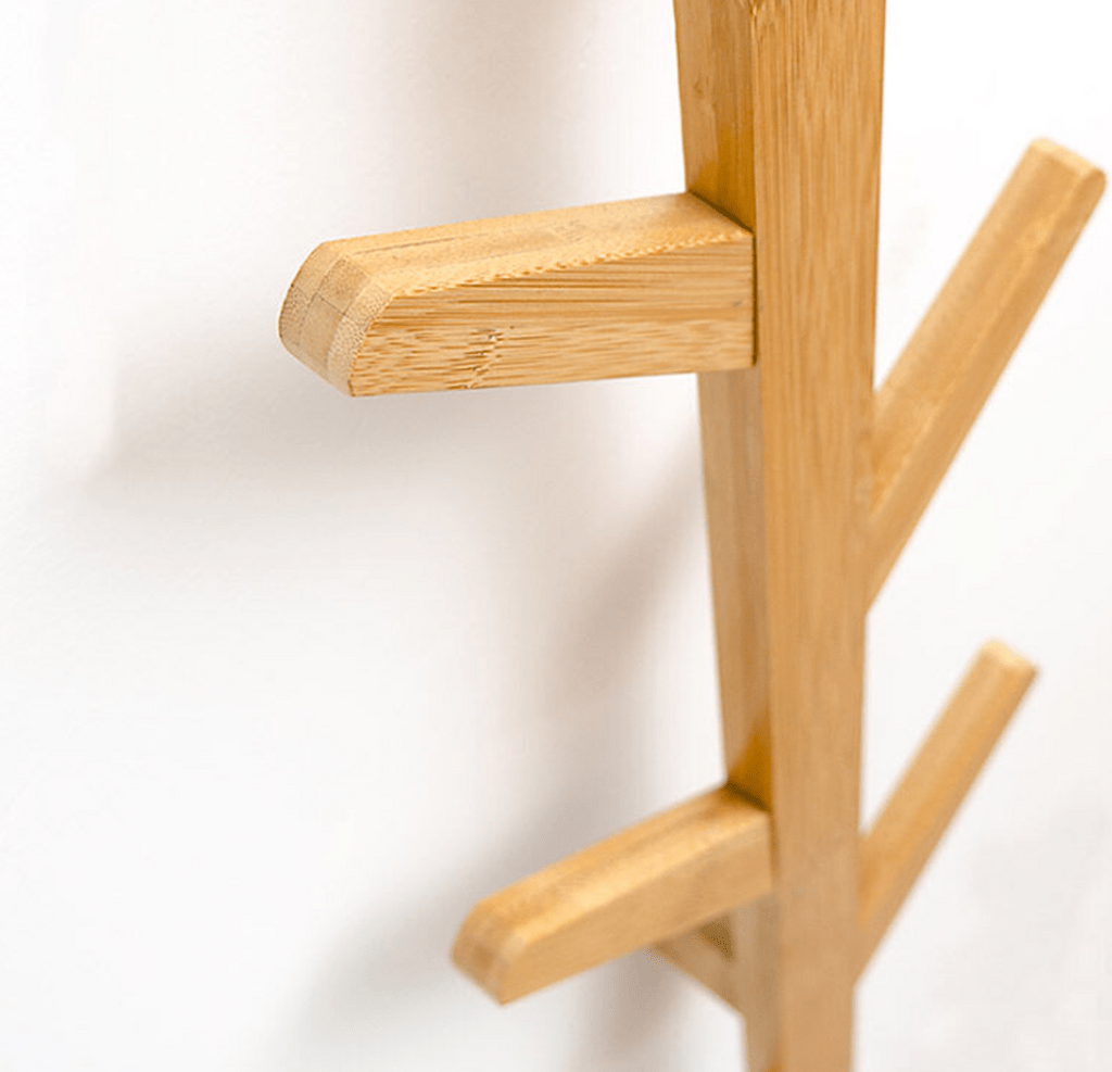

J'ai trouvé ce modèle sur Internet (voir photos) que je voudrais reproduire dans la mesure du possible.
En revanche, je ne sais pas du tout comment m'y prendre pour réaliser les "branches" pour accrocher les affaires. Je suis très preneur de vos conseils si vous deviez réaliser ca, et surtout de la démarche et outils à utiliser.
Pour l'emboitement des "branches" dans le support vertical, je pensais à un système tenon mortaise.

Un mi bois avec des épaisseurs différentes pour la tige et les crochets: l'arrière serait plan et les crochets en recul, puisque pris dans des bois moins épais.

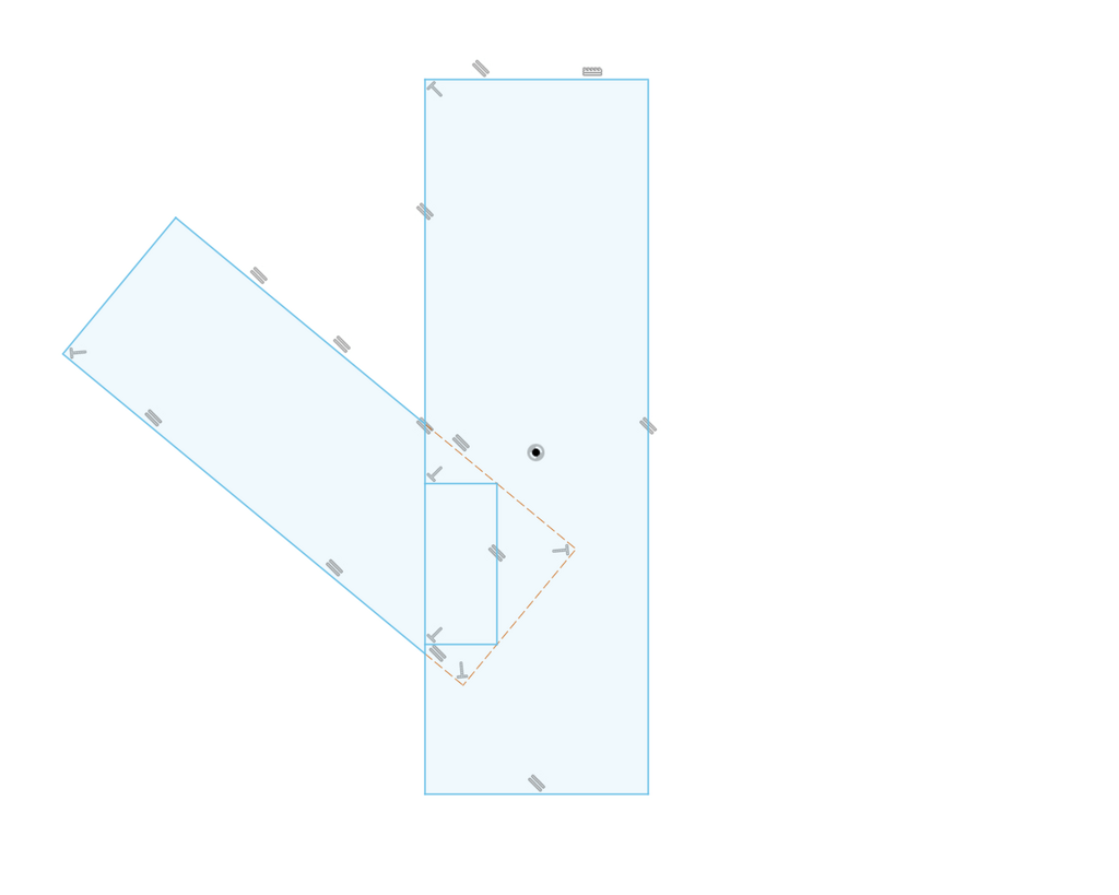

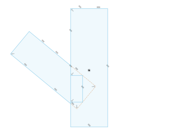

un petit croquis sur comment j'aborderai le tracage
et s'en remettre a un bon pas a pas pour le comment

Merci mofran ! C'est une super base. Et top le pas à pas. Je partagerai mes résultats avec vous tous :)
