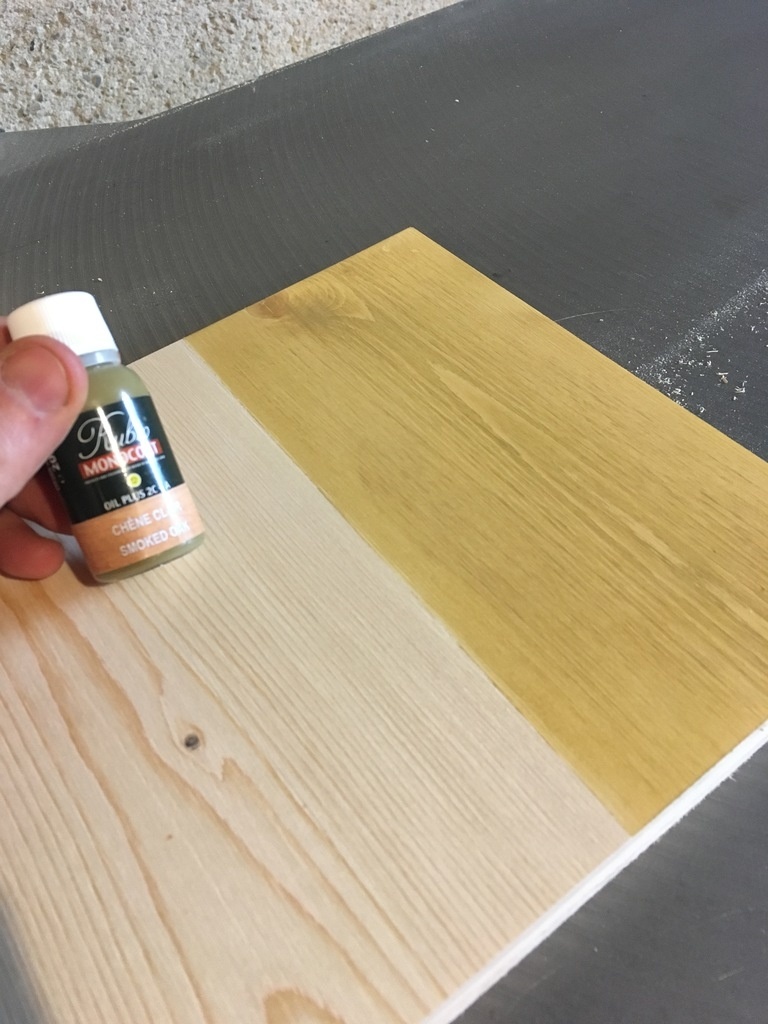

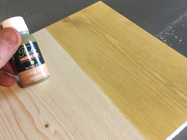

Voici un essai avec le coloris « smoked oak » sur du 3 plis épicéa :
C’est assez jaune - vert.

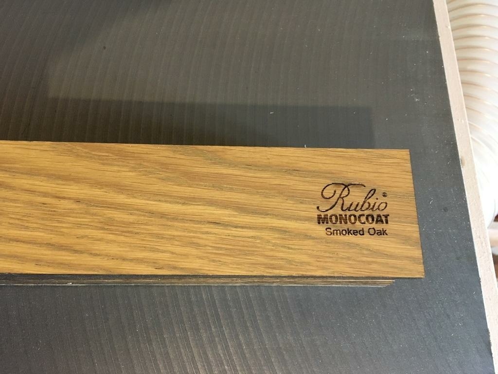

Voici le même coloris sur le nuancier en chêne :

Pas foufou ce jaune vert :/
