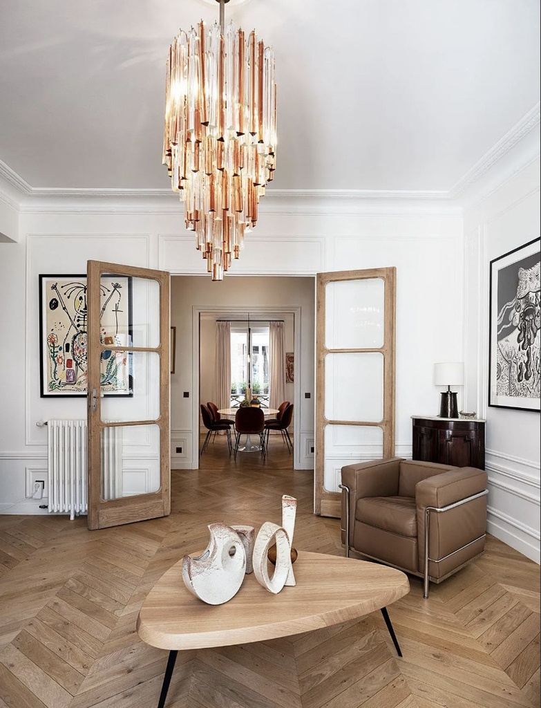

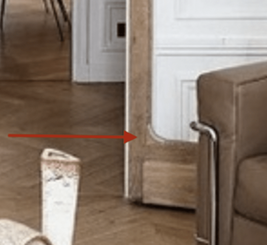

quelle est la technique de fabrication pour obtenir l'arrondi dans les angles des croisillons (petit bois) de la porte (voir photo)?

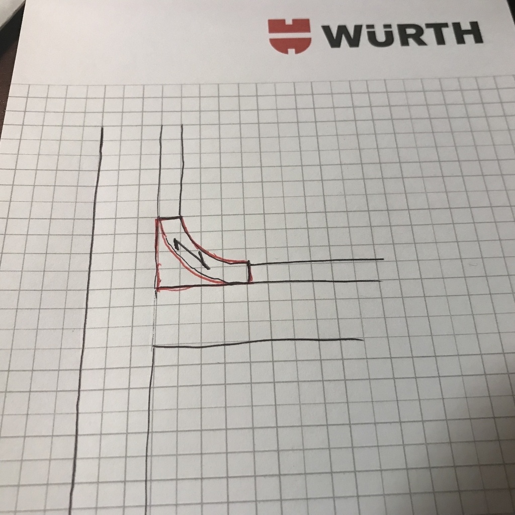

En regardant de près , tu remarquera des nuances de couleurs , des morceaux de bois ont été rajoutés dans les angles , probablement dans le prolongement de la moulure afin que le joint ne se voit pas trop.Impossible a voir sur cette photo mais j orienterais le fil du bois de ces blocs a 45 degré.
