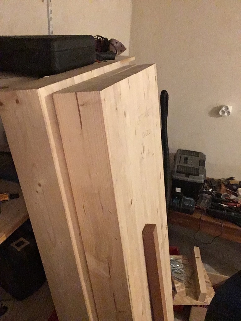

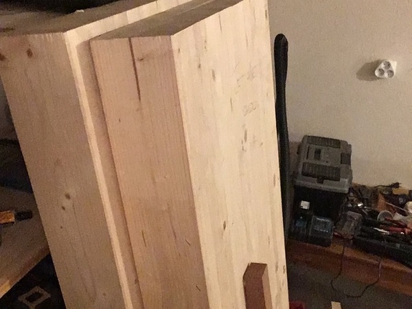

Alors pour ce qui est d'un Etabli en bois de construction, c'est ce que je m'apprête à faire.
J'ai récupéré du lamellé de sapin , de belles sections en 12/52. Elle font 1m70 chacune et vont être supportées par 4 tréteaux de charpente à trois pieds confectionnés en lisses d'ossature soit 5/15 en sapin. (45/145)
Je suis charpentier ossature bois si ce métier mérite le préfixe de charpentier, et j'ai donc accès à de grandes quantités de ce type de bois.
Je ne saurais donc que trop te conseiller d'aller voir la boite d'ossature bois la plus proche de chez toi et d'y demander si ils ont des chutes, de vieilles lisses vrillées ou si ils peuvent te fournir une commande.
Pour ce qui est de la tendreté de ces bois, rien ne t'empêche d'habiller le plateau d'un panneau de frêne de 2 cm d'épaisseur.
