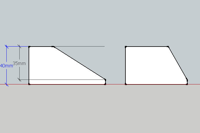

Merci ! Sur un plateau d'environ 40mm, y'a-t-il une autre alternative que la toupie pour faire un chanfrein d'environ 35mm de haut avec un angle supérieur à 45°?
Je ne suis pas sur de comprendre. Tu veux faire une des deux choses suivantes ?
Heu, sinon de toutes façons, pour une courbe et un défonçage sur 35 mm, je ne vois rien d'autre qu'une toupie ...
Clau
Oui, je souhaite faire le dessin de gauche, pour donner un aspect visuel plus léger. Va donc falloir que je trouve quelqu'un avec une toupie et le bon outil !
Alors effectivement, ce n'est pas la même chose. Je pensais à un petit biseau 2 à 5 mm. La solution de la défonceuse ne convient pas.
Dans ce cas, toupie, ou à défaut, la réponse de Dyw semble pertinente

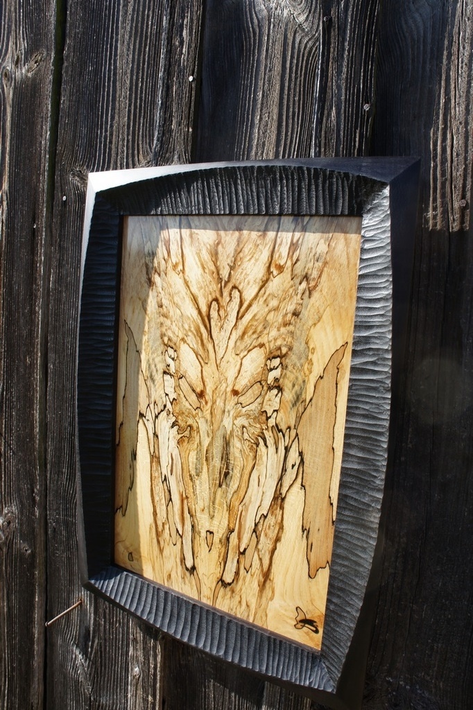

Tu vois les chanfreins courbes on été fait au rabot sur ce cadre, et ça va plutôt vite. Un coup d'abrasif est uniquement nécessaire pour la finition.
Fof
J'avais oublié la photo.
