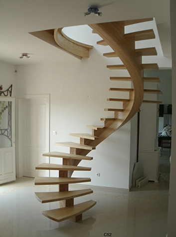

Je dois tailler 2 crémailléres d'escalier, dans des poutres en lamellé collé ( épicea)
L'une fait 9 cms d'épaisseur, l'autre 14 cms . ( gros boulot en perspective)
Bon, je peut commencer à dégrossir les coupes avec ma scie circulaire, mais vue l'épaisseur, je devrais terminer à la scie.
Je pourrais retourner la poutre, pour la refaire une deuxiéme coupe à la circulaire, mais j'ai peur de manquer de précision.
Ma question, quelle type de scie égoine choisir ?
Longueur, épaisseur, dents, acier ?
Faut il prendre en compte, la présence de colle, dans le lamellé collé, qui userait les dents ?

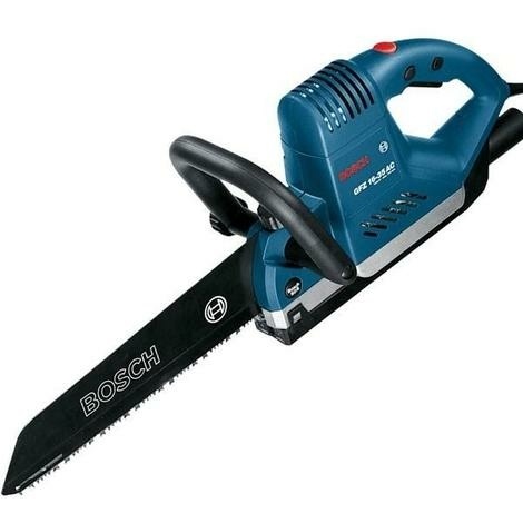

Il y a quelques années, quand je travaillais chez un escaliéteur, pour tailler des crémaillères de limons centraux, nous utilisions une scie égoïne électrique (ou scie crocodile ou scie alligator selon les marques!).
Nous utilisions ceci pour des limons galbés (lamellé collé), en suivant à quelques mm le tracé sur le limon reporté depuis une épure au sol. Puis les coupes étaient finies à la ponceuse à bande (tank Makita).
Dans le cas de limon droits, le débit était réalisé sur des épaisseurs plus fine, de l'ordre de 50 à 55mm, puis découpe des crémaillères (scie circulaire ou fraisage CNC), et ensuite nous collions en épaisseur plusieurs plis pour obtenir l'épaisseur finale du limon.
C'est peut-être une autre approche, selon le matériel dont vous disposez: refendre vos poutres, découper vos crémaillères à la circulaire, puis recoller en épaisseur.
