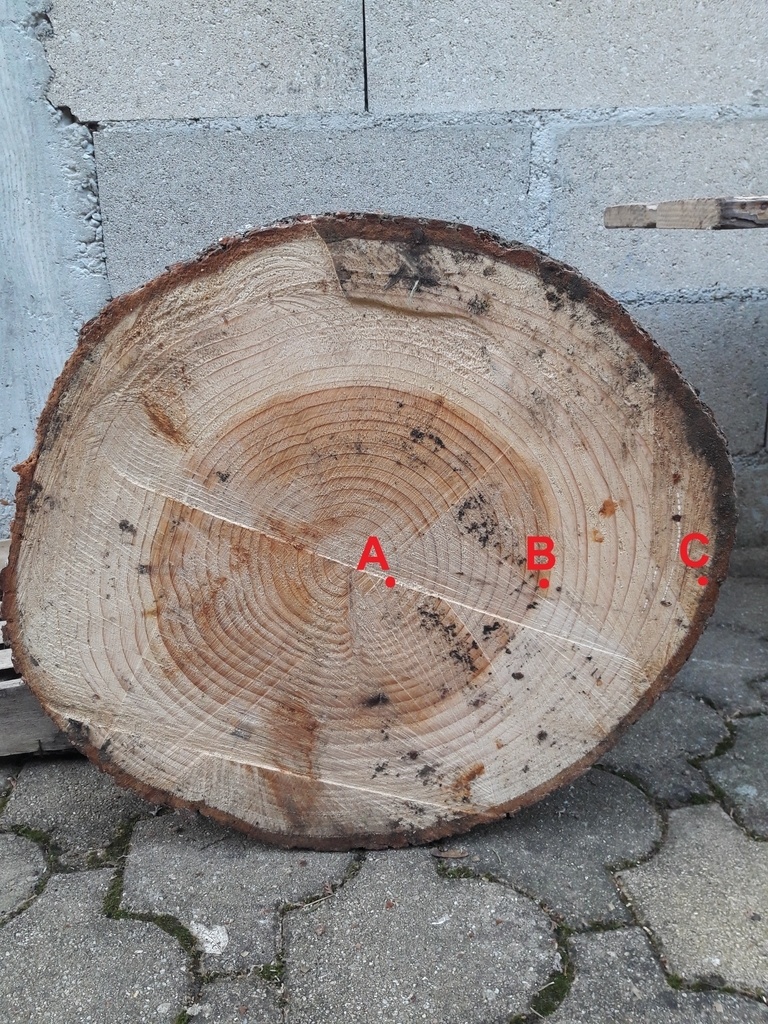

Bonjour, on m'a donné ce bout de cèdre.
Peu expert en la matière, je me pose plusieurs questions :
1) De quel type de cèdre s'agit-il ?
2) Du point B au point C, est-ce bien l'aubier ?
3) J'ai lu que l'on pouvait utiliser l'aubier pour des projets d'intérieur, mais je suppose qu'au débit il convient de séparer l'aubier et le duramen. Ai-je bon ?
Merci d'avance pour vos réponses.

vu comme ca ca peut etre du cedre (ou du douglas aussi)
de B à C c'est bien l'aubier.
si c'est pour de l'interieur tu peux l'utiliser s'il te convient visuellement.
Tu n'as pas besoin de le séparer du duramen.
sur les bois feuillus souvent l'aubier est beaucoup plus tendre que le duramen et plus sensibles aux attaques d'insectes, c'est pourquoi on l'élimine
sur le douglas en exterieur, on élimine aussi l'aubier
a mon humble avis

D'accord, merci pour votre réponse.
