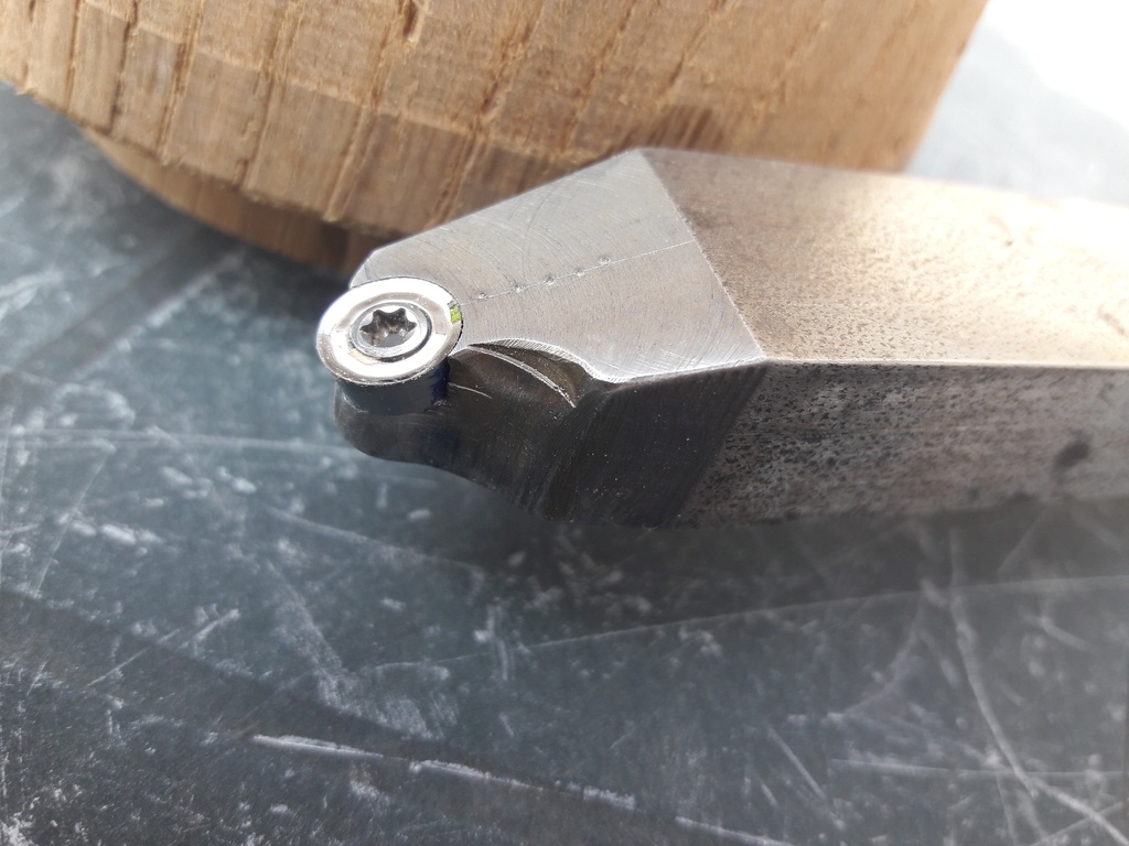

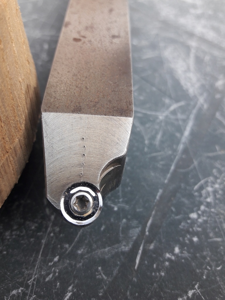

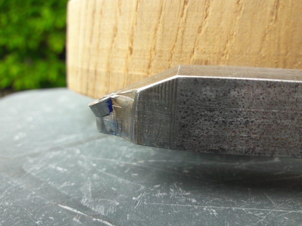

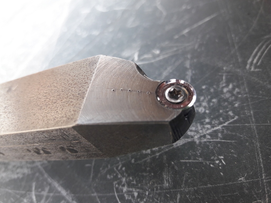

Voila, avec mon père on a enfin pris le temps de se pencher sur la réalisation d'un premier outil. Enfin c'est surtout lui qui a bossé ^^' (merci !).
On a opté pour de l'acier à clavette en 15x20mm qu'on avait déjà à disposition.
Longueur d'outil 285mm.
Longueur du manche 595mm.
Longueur totale 1180mm.
On y a mis une plaquette carbure Hope woodturning 8mm.
Le modèle copié est le Jimmy Clewes Mega Mate.
La plaquette repose sur une pente de 23°.
Premières expérimentations :
  • Dans une chute de chêne, en bois de travers : un régal, tant pour dresser la face que pour creuser.
  • Dans une chute de chêne, en bois de bout (le creusage en bois de bout étant la principale motivation de cet outil) : très content du résultat.
  • Pour un vase en cerisier (longueur environ 18cm), pour creuser : pour une première je dirais que ça va. Plus on va profond et plus c'est compliqué (force, visibilité). Les parois internes manquent clairement de régularité, mais pour l'instant je mets sur le compte de l'inexpérience avec l'outil. Un vase moins profond aurait été préférable pour un premier projet. La longueur totale (1180mm) n'est pas de trop quand on creuse profondément.
Pour le choix de l'acier : aucune vibration ressentie 👌.
Comme indiqué par Jimmy Clewes, cet outil travaille en poussant. En tirant il est bien trop agressif. Cependant en inclinant l'outil à 45° on peut tirer et faire une passe "raclée", ce qui me laisse penser que le prochain outil sera soit un carré avec la plaquette orientée à 45°, soit un rond.

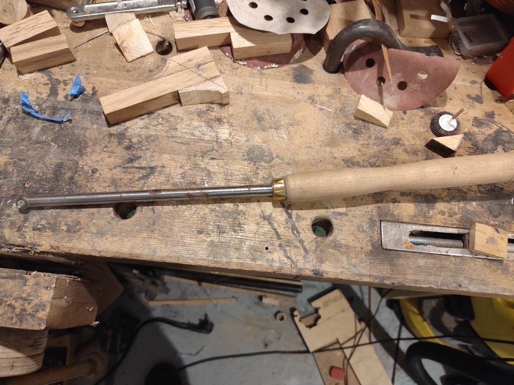

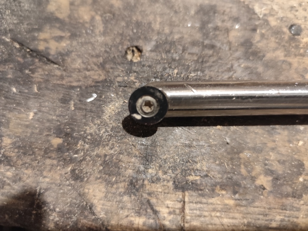

J'ai fabriqué mes outils porte plaquettes en acier doux de gsb. J'ai pris du rond de 10 ou 12 je ne sais plus mais ça suffit largement. Pour le moment je n'ai eu absolument aucun soucis et j'en suis très content. Après j'ai un petit tour d'établi donc même en cas de plantage ils ne prennent pas très cher (pas même une trace) .
nicolas78
Merci Erebor ! à l'occasion si tu as des photos à publier, cela pourrait aider la communauté qui passerait par ici.
Je suis pas chez moi ce week-end mais si j'y pense j'en prendrai lundi
nicolas78
Aussi, à quelle profondeur (et par conséquent à quelle distance du porte-outil) as-tu déjà travaillé avec cet outil ?
Et en termes de vibrations, rien à signaler ? La surface du bois est bonne ?
Comme je le disais je n'ai pas un gros tour et de toute façon sur l'extérieur on ne travaille jamais trop loin de la pièce.
Le plus loin que j'ai fait avec les gouges c'était l'abat jour de ma lampe et franchement aucune vibration et un aspect final plutôt bon pour un résineux.

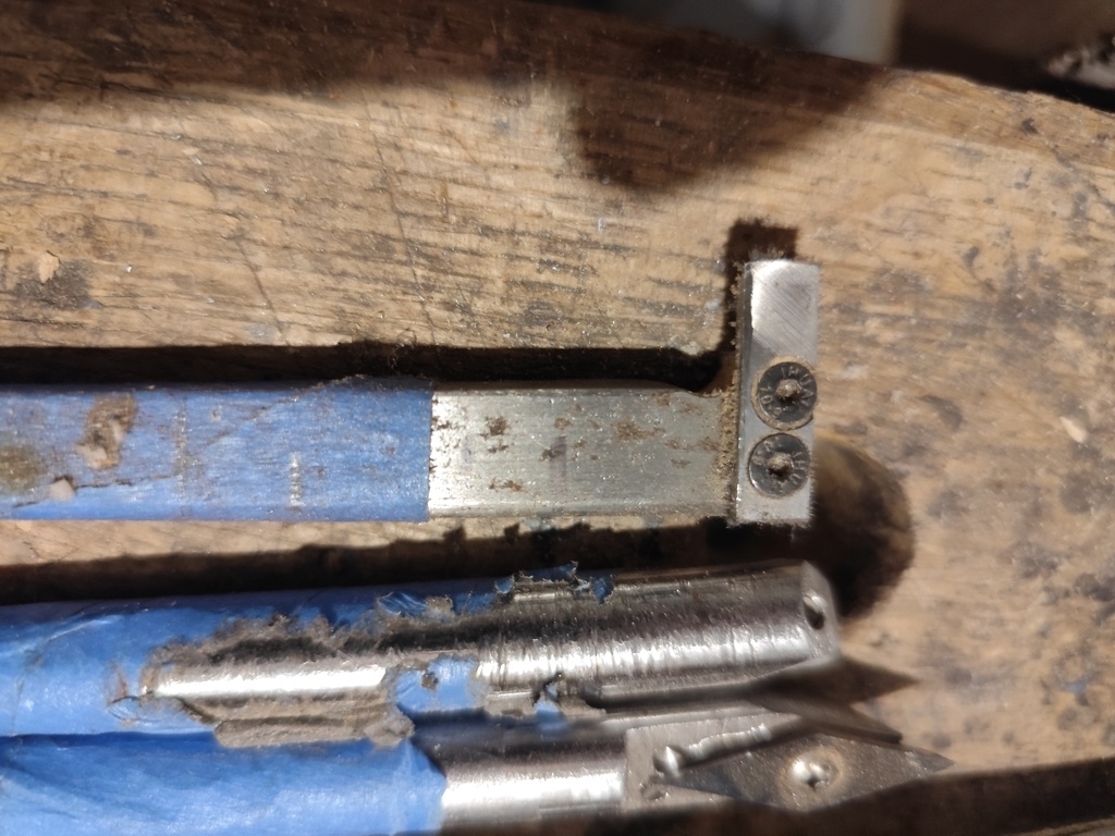

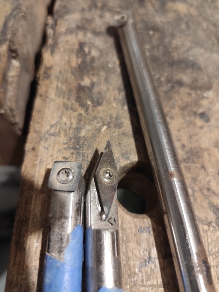

nicolas78 voilà les photos. Le dernier est un outil que j'ai fait en acier au carbone (juste l'extrémité) pour faire des rainures à l'intérieur du cylindre de mes poivrier pour fixer le mécanisme.
nicolas78 voilà les photos. Le dernier est un outil (le tranchant est en acier carbone trempé) que j'ai fabriqué pour faire des rainures dans le cylindre de mes poivrier pour fixer le mecanisme.
