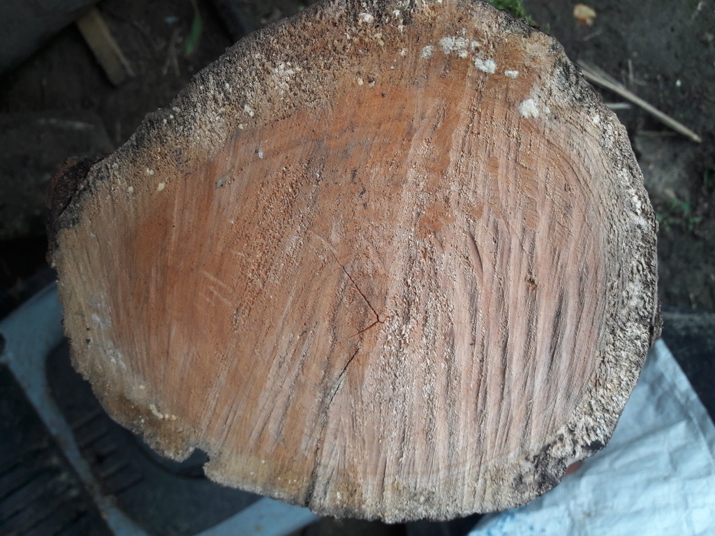

De quel bois s'agit-il svp ?
Un ami de la famille m'a donné 2 bouts de bois tirés d'un arbre qu'il a coupé dans une maison qu'il vient d'acheter. Il manque quasiment toute l'écorce, et le bois est d'un ton très orange (d'avantage que sur les photos). Le tout n'est pas particulièrement lourd.
Lui-même croit savoir que ce n'était pas un arbre fruitier, mais plutôt un arbre d'ornement.
Etant plutôt orienté tournage sur bois, j'aurais peut-être d'autres photos à fournir quand je tournerai un projet à partir de ce bois, mais j'aurais préféré identifier le bois avant, des fois qu'il ne soit pas adapté à un projet de tournage.
Sauriez-vous svp quel est ce bois ?
Merci d'avance.

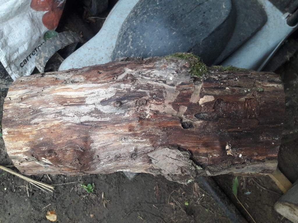

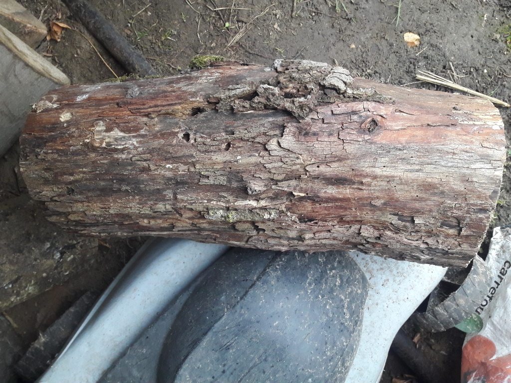

a l'écorce peut être un pommier ou poirier, très bon bois de tournage. mais il faudrait une photo du bois raboté, ou scié propre en bout.
globalement, pas vraiment de risque, si c'est pas un résineux. et si c'est un résineux ou un bois tendre, c'est pas le bout du monde non plus de le mettre dans le tour et de voir ce que ça donne, hein.
+1
Le tournage permet de tester tous les bois dans (presque) tous les états.
Si ça part mal, on arrête et on met le bois dans la pile "cheminée-BBQ"

pour moi, à l'écorce, pommier également
xyloweb
Un fruitier à la couleur du duramen et à l'écorce également.
nicolas78
dBPs
Lilas?
Paco64
Aulne?
Amadeus41
Aubépine ?
ClaudeRubio
Je dirais fruitier assez dense peut-être un pommier ou amandier ..........

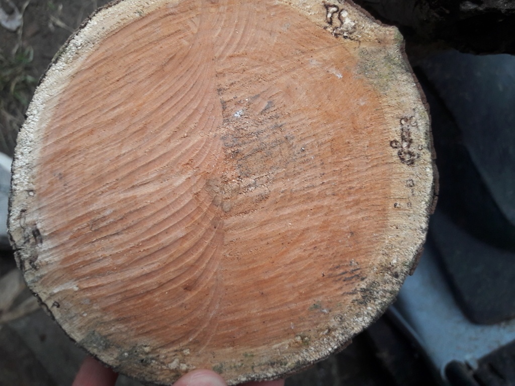

Je l'ai scié plus propre en bout, et j'ai passé quelques coups de plane de charron pour y voir plus clair.
Non cela ne sent pas la résine, l'odeur me fait plus penser à de l'amande (mais pas autant que si c'était du cerisier).

Ah ben là forcément on oublie le résineux

Un prunus peut-être
jmarcp
Si tu n'as pas senti la pomme en sciant et 'planant', alors ce n'est sans doute pas du pommier, car l'odeur ressort chaque fois qu'on y touche

Pin parasol ?
constibat
Est-ce que ça sent la résine ?
On dirait du douglas, pas bon à tourner du tout.
Flaab
L'écorce et les galeries de capricornes correspondent bien au douglas en effet.
Niouniou
avec les photos, il parait dense pour du douglas avec des cernes pas beaucoup différenciées...
Par ailleurs, l'aubier est bien habité! Il faut faire attention que les bêtes n'aient pas migrées dans le duramen... et faire attention au séchage : en buche, ça ne sèche pas très vite... Pour du tournage, il faut faire soit du carrelé, soit des ébauches
