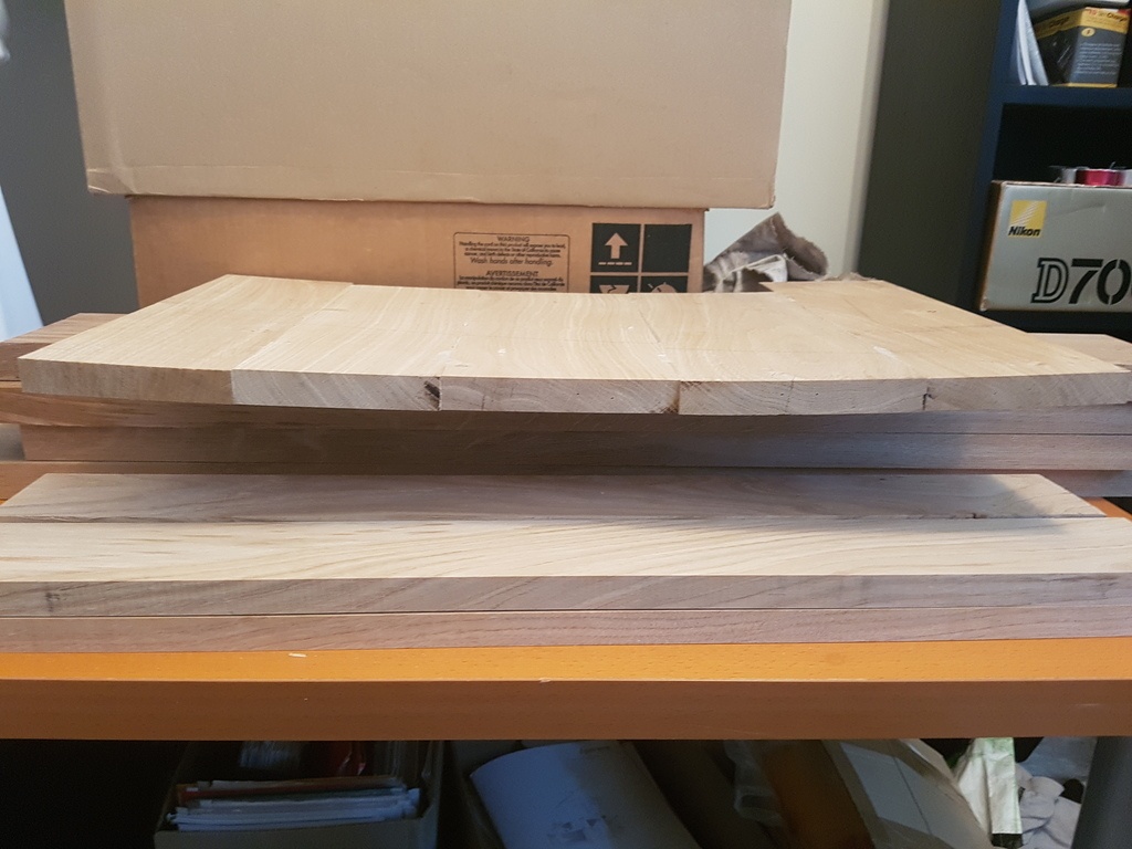

hello fait nous une photo de l ensemble et du bout svp et qu’appelles tu en "banane" ? gauchement , tuilage , autre ?
tuilage.
Je ferais une photo ce soir.
Voilà.
Bon, je crois que je me suis planté sur celui de gauche. Le cœur aurait dû être extérieur. Et le 4eme doit poser problème j'imagine...
Ceruse
Je fais rarement des lames de plus de 12cm de large...
Ensuite je tiens le panneau sous presse tant que le cadre n est pas prêt ou que les pièces qui le maintiendront ne sont pas usines, puis en attente monté donc sous contrainte.
Carolobois
De même pour moi, jamais au dessus de 12cm et toujours sous presse si pas monté dans leur cadre
Bien contrôler le sens des rayons médullaires au collage, aussi bien bien dresser les chants et avoir un bon équerrage pour ne pas serrer comme un bourrin
J'ai jamais eu de gros problème à se niveau
Équerrage ok, contrôlé à chaque fois.
Effectivement, des morceaux de 13 cm, dont un sur dosse.
Donc, je retiens. Garder sous presse, préparer les montants, usiner et monter au dernier moment.

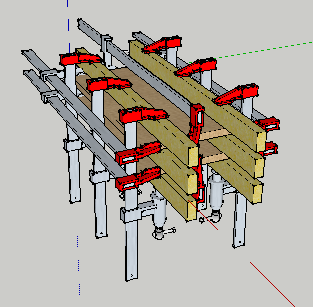

A quoi ressemble ta presse à panneau ?
À des tasseaux de sapin et des serre joints.
2 serre joint le long.
6 serre joint sur les 2 rangs de tasseaux
Si les serre-joints ne pressent pas juste au milieu de l'épaisseur, ils peuvent à avoir tendance à créer le creux.
Tu ne veux pas nous montrer une photo du système ?
pas de photo, alors voici une représentation 3d. les deux panneaux en même temps
Donc, à priori, pas de problème de ce coté-ci.
Lucien le Forestier
Quelque chose que il me semble, tu as oublié, c'est d'alterner le sens des cernes du bois; ainsi quand il se déforme cela va faire de multiples courbes mais rester droit dans l'ensemble, plutôt que un grand arc de cercle.
Il est aussi possible que tu l'aies fait mais que je ne l'ai pas bien vu sur la photo, excuse moi dans ce cas
Fof
La grande question, comment tu stockes ton panneau une fois collé ? A plat par terre, c'est mortel. Moindre variation d'hygrométrie ambiante, une seule face se prend tout dans la tronche et ça fait exactement ce qui t'arrives (dilatation différente sur chaque face, ça va bomber avec un excès d'humidité, et creuser avec un excés de sec). Vaut mieux les stocker debout contre un mur, avec un peu de pied, qu'à plat, ou alors prendre ses précautions avec des baguettes et lame d'air égale entre chaque face.
À plat sur une table.
Fof
Faut pas chercher plus loin, c'est pour ça que ça tuile.
Samuel Wincent
Quand tes plateaux sont stocké à plat, le soleil tape dessus à travers une fenêtre ? Cela suffirait à le faire tuiler en quelques heures. Essai peut-être de le poser dans l'autre sens pendant quelques temps...
Ben tu as du tomber sur un bois très nerveux pour tuiler et recommencer deux fois !! est ce qu il y a une douelle qui tuile plus par rapport aux autres ?? est ce que tu étais bien d'équerre aux champs ??
D'apres , ce que je vois c est que ce n étaient pas des gros arbres et que tes bois sont en contre dosse , donc bois jeune et trop prés de la périphérie de l'arbre .
L’idéal pour coller des panneaux ou plateaux ,c 'est plus sur quartier et proche quartier !
Maitre Etienne DESTHUILLIERS vas je pense passer par là !!
Ok, le fait que l'arbre soit de petite taille rend le bois plus nerveux si je comprends. Il me faut donc réduire mes lames en largeur.
Et bien, à re refaire 🙂
anonyme.11
Arf, j'ai exactement le même problème sur une série de panneaux en hêtre que j'ai collé. J'ai d'abord fait un premier panneau qui a terminé comme le tien voire même pire. Pour les suivants, j'ai simplement collé des planches moins larges en prenant soin d'alterner le sens des cernes à chaque lames. Ainsi, les planches continuent de tuiler légèrement en se contredisant. J'ai corrigé les vagues à la ponçeuse à bande. Ça marche bien pour le moment...
Je pense que c'est ce qu'il va se passer.
