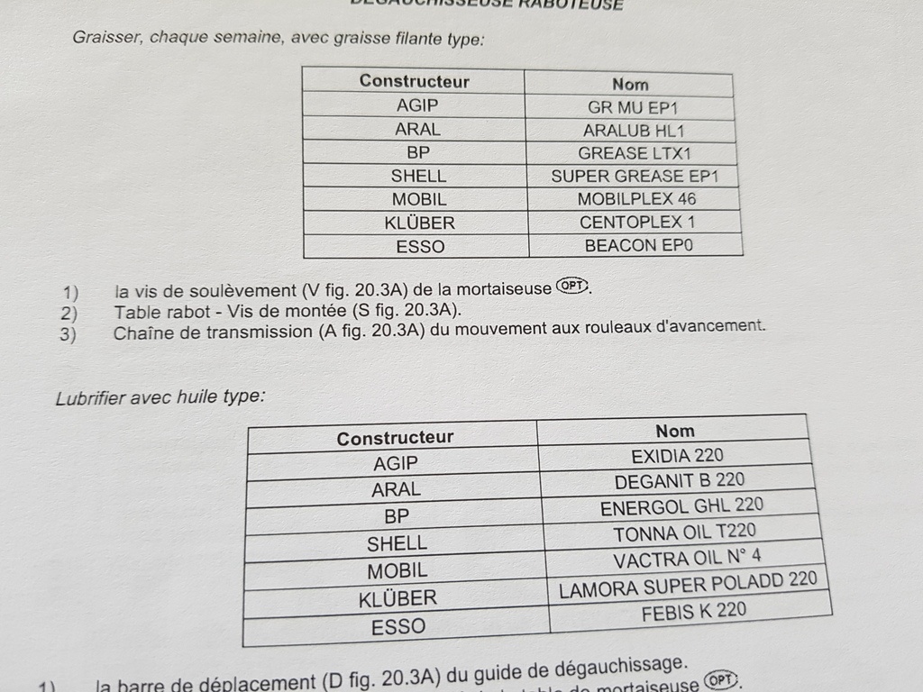

Bref, je lis le mode d'emploi de tout ce petit monde, et sur la partie lubrification, j'arrive à plusieurs choses :
pour la combinée : graisse filante EP1 pour les vis et huile de glissière en 220 pour .... les glissières.
Un certain nombre de marques et modèles sont proposés. Mais on ne les trouve pas ou alors en conditionnement industriel :
Pour la perceuse : "huile minérale pure sans huile compound ou d'origine animale ou végétale" 🤔 pour l'arbre.
"huile de mouvement ordinaire" pour la commande de descente.
Pas de lubrification de la colonne ?
Bref ... avec tout ça, je m'y perds vraiment d'autant que je n'y connais absolument rien en huile. Donc, la question va être relativement simple : comment procédez-vous ?

Bonjour titmaster
Pour moi la graisse c est de la total ep2 complexe lithium complex c est une graisse que l on utilise dans le BTP sur des engins soumis à de fortes charges et dans des conditions extrêmes (poussières, boue etc...) J ai gardé l habitude de l emploi de cette graisse qui sur les vis de monte et baisse protège bien.
Pour l huile de glissière qu' importe la marque c est la viscosité qui compte la c est du 220 et tu en trouve dans d autre marque en petit conditionnement.
Après les chaînes de transmission je préfère l utilisation d un peu de wd40.
Dans tous les cas il vaud mieux un peu de temps en temps que Bcp pas souvent.
